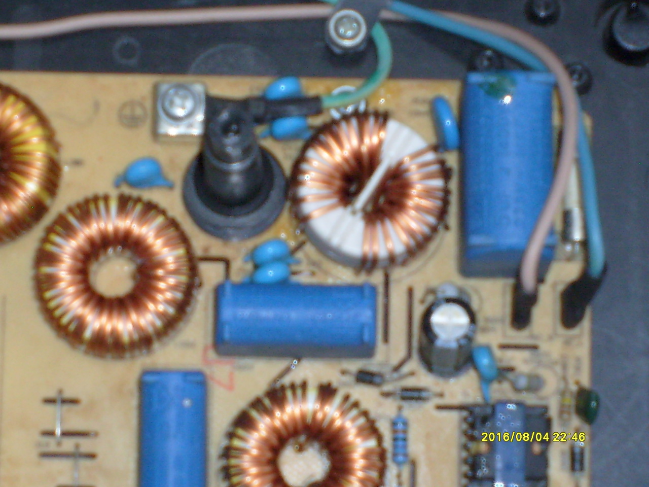

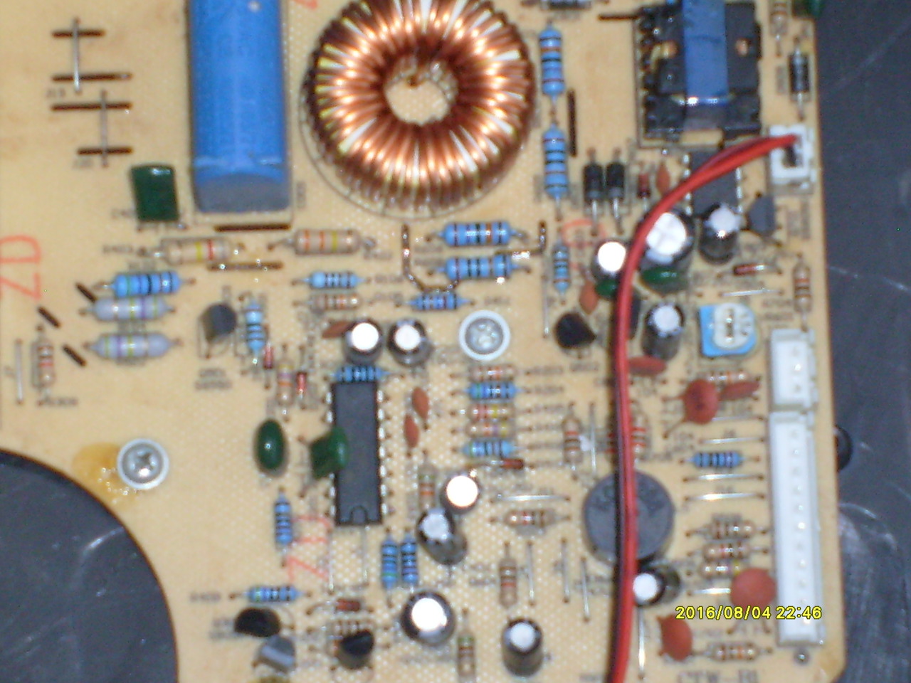

(#) koczka0 hozzászólása Okt 6, 2016 /
Nekem lenne egy olyan kérdésem hogy mi lehet a hiba akkor ha bekapcsolás után kb 2perc mulva E-1
hibát ir ki .Ezt minden fokozatnál csinálja de csak az egyik lapnál.Ez egy MODRLHOME MO-0017 tip
főző.Előre kőszőnőm a segitséget
(#) Sebi válasza koczka0 hozzászólására (») Okt 6, 2016 /
Gondolom, a két lap vezérlése teljesen független egymástól - mintha két külön egylaposod lenne.
Sok készüléknél ez a kód a túl magas hálózati feszültséget jelzi. Ezt az információt egyszerű ellenállás-osztóval tudatja a processzorral és nem fordítanak különösebb gondot a beállításra. Ha volna rajz rámutatnék, annak hiányában marad a visszarajzolás.
(#) koczka0 hozzászólása Okt 12, 2016 /
üdv(!)
felrakok a panelről pár képet(.) hol keressem a hibát az E-1 hibakod esetén(?)
Előre is kőszi(!)
A hozzászólás módosítva: Okt 13, 2016
(#) Sebi válasza koczka0 hozzászólására (») Okt 18, 2016 /
Rajzról szóltam, nem képekről... Ebből senki meg nem mondja, merre keresd: minden készüléknél máshol van, más pozíció számmal. Nem kerülhető el a visszarajzolás.
