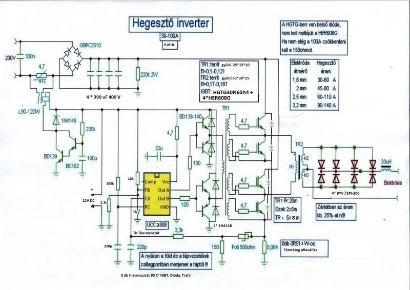

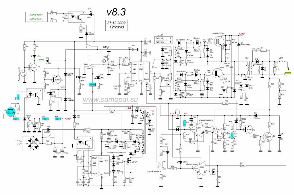

Melyik részét gondolod a "kapcsitápnak" mert az egész az.
(#) Ge Lee válasza erbe hozzászólására (») Jan 7, 2014 /
A végeredmény is érdekes lehet. A CO-nak jó nagy áram kell, ahhoz viszont növelni kell a kitöltést, ami viszont nagy feszültséget eredményez, tehát vissza kell azt venni...
A neten hozzáférhető rajzok (vagy tömbvázlatok) kivétel nélkül hidas elrendezésűek, nem véletlenül. Én mondjuk akkor sem állnék neki ezt megépíteni, ha valaki a kezembe adná az összes alkatrészt ingyen, de ez az én véleményem.
(#) erbe válasza Ge Lee hozzászólására (») Jan 7, 2014 /
Nem építenék én sem ilyent. Máig sem értem, mi értelme a 2 tranzisztoros nyitó elrendezésnek, de gondolom, a kisebb fesz. tűrésű olcsóbb eszközök miatt találták ki.
(#) mpisti válasza Ge Lee hozzászólására (») Jan 7, 2014 /
Kínai hobbi / félprofi MIG gépek legtöbbje nyítóüzemű, kb. 40V üresjárási feszültséggel. Tehát az áttétel a főtrafón inkább 1:5 - 1:6 környékére esik. Ennek egyenes következménye,hogy a szekunder rész áramterhelhetősége kissé magasabb,mint az MMA üzemmódú áramgenerátoros gépeké. Egyébként a tolómű kialakítása is olyan, hogy 0,8 mm-nél vastagabb huzalt nem lehet befűzni, azt is nyögvenyelősen viszi a barkács tolómű.
A nálam megfordult gépeknél a PWM körnek volt áram visszacsatolása is, és hegesztőfeszültség figyelése is, feltételezem, az áramfigyelésnek volt prioritása a félvezetők védelme miatt. Amivel még találkoztam, egy Rilon 230A-es 3 fázisú MIG inverter. Ez félhidas volt, nagyon korrekt hegesztési tulajdonságokkal rendelkezett, 1mm-es huzalig javasolta használni a gyártó,és egészen jó tolóművel volt szerelve. Sajnos nem volt lehetőségem lemásolni még használható részleteket sem belőle,mert sürgős volt a javítása, de ígéretet kaptam a tulajtól a behatóbb tanulmányozására, miután szabaddá válik a gép néhány napra.
A hozzászólás módosítva: Jan 7, 2014
(#) (Felhasználó 46585) válasza erbe hozzászólására (») Jan 7, 2014 /
Nem véletlenül csinálják szinte az összes gépet aszimmetrikus félhíddal. ( Ugye a többsége China... ) Egyrészt egyszerűbb, hiszen egyszerűbb a tranyókat párhuzamosan kapcsolni, egyszerűbb a vezérlés, olcsóbb a vezérlés ic, stb. A másik, - ami inkább a vesszőparipám - hogy az ívgyújtásnál addig, amíg a kimeneti áram nem éri el a fojtó induktivitása által meghatározott szaggatott és folyamatos áramvezetés határát, addig - igaz csak négyszögjelként - de a kétszeres feszültség van a kimeneten. Gondolom, ez elősegíti az ív tartását és a gyújtását is. És ugye nem szoktak túl nagy fojtót betenni, hiszen az már nagyon drága lenne... vagyis, a folyamatos áramvezetés jó nagy értéken kezdődik.

Tudom,tudjuk,hogy nem a kánaán számotokra a két tranyós nyitó kapcsolás,de had mondjam el,hogy én pedig [url=http://www.hobbielektronika.hu/forum/getfile.php?id=201110 ilyet nem építenék a világért sem,pedig ez olcsóbb is.

Nincs nagy különbség csak más poti, az UC köré épített kiegészítés (késleltetés stb de ugyanaz funkciók 40106 IC-vel), a gate meghajtás két külön napelemes inverter alkatrész trafóval (rendes szigetelés!) zener lemágnesezzéssel, mikor tönkrement a saját tekert trafóval történt, illetve van még egy érdekesség amit egy gyári gépből néztem ki, a szekunder oldali felső diódák 2 darab 2x30A, az alsó oldali 3 darab dióda, meg nem volt hely a hűtőbordán, majd ha már biztosan jó lesz lefényképezem.
Illetve 4x150µF/450V és 4x190µF/450V low esr szűrőkondi.

Látom nem érted vagy én nem jól kérdezem! Itt van még egyszer a rajz!
írd már meg, hogy a rajzon A D33-D39-ig hol vannak a típus jelölések, mert én megvagyok vakulva!
De már kértelek, hogy tedd fel a te rajzodat amin minden megvan, hátha más eltérések is vannak köszönöm!

Szia! Bocs hogy beleszólók, de azon a rajzon amit ide tettél fel, azon rajta vannak az értékek.
(#) Tubi56 válasza Remci hozzászólására (») Jan 8, 2014 /
Köszi! Mondtam, hogy megvagyok vakulva! 2 rajzom van erről amit nem tudtam az egyiken rajta van a másikon nincs! Azt sem tudom mim van! Bocs
(#) Tubi56 válasza erbe hozzászólására (») Jan 8, 2014 /
„Akárhogy nézegetem, minden dióda mellett ott találtam a típusjelzést. LED egyértelmű, Zenerek mellett meg a feszültség”
Elnézésedet kérem 2 rajzom van ebből csak nem tudtam, de már megvan! Öregszem azt sem tudom mim van! Ráadásul azt nyomtattam ki amin nincs meg minden adat. Hülyülök

Az 1N 4944 dióda helyett jó az UF4007?
Köszi a választ!
(#) granpa válasza Tubi56 hozzászólására (») Jan 9, 2014 /
Ugyanazt tudja, csak 2x gyorsabb, ami itt nem hátrány (és feszültségben is majdnem).
(#) Tubi56 válasza granpa hozzászólására (») Jan 9, 2014 /
még egy kérdés ami a mig-mma rajzon van NTC 1 jelzéssel thermistor a 30-as szám benne mit jelöl? Mert nem találok róla semmit. Kösz!

Ez jó kérdés: lehet 30 OHM?(vagy nem látszik a tizedes pont?) Soknak találom, bár elképzelhető; ez a segédfeszültségeket adó táp indulási áramát korlátozná. (Tán az indulási idejét is?) Várunk egy dörzsöltebb kollégára.
