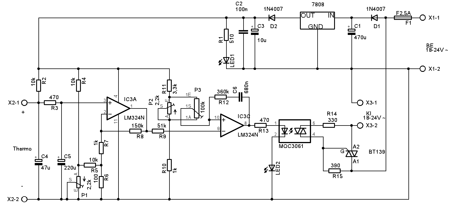

sziasztok
az eredeti, vzoli kapcsolásában az optotriakot nem lehetne valahogy kikerülni? Mert még nem jutottam hozzá
[u]ebben
egy sima optocsatoló (led-foto tranyó) nem lenne jó?
(#) Steven19 válasza laci636 hozzászólására (») Máj 15, 2009 /
Helló. Nem lenne jó, mert ebben az esetben a tranzisztor nem működik, de láttam olyan kapcsolást amikor két tranzisztorból tirisztor-t lehet csinálni, de neked ebből kettő kell antiparalell-ben.
Esetleg MOC3020 vagy 3041 nincs neked véletlenül?

a tranzisztoros megoldás viszont érdekelne de mi az hogy antiparalellben?
Ezt úgy értettem hogy a triakban két tirisztor van amik úgy vannak párhuzamosan kötve hogy az egyik anódja a másik katódjához van kötve, és a másik anódja az egyik katódjához van kötve, de azt is csinálhatod hogy egyenlőre relével kapcsolgatod a pákádat triak helyett amig nem lessz optótriakod, vagy van triakod?

egyébként teljesítmény triakom az van, csak a vezérlésére szánt optotriak hiányzik és ezt akartam áthidalni. Akk valószínű relével fogom megcsinálni csak ki-be fog kattogni mikor a páka felfűtött
(#) vzoole válasza laci636 hozzászólására (») Máj 15, 2009 /
Akkor már inkább MOSFET-et tegyél be a triak helyett, és kösd a Gain lábát egy ellenállással az IC kimenetére.
És előtte egyenirányítsd a Traforól jövő feszültséget egy graetz híddal, de ne tegyél rá puffer kondit, így megmarad az effektív 24V. (a szinusz hullám alsó fele csak átkerül felülre)

huh köszi szépen ez eszembe se jutott, így még jobb is szerintem mint az eredeti triakos. Az ic után mekkora fesz van 8V? mert akk nem is kell ellenállás a mosfetnek. A graetz-hidat meg csak a fűtőbetét ágába teszem be tehát a 7808 továbbra is váltót kap és így nem fog annyira melegedni
jól gondolom?
(#) Steven19 válasza laci636 hozzászólására (») Máj 16, 2009 /
Helló. Igazából úgy csinálod ahogy akarod, az én megoldásomban szinte bármilyen relé szóba jöhetett volna aminek van záró érintkezője és nem is kellett volna Amperes teherbirású sem igy meg a Mosfetnek minimum 2A-t kell birnia és a páka meg már nem is váltórol működne hanem egyenfeszről innentől kezdve az egyenirányitó diódának is birnia kell ezt. Egyenfeszről nem próbáltam még fűteni de nem elképzelhetetlen hogy felfog mágneseződni, az meg nem lenne jó ha az ón nem odakerül ahova folyatod. Ha kattog a reléd hát akkor kattog addig kattog amíg optótriakot nem teszel a helyére.

akk marad a relé vezérelte triak igy nem fog egyhamar besülni a relé. Vagy megépítem az optotriakot egy optocsatiból és egy NPN+PNP tranyóból

(#) vzoole válasza laci636 hozzászólására (») Máj 16, 2009 /
A relé nem fog beégni, mivel nagyon kicsi áramot kapcsol (ha a triakot kapcsolja), viszont a kattogástól idegbajt fogsz kapni egyhamar
Sokan használják egyenárammal itt a fórumon, de még senki nem sem panaszkodott rá.
2 Ampert pedig még a legkissebb SMD FET is tudja (persze érdemes nagyobbat venni).
