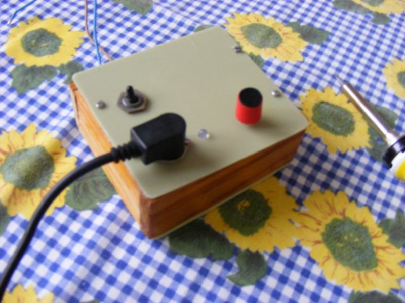

(#) varttina hozzászólása Márc 20, 2009 /
Megépítettem saját forrasztóállomásomat saját nyáktervvel, fából és nyáklemezből építettem neki dobozt. Nincs benne trafó, hanem egy külső 150 VA-es torroidról kapja a 24-V-ot. Lehet, hogy ez a legrondább forrasztóállomás a világon, de legalább működik.
(#) nagy hoho válasza varttina hozzászólására (») Márc 20, 2009 /
Ebben a virágos környezetben egész jól mutat !
