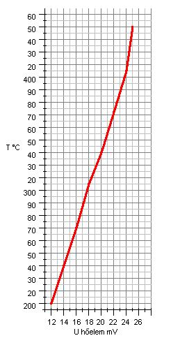

(#) gulyi88 válasza Akashi hozzászólására (») Júl 15, 2009 /
Talán a BSS en lévő kapcsoláshoz voltak leközölve hőelem feszültség értékek. Ezt rajzoltam meg, hogy lássam mennyire lineáris (a mérés hitelességéről nem tudok semmit)...
szóval kb 50-60uV/°C
Tervezésnél úgyis kell állítási lehetőséget hagyni(+-20%).
csá

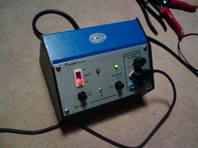

(#) Piszkos hozzászólása Júl 20, 2009 /
Köszi mindenkinek a segítséget, végre működik az állomásom!
(#) banyaiakos válasza Piszkos hozzászólására (») Júl 20, 2009 /
Átalakított műszerdoboz? :eek2: Mert ha igen akkor nagyonjó ötlet. Szép kivitelezés.
(#) Piszkos válasza banyaiakos hozzászólására (») Júl 20, 2009 /
Igen, selejteztek le suliba, és megláttam benne a lehetőséget. Mint egy szobrász a márványtömbbe
Najó, összesen egy lyukat kellett rá csinálni a csatlakozónak és egy másikat kitágítani. Érdemes elhozni mindenféle haszontalan műszereket is, némelyiknek tök jó doboza van.
