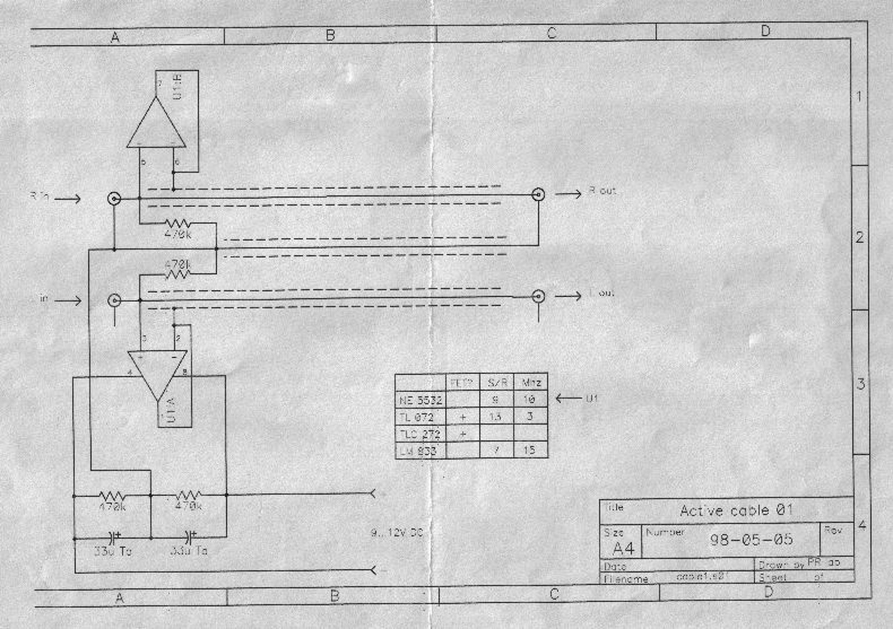

Egy kis segítségre lenne szükségem ,jobban mondva inkább infora ,magyarázatra az alábbi kapcsolással kapcsolatban,ugyanis az igazat megvalva nem teljesen értem a működését pontosabban a huzalok bekötését.Elég fura számomra hogy az egyik csatorna földelve van míg a másik föld nélkül csatlakozik ja és ezmelett még a föld is árnyékolva van.Nem vagyok benne teljesen biztos de nekem úgytünik mintha ebben a kapcsolásban hiba lenne a földeléssel ha tévedek kérlek javítsatok.
A hozzászólás módosítva: Aug 13, 2017
(#) reloop válasza pcmaster90 hozzászólására (») Aug 13, 2017
Üdv! Az gondolom érthető, hogy a jel árnyékolásra rá van vezetve maga a jel, alacsony impedanciás meghajtással. Így az árnyékolás nem képez kapacitív terhelést.
Az egyik csatorna test vezetőjét azért nem látod a rajzon, mert feltehetően a sztereó RCA aljzatok közös földes kialakításúak. Erre utalhatna épp-e a rajz.
A föld vezetője körüli árnyékolás éppen annyit fog fel a környezeti zavarokból mint a jelé, így nem képződik különbségi jel a kimeneten.

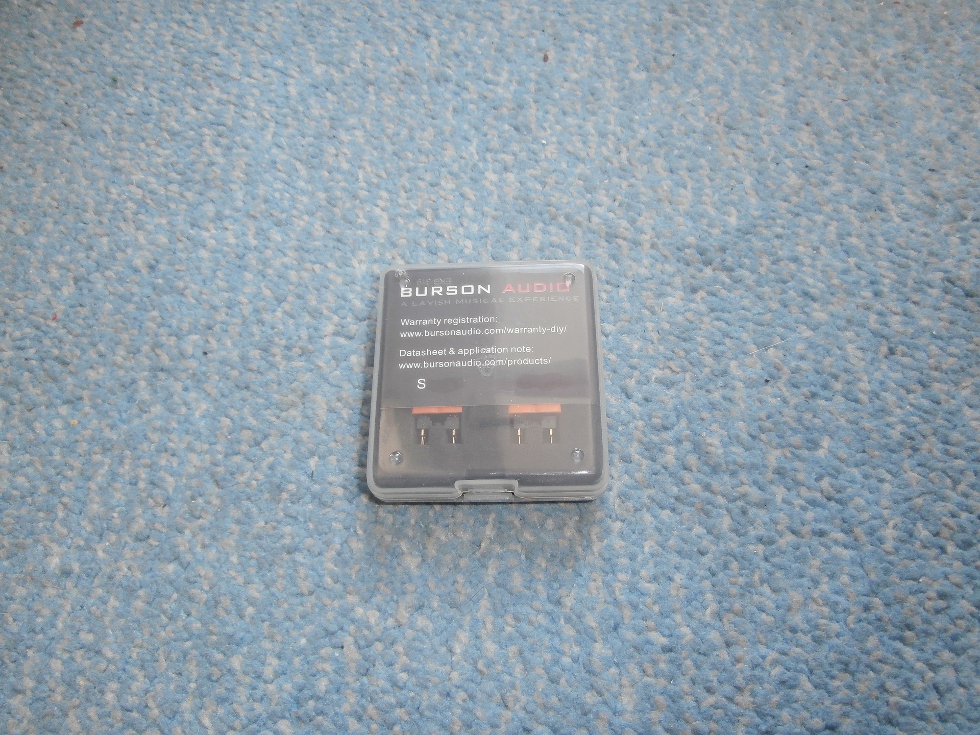

Mint egy kamasz az első randit, úgy vártam az érkezését a Burson V6 classic-nak.
A FH6-300-ba szántam, ezért a többit a fejhallgató erősítő topicban teszem közzé.
Ami erre a kis csodára vonatkozik, az a kibontásának körülményei.
Tél lévén először is kibontás előtt szobahőmérsékletre melegítettem, majd nem hagyta magát kinyitni.
Ennek oka a szinte láthatatlanul, domborzatot tökéletesen körbe ragasztott cellux volt az oka.
A doboz felnyitva, a következő akadály, a műszivacságyban a szoros behelyezés, és a lábak ahhoz érése volt. A képeken látható, hogy a műszivacsnak nincs feneke, így azt (az egészet) a műanyag tokból kivéve, elölről hátulról az áramkör tokját megfogva lehetőség van annak merőleges mozgatására a szivacságyból kivételére (betevésére) anélkül, hogy a lábak beakadjanak abban.

(#) Orbán József válasza mek-elek hozzászólására (») Jan 14, 2019
Gratulálok, gyönyörűek! Irigyellek, én is nagyon örülnék ezeknek, az biztos!
Használd eredménnyel őket!
Amúgy mik ezek?
(#) CHZ válasza Orbán József hozzászólására (») Jan 14, 2019
Diszkrét elemekből készült (opa) műveleti erősítő.
(#) mek-elek válasza Orbán József hozzászólására (») Jan 14, 2019
Ahogy CHZ írta.
Adaptert kellett csinálni a FH6-300-hoz, hogy beférjen, még megmaratom a borda alját.
Az első tapasztalatok a bejáratás közben (a gyártó 100 órát javasol), megfelelnek az olvasottaknak, nem púder egyik sem.

(#) Triger válasza mek-elek hozzászólására (») Jan 14, 2019
Kérdezném, ha már maga a szerkezet aranyozott kivezetésekkel rendelkezik, a toldónak is nem lett volna illendően abból készülnie? Mert kicsit nekem ez olyan mint a királynét sámlira ültetni.
(#) mek-elek válasza Triger hozzászólására (») Jan 14, 2019
Kedves Fórumtársam,
Neked először is kellene egy ilyen királyné, hogy megtudd milyen vele azon a sámlin.
Ami a sámlit illeti, mezei aranyozott dip8-as, conrádos ezüsttartalmú cinnel forrasztva.
Talán elkerülte a figyelmedet ott fentebb az ideiglenes állapot.
Az áramköröket járatni meg sámlin is lehet.
A hangját meg nehéz lenne elvileg vitatni.
Tudom ajánlani, ha van mit, és van mivel hallgatni.
