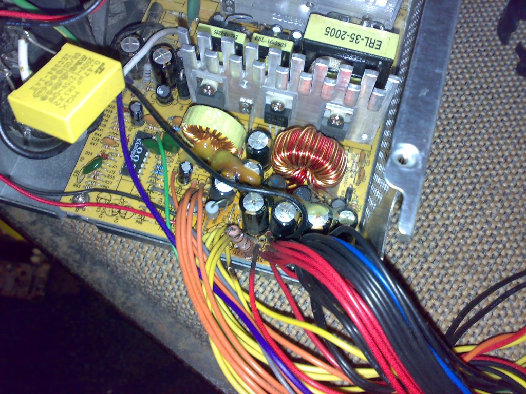

Nem lehet hogy összekeverted az ATX standby trafóval? Mert az flyback, tehát kell a légrés, és a menetszám-arányok is kb hasonlóak lennének. Méretre általában ugyanakkora mint a meghajtó trafó.
(#) emmzolee válasza Ge Lee hozzászólására (») Nov 9, 2011 /
Nem tévesztettem pedig össze, mert a standby táp trafója EEL19-es, ez meg EEL16-os.
Ezért furcsállom én is ezt az eredményt.
Van itthon ilyen tápból még 4db. (DEER) Majd szét robbantok egy másikat is, hogy abban mi újság van.
Ilyen a trafóm, és a nyák

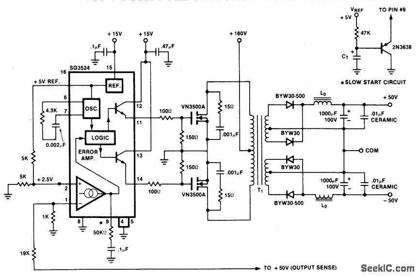

(#) Petikee16 hozzászólása Nov 9, 2011 /
Sziasztok!van otthon SG3524N ic-m meg csomó IRF840 IRF540 em és 5 PC tápom meg 1 régebbi inverterem ami 24V ból csinált 230at és 300Wos volt.. és ezekből kéne valamit összekovácsolni hogy végeredményképp legyen +-35V 10A os táp.Tudnátok valami ötleteket? Előre is Köszönöm. Peti...

(#) Ge Lee válasza Petikee16 hozzászólására (») Nov 10, 2011 /
Az SG is, de a PC tápban lévő 494 is szuperül meghajt egy buffer fokozaton és egy trafón keresztül 2db IRF840-et félhídban, vagy 4db-ot teljes hídban. Százával vannak rajzok a neten, de itt a topikban is találsz bőven csak keresni kell.
(#) Petikee16 válasza Ge Lee hozzászólására (») Nov 10, 2011 /
Köszike a választ .És az SG hez is kell buffer fokozat?Mert találtam 1 rajzot és ott csak ellenálásonn keresztül megy a fetre a jel.Még eggy kérdés ebben az áramkörbenn mit kell változtatni hogy +-35V ot adjon le gondolom nem csak a tekercset kell áttekerni.és rajzbann csak 180V ot kapcsolgatja lehetne 300V al?

(#) Lacika001 válasza Petikee16 hozzászólására (») Nov 11, 2011 /
Elég gyenge meghajtás ez így, a fetek elé nem ártana egy egy emitterkövető. Ahhoz hogy 35v-ot adjon le a rajzon a 19k-s ellenállást kell csökkenteni. Viszont mivel ezen keresztül a primer és a szekunder oldal össze van kötve hálózatról ezt a kapcsolást nem szabad használni, (nem tudom mire szolgált ez eredetileg).
Egyébként 300V-ra ilyen push pull kapcsoláshoz minimum 800V-os fetet kell használni, félhíddal jobban járnál. Ha mégis ezt akarod megépíteni akkor a fetek és az sg közé be kell iktatni egy kis meghajtó-leválasztó trafót.
