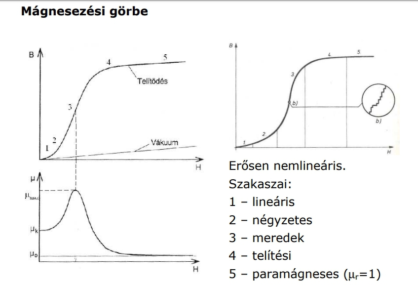

Lenne valaki olyan kedves, és elmagyarázná, hogy mi történik, ha pl telitésbe megy egy trafó, vagy épp az ellenkező estben? Köszönöm előre is..
Az indukció emelésével eljön egy olyan állapot, ahol a mágnesezés hatására már nem történik további átrendeződés a magban. Ahogy közelítünk ezen állapot felé, a vasmag egyre kevésbé fogja mutatni ferromágneses tulajdonságát, tulajdonképpen olyan lesz a jelenség, mintha elkezdenéd kihúzni a vasmagot a tekercsből. Az induktivitás ilyenkor folyamatosan csökken, emiatt a felvett áram egyre jobban nő. Egy tápegységben ez az állapot sosem következik be, ha mégis, az azonnal a kapcsolóeszközök tönkremenetelét okozza.

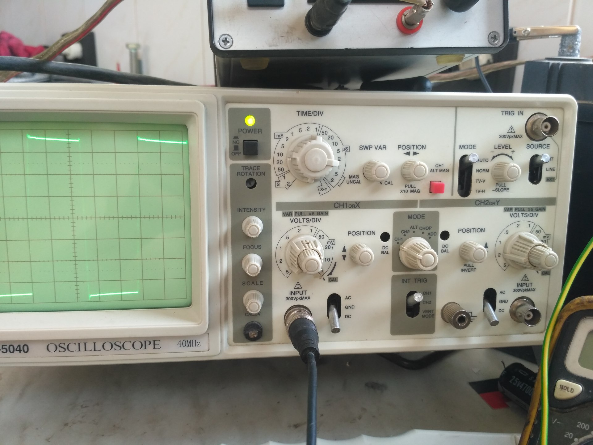

Van Szkópom, és az a kérdésem, hogy ezt a jelenséget hogy tudom vele megállapítani? Csináltam egy próbatápot ETD59 el, de sok a nyugalmi árama. "szerintem" 380 mA 28 Volton 60 KHz en megy, és ha telítés környékén menne mit kéne látnom a szkóp képernyőn? vagy egyáltalán ezt látni így? Hogy lehet letesztelni egy trafó telítési küszöbét? tudom sok másokra egyszerű dologról kérdezek, de nekem csak hobbim az elektronika, és szeretném ezt is érteni.
Hát ha van szkópod, akkor meg tudod nézni hogy hogyan néz ki rajta a DS jelalak, sokat elárul az is. Most félhídban gondolkodva, a trafó mágnesező árama háromszög alakú, tehát üresen egy háromszögjelet kell hogy láss a szkópon. Ahogy mész feljebb a gerjesztéssel (mondjuk csökkented a frekit) ez a háromszögjel úgy lesz egyre csúcsosabb, inkább hasonlít már tüskére mint háromszögre, mivel ugye a csökkenő induktivitás nagyobb áramot és árammeredekséget eredményez. Képeket most nem tudok csinálni mert nem érek rá.

Csatolok a jelenlegi mérésről képet. Feszültség 24v freki 70KHz környéke.
Első képen a DS jelalak másodikon meg a két D re tettem a mérő fejeket. Nyugalmi áram 0,3A némi zavart is látni a jelalak tetején,de pl 100W terheléssel kisimul. 300 nál már újra lesz egy pici tüske a felfutó élnél. Számításaim szerint 28V ra 70KHz re 1,9 menet lenne biffilarisan. Ezért csináltam 2x2menetre, de zavar a nyugalmi áram mértéke. Az lehet baj,hogy 0,2 x40mm réz szalag mind a primer mind a szekunder,csak primernel 4db van együtt tekerve elszigetelve egymáson,és nyilván az alsó és felső hosszuk nem egyezik mert mikor a menet végére értem elvágtam,és rájuk forrasztottam a kivezetést. Mint menet egyezik,de hosszban nem. Okozhat ez ilyen jelenséget? A hozzászólás módosítva: Aug 28, 2019
