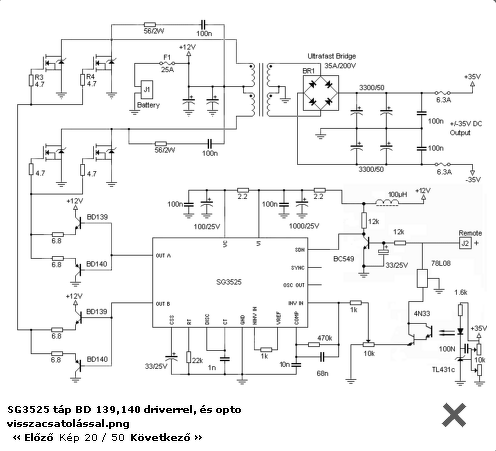

Próbáltam végig nyálazni az elmúlt időszakból szinte mindent, de még nem akadtam olyan kapcsolásra amit keresnék, így gondoltam felteszem a kérdést,hogy nem lapul e valakinél sg3525 el való kapcsolási rajz amiben van kimenő feszültség figyelés, és túlterhelés védelem is.. Ahhoz sajnos nem vagyok elég okos,hogy magamnak rajzoljak, így remélem tudtok segíteni. Köszi előre is.
Imti
(#) Lac364 válasza Imti hozzászólására (») Szept 2, 2019 /
Túlterhelés védelemmel ellátottat nagy valószínűséggel itt nem is fogsz találni. Nem tudom mekkora feszre gondolsz és mekkora teljesítményre. Ez a két rajz tulajdonkép lefedi az összes többit. Tl431 megvalósított fesszabályzás elég pontos .De az autós erősítőket általában elég tartalékkal valósítják meg így szerintem nem feltétel a tizedes feszültség pontosság. A feteket cserélheted a neked megfelelő teljesítményűre ill a darabszámot is növelheted.

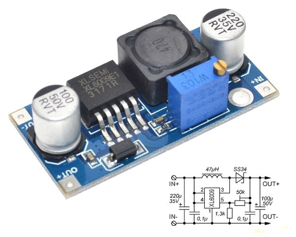

(#) morell hozzászólása Dec 6, 2019 /
Az alábbi kész tápegységből szeretnék többet párhuzamosan kötni.
A visszacsatolás leválasztására optocsatolót beiktatva megoldható lenne 12 V-ról többszörözni a feszültséget?
Milyen optocsatoló típus lehet jó? Pl. SOC1012?
Üdv. morell
(#) latyakosa válasza morell hozzászólására (») Dec 7, 2019 /
Ennek a kapcsolásnak a bemenete és a kimenete nem elválasztott, ezért a bemeneteket párhuzamosan kötve a kimeneteket nem fogod tudni sorosan kötni mert zárlat lesz belőle
