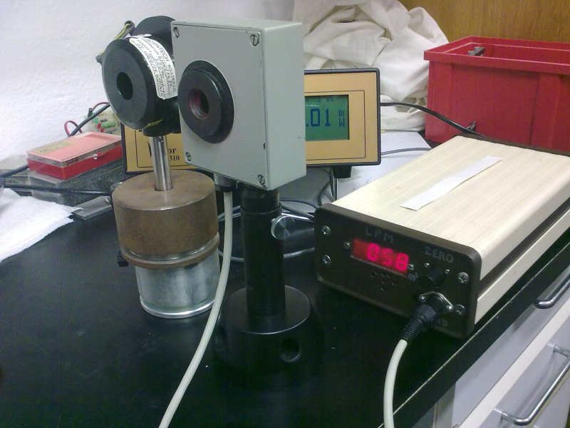

Ismét kicsit OFF:Megtörtént az összehasonlító mérés
a gyári és az általam fabrikált LPM között a laborban.
Ahhoz képest hogy néhány alkatrész kivételével
bontott cuccokból dobtam össze, nem is olyan rossz.
Na nem is a külső a lényeg, hanem az hogy jó irányba haladok. Szerzek még vékonyabb és kisebb peltie-ket,
na meg különböző hőálló festékeket abszorbernek
és próbálok kísérletezni, hogy jobb mérési értékeket kapjak.

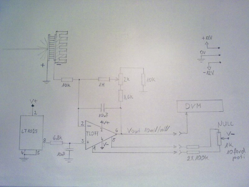

Gondolom a rajz nem bonyolult.Az egyértelmű dolgok mint
a stabil táp vagy a DVM nem okozhat fejtörést.

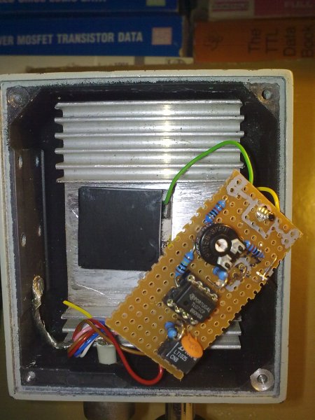

(#) ampervolt válasza ampervolt hozzászólására (») Feb 18, 2011 /
Még képek.

(#) epyn válasza ampervolt hozzászólására (») Feb 18, 2011 /
Ezt én most nagyon szépen megköszönöm.
Nekiállok utánépiteni,remélem lesz valami erdményem.
Addig Neked pedig csak egy százalékos eltérést kivánok teljes hullámhosszban
Egy kérdés,illetve kettő:
az érzékelő peltier-nek mindenképp preciziós cella kell,vagy összehasonlitgató kisérletekhez elég egy átlag,30*30mm-es?
Festék helyett jó lehet bármi más sötét anyag?Gondolok itt egy hővezető számitástechnikai matricára,amit előzőleg beáztattam fekete tintába?
(#) ampervolt válasza epyn hozzászólására (») Feb 18, 2011 /
Köszi! Remélem úgy lesz.
Nem kell ahhoz precíziós cella hogy az elektronikát
összerakd és kísérletezz. Az enyém egy bontott
25mmX25mm-es és 5mm vastag peltie.
Persze én is örülnék egy gyári szenzornak, ajándékba.
Pénzt nem adok érte, amíg használható eszközt tudok
építeni bontott alkatrészekből.
Csak azt tudom mondani hogy kísérletezz bátran,
bármilyen bevonattal.

Ampervolt!
Adszobernek szerintem,meg lehetne próbálni különböző árnyalatokban eloxálni egy alufóliát.Hőálló,a sötétebb oxidrétege pedig "nyeli a fotonokat".
Néztem a LT oldalát,ez a kapcsolás egy gyári alap alkalmazási példa.Az opa volt ott saját LT gyártás.Kérdésem,mivel lehetne helyettesiteni az LT1025 -öst,mert nem tudom hol lehetne beszereznii?

nézegettem én is a teljesítménymérőd, nekem olyan kérdésem lenne, hogy az a részem ahol kiírja a teljesítményt, arról van kapcsolásod? Rendeltem én is a mintából egy párat, most nem de a későbbiekben ha több időm lesz, szeretném én is megépíteni a teljesítménymérőt. Jelenleg az egész lézeres projectet szüneteltetem.
(#) ampervolt válasza Szebence hozzászólására (») Márc 4, 2011 /
Bármilyen DVM megfelel a kijelzésnek. Lehet 3 és feles
vagy 4 és feles. Az a lényeg hogy eldöntsd mit szeretnél
és akarsz-e méréshatár váltót elébe helyezni.
Én egy hőfokszabályozóból bontott 7107-el hajtott
ledes dvm modult raktam be, méréshatár váltás nélkül
0-1999mW méréshatárral beállítva.
Az alap DVM-ek, ha megnézed(Hestore,Conrad,Ret,stb)
a felső határukat, ált. 200mV bemenő jelnél csordulnak túl.Itt egy 1/10as osztást kell csinálnod egy soros és egy
párhuzamos ellenállásból.
Pl:1M/100k. Mivel 1mW-ra 10mV a válasz az erősítőben.
A DVM osztó beállítást egy multiméterrel és egy 1,5V-os
ceruzaelemmel könnyen ellenőrizheted.
A kijelzőn a kb. 1,5 volt(amit mérsz közben) tizede, azaz
150mV-nak kell megjelennie.
Ha két Wattnál nagyobb teljesítmény akarsz mérni
akkor tovább kell a DVM bemenetet osztani.
Tehát először szerezz be egy DVM modult és ahhoz igazodj. Ez nem bonyolult még hobbi szinten sem.
