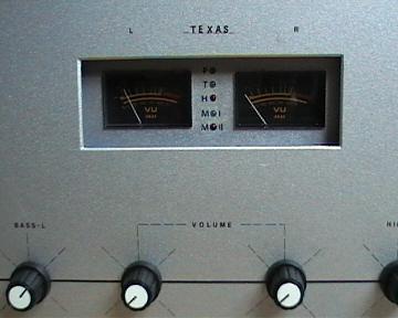

Helllo! Van egy TEXAS nevezetű erősítőm, kb. 10 éve csinálta valaki egy kapcsolási rajz alapján. Mostanában a potméterei nem igazán akarnak működni, gyakran hallgató hangos recsegés. A potikat kicseréltem vadi újakra (természetes pont olyan értékűre mint a régi) de még mindig nem jó. Gondolom a kapcsolásokban lehet esetleg valahol baj. Elég ramatyul vannak kivitelezve a panelok, úgyhogy arra gondoltam hogy újraforrasztom az egészet a régi nyákkal de új alakatrészekkel. Egy gond van, hogy nincs hozzá kapcsolási rajzom. Ha valaki tudja milyen erősítő ez pontosan és van hozzá kapcsolási rajza jól jönne a segítség! Az erősítőről amit tudok: 2x100W, van benne: lemezjátszóhoz phono elektronika, hangszínszabályzó (mély, magas), végfokvédelem, kivezérlésjelző (tűs), kijelző LEDek, viszonylag nagy tarfó és egész komoly egyenirányító áramkör.

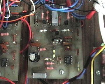

Csináltam pár fotót, a minőségükért elnézést kérek, de digitális videokamerával csináltam, a fényképezőm most nincs itthon.
(#) Krajcsooo válasza Krajcsooo hozzászólására (») Márc 11, 2006 /
Úgytűnik egyszerre csak két képet lehet csatolni ... no sebaj!
Újabb kettő ... és folyt köv ...
A "kép 005"-ön látható panel a sztereo hagszínszabályzó akar lenni (magas és mélyszabályzással)
A "kép 006" pedig maga a végfok, ami nem látszik rajta az az, hogy két ugyanolyan tranzisztor, vagy IC (nem tudom pontosan) ki van vezetve a burkolatra, így nem kell nekihűtőborda. Ja és csatornánként van belőlük kettő, tehát össz 4.
(#) Rendszer válasza Krajcsooo hozzászólására (») Márc 11, 2006 /
Ez pedig maga a végfok: BD245C ... remélem ez segített. Az alkatrészek számát azt hiszem nem szükséges leírnom, azt mindenki láthatja a fotókon. Típusszámokat írnék inkább (egy csatornához tartozó alkatrészek): van egy 8 lábú IC: BC TLO71CP és 3 tranzisztor: 1 db BC 212, 2 db BC 182
A hagszínszabályzó ICken nincs semmiféle felirat, ha ez segít: 14 lábú
Megmértem a tápfeszültséget, egy Graetz és két pufferkondi után pont 30 V jön ki. Ezek mögé még be van kötve pár ellenállás és kisebb kondenzátor, amikről nem igazán tudom milyen szerepet töltenek be. Én a LEDek működtetésére vagy az analóg kivezérlésjelzőre gondolok ...
Ja és ma bekapcsoltam az erősítőt, hogy megmérjem, azzal kezdődött a dolog, hogy kiment az egyik biztosíték (a négy közül) és elkezdett füstölni az egyik tranzisztor. Kiszedtem a phono elektronikát, ezután már nem volt füst, de az egyik kivezérlésjelző azóta maximum jelet mutat. Nem lepődnék meg ha valami összeérne, elég káosz az egész rendszer kivitelezése. Ezért is szeretném újra megépíteni a nagy részét, összeraktam már pár erősítőt, remélem ezzel se lesz gond.

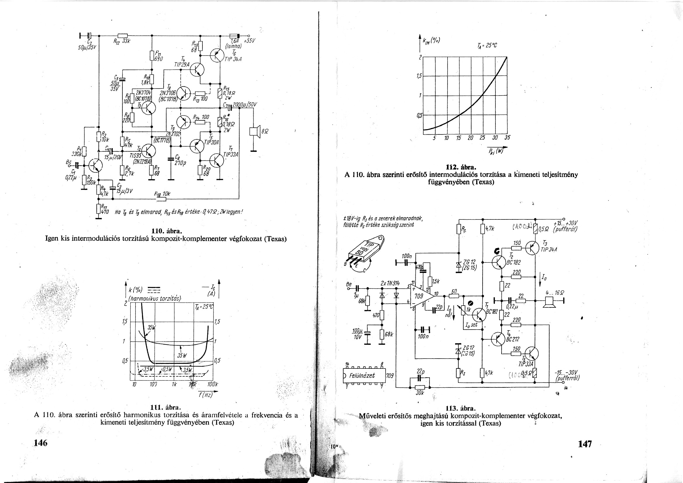

Kaptam pár kapcsolási rajzot, valószínű hogy ezé az erősítőé, de szeretném ha egy hozzáértő is megnézné. A két scannelt lapot csatoltam.
(#) vicsys válasza Krajcsooo hozzászólására (») Márc 11, 2006 /
Ez az...Anno építettem ilyet, nem is volt rosz!
A 113 ábrán lévőónek az 1K.os potijával párhuzamosan kell kötni egy 1-10nF-os kondit mert nélküle gerjedékeny...
(#) Krajcsooo válasza vicsys hozzászólására (») Márc 11, 2006 /
vicsys te vagy az én emberem! Ezek szerint a 113. ábrán van az erősítőm? Hangszínszabályzót hogy lehet tesztelni? Egy másik erősítő bemenete elé kötöm az úgy jó nem? A rajzon jelölt GND az a bemeneti és kimeneti jel közös minusza ugye?
Beültetési ábrád nincs véletlenül az erősítőhöz? Kapcsolási rajzból is ki lehet követni, de így egyszerűbb lenne.
A 1k-s poti egész pontosan mire jó? És hova kell beállítani?
(#) szabi83 válasza Krajcsooo hozzászólására (») Márc 11, 2006 /
az 1k-s trimmerrel kell beállítani a túlvezérlést, hogy ne torzitson.
„113. ábrán van az erősítőm?”
Azt így pontosan nem tudom...Ki kell bogarászni-sajna másként nem megy.
„GND az a bemeneti és kimeneti jel közös minusza ugye?”
Nem, az a közös test...(plusz-minusz-gnd)a gnd-hez képest van +és - is.
„Beültetési ábrád nincs véletlenül az erősítőhöz?”
Sajna már nincs meg (kb 10 éve építettem) Lásd első mondat.
„1k-s poti egész pontosan mire jó?”
A nyugalmi áramot lehet beállítani vele úgy, hogy a keresztezési torzítás minimális legyen (és ne fűtse a bordát se...)
Induláskor középre aztán mérni, mérni...

Összevetettem a 113. ábrát a NYÁKommal. Minden egyezik kivéve egy IC-t: a 709-es nevezetű 14 lábú IC helyett nekem egy 711-es 8 lábú van beépítve. A kettő rokon, ezért lehet ezt is használni? De a bekötésük akkor hogyan módosul? Bár ha csak simán kicserélem az összes alkatrészt és normálisan forrasztok végülis ez nekem mind1. Azért érdekelne.
A hanszínszabályzóm pedig a 89.o/55. ábrán sikerült felfedeznem. Azt hiszem jobb lesz ha ezt is újra megcsinálom.
Amúgy ezeknek az ICknek nem árt, ha nem tokba vannak rakva, hanem csak simán forrasztva vannak? Úgy tudom nem szép dolog ilyet csinálni Hát ebben az erősítőben az összes csak simán forrasztva van.
(#) szabi83 válasza Krajcsooo hozzászólására (») Márc 12, 2006 /
709-es az quad müv. erősítő
711-es az dual müv. erősítő
ennyi a kül.
