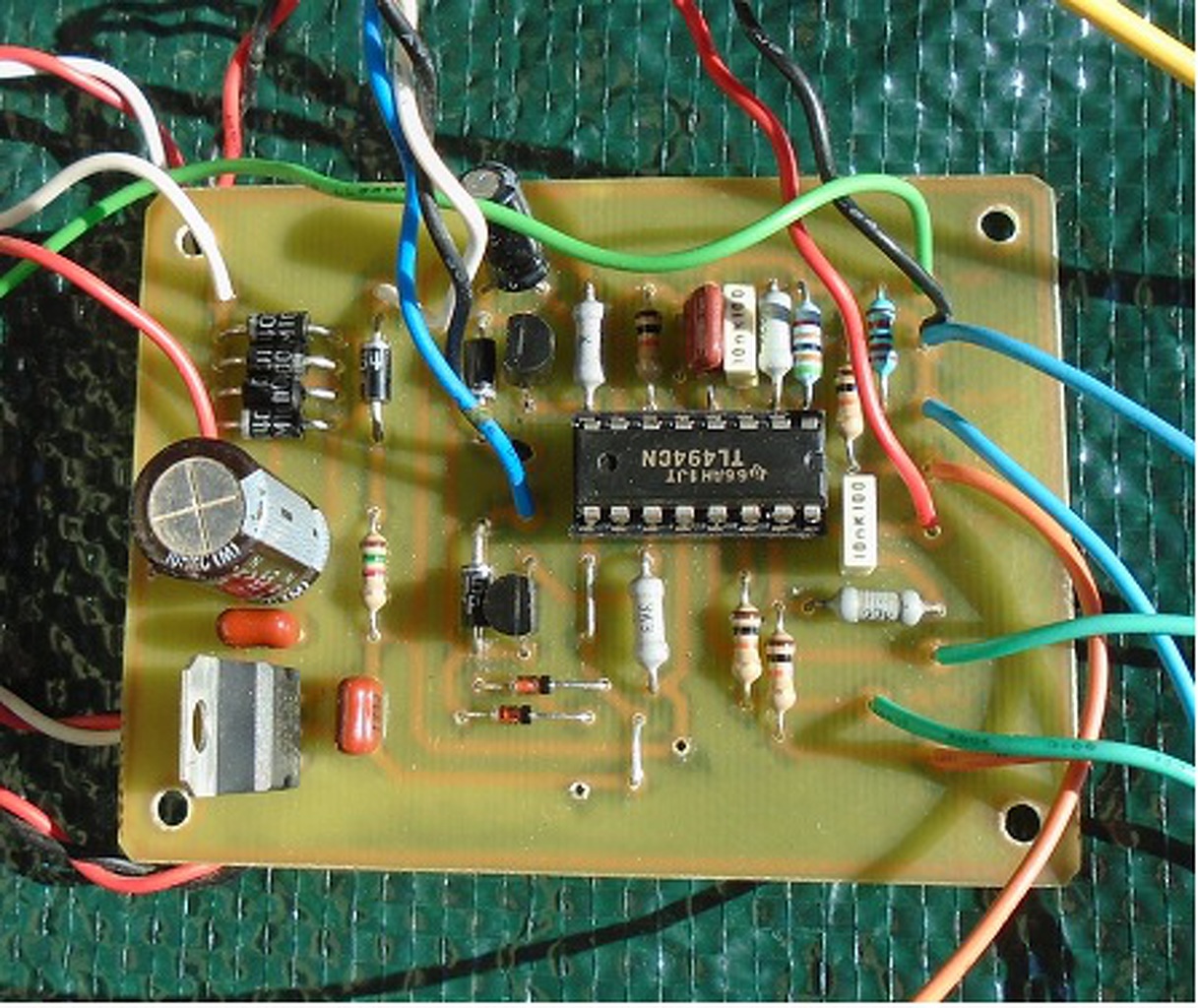

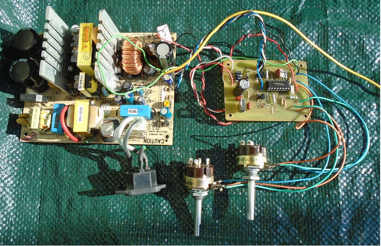

(#) pont hozzászólása Aug 2, 2016 / 9
Az alábbi kapcsolás azért készült, mert viszonylag sok időbe tellett nekem a különböző AT-s tápok visszafejtése, a labortápnak való átalakításhoz. Ennél csak a meghajtó trafó három lábát kell megkeresni, leválasztani az eredeti kapcsolásról, és persze a szekunder oldalt a szokásos módon átalakítani. Saját 12v-ot készít AC-ből, ha esetleg még segédtáp sem lenne eredetileg, erről megy a ventilátor is (a képen a bekötetlen lukak).
(#) cupika97 válasza pont hozzászólására (») Aug 2, 2016 /
Miért ilyen vékonyak a vezetékek???
(#) pont válasza cupika97 hozzászólására (») Aug 2, 2016 /
A vezérlésen pici áramok folynak. A sárgának kell majd vastagabbnak lenni egyedül, a GND a teljesítmény-ellenállásra lesz majd kötve dobozoláskor.

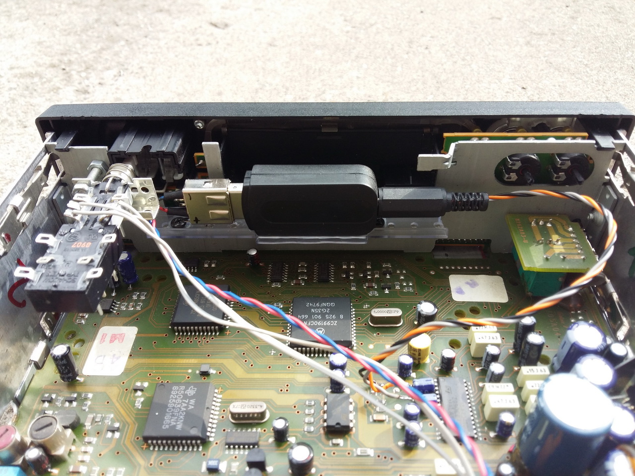

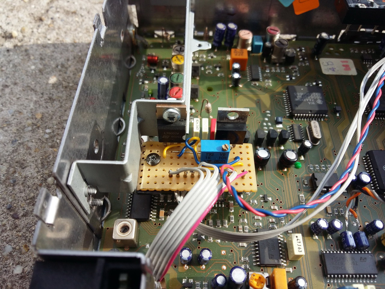

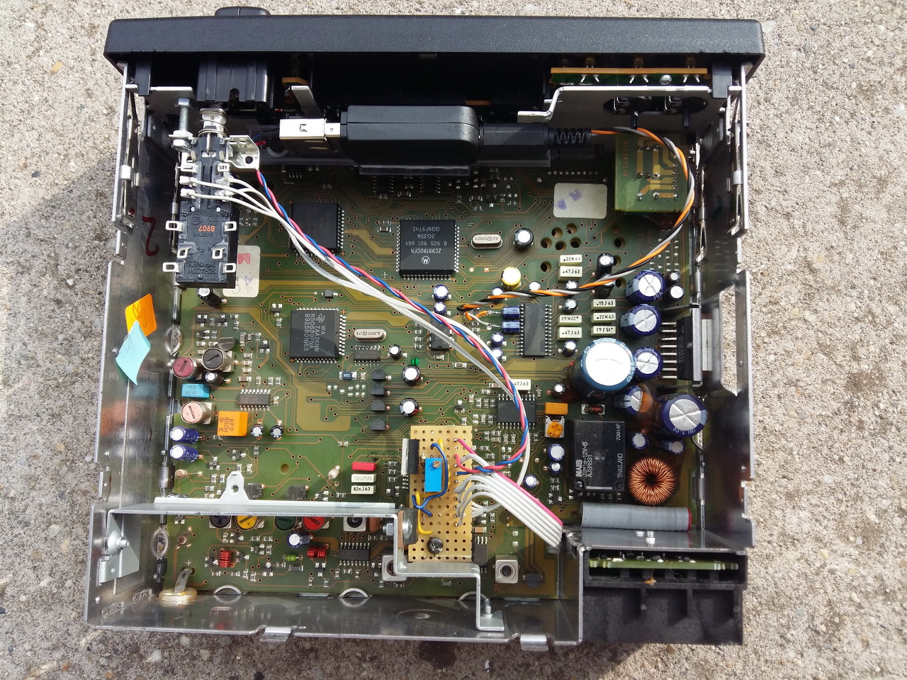

(#) Pioneer hozzászólása Aug 5, 2016 / 12
Mivel elég sok a rossz zene és a reklám manapság a kereskedelmi rádiókban, USB-s rádiót pedig nincs kedvem venni. A gyárinak tökéletes a rádió része és kevesebb mint 1000Ft-ból megvan az átalakítás Bluetooth-osra. Így bármilyen bluetooth-os telefon, tablet, vagy zenelejátszó eszköz jó hozzá.
(#) Szárnyas válasza pont hozzászólására (») Aug 5, 2016 /
A 12V stabilizátor előtti AC valami kis trafóról jön?
(#) zsoltee0001 válasza Pioneer hozzászólására (») Aug 6, 2016 /
Ügyes ötlet. Ha jól látom kitermelted a kazettás részt, beépítettél egy kapcsolót, gondolom ezzel váltod, hogy rádió vagy az usb.
Viszont azt a kis panelt nem bírom kinézni, van egy 5vstab ic és még mi van mellette?
(#) Pioneer válasza zsoltee0001 hozzászólására (») Aug 6, 2016 /
Igen a kazettás részt kiemeltem, a kapcsoló a rádió és a BT között vált
Valóban az egyik egy 7805, a másik egy LM317, amivel 3,6V-ot állítok elő a bluetooth-nak. Ez azért vált szükségessé nekem, mert a tesztek alatt sikerült egyszer fordított tápot adnom a BT-nak, így kinyírtam a 3,6V-os stabilizátorát.
