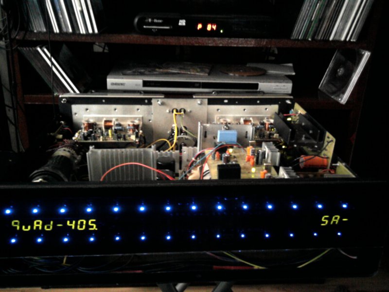

A yaxley -katogás és mellette végtelenítve van ( azbizony már sehogy nemtud megakadni) -hogy a 4-sztereó jel-bemenetközül gondnélkül lehessen választani,
nyomatékdolgot a fúró áttétele megoldja viszont hogy nelegyen nagysebességű az átkapcsolási-fordulat erre egy (volt és amper) szabályozható tápot szereltem neki melyel kellemesen pillanatok alatt átáll (akár oda-vissza) a másik sztereó bemenetre - és persze nem durván kapcsol (-igaz a hangerőt ilyenkor szigorúan lekell tekerni ! )
A yaxley álapotát az erősítő előlapjánlévő digitális-kijelzőn lehet leolvasni, az adott képen jelenleg "SA" -felirat (satelit-sztereó bemeneten van)
"szembevilágító kékledes kivezérlés jelző" - HUH !
Nos anyira azért nem világítanak, azok az SMD-ledek ugyanis a ledpanel előtt, amely az erősítő előlapját is képező "sötétített" üveg van és az sokat visszafog a ledek fényéből -de ha nagyon téma lenne szerelhetek a távvezérlőre egy fényerőszabályzó potit is (amely a kivezérlésjelző áramkörökben a ledek közös negatívját szabályozza-persze egy segédáramkörrel)
A távvezérlőn azok a potik hangerő+balansz+mély+magas (LM1036 -Ic -vel ) szerelve (persze az előfok áramköre az erősítőben van a távvezérlőben csak a potik+a kapcsolók vannak)
A többi-kapcsolók az erősítő áramtalanítója (230V), a yaxley-vezérlés, a szoba villany, és a Tv szekrénysor áramtalanítására is van rajta 1-kapcsoló (hogy neszívják az áramot mikor nemhaszálom a teknikát) persze ez az egéssz rendezettenvan szerelve nem össze-vissza
A többi-kapcsolók az erősítő áramtalanítója (230V), a yaxley-vezérlés, a szoba villany, és a Tv szekrénysor áramtalanítására is van rajta 1-kapcsoló (hogy neszívják az áramot mikor nemhaszálom a teknikát) persze ez az egéssz rendezettenvan szerelve az illető csak egy kábelt+a távirágyítót lássa

Pedig gyönyörű a sötétben! -persze nem vakítva a ledek előtt "sötétített" üveglap van.
A ledek SMD-tipus, közvetlen a panelon van szerelve és kellemes fényük van -én 47forint/db ért rendeltem, persze "részemről" forrasztani nem volt könyű

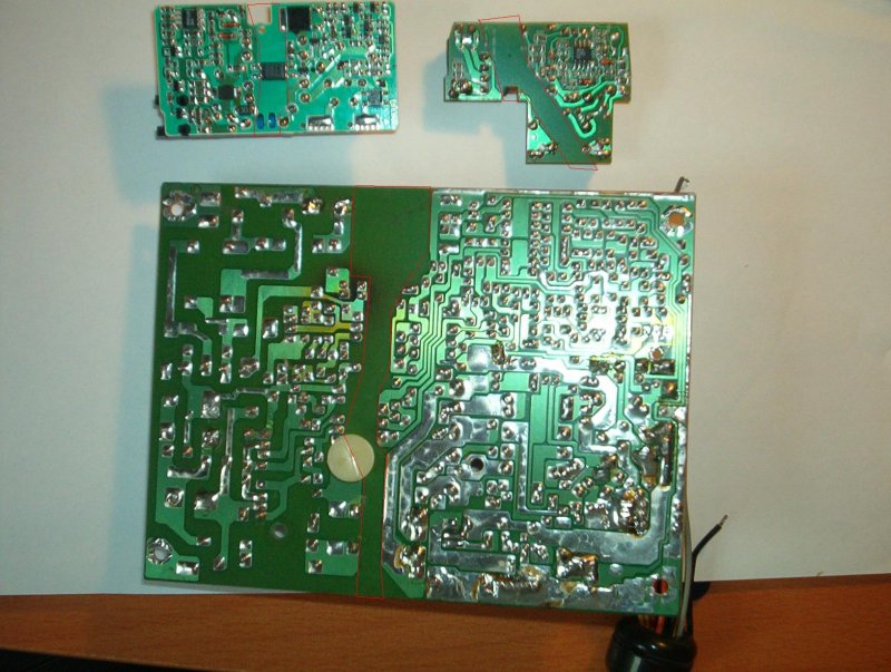

(#) Hp41C válasza zoly15 hozzászólására (») Jún 16, 2010 /
Nem arról van szó, hogy az életvédelmi- és a jelföldet összekötik-e.
Itt arról a nagy üres nyákterületről van szó, amit a 230V -os és a leválasztott rész között találhatunk...
A mellékelt képen két telefon töltő és egy pc táp nyákján bejelöltem a kérdéses területeket. Ahol a távolság nem elég, kivágásokat alkalmaznak, (ugyanis a kúszóáramutat a nyákon kell mérni) a kivágás megkerülése növeli a szigetelési távolságot...

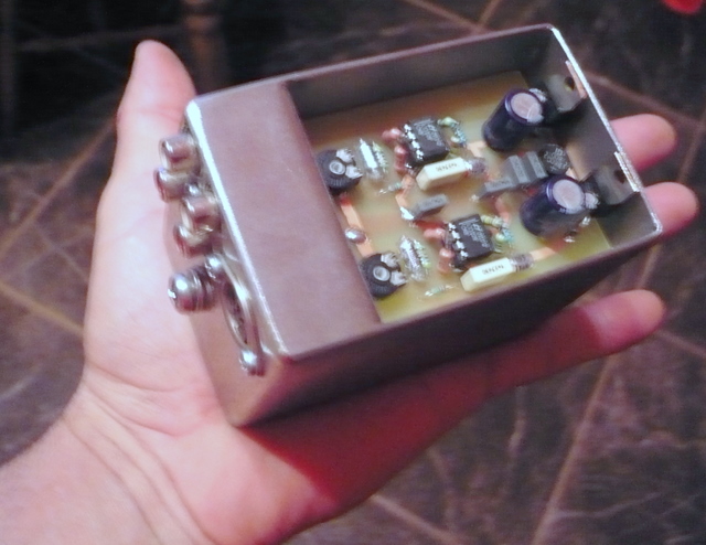

Ma délutáni kis gyors munka Bővebben: Link
(#) vicsys válasza CIROKL hozzászólására (») Jún 16, 2010 /
Csecse kis cucc!

Tényleg jól összeraktad amúgy, jó sok funkció került a dobozba. Átkapcsoláskor némító áramkör is beférhet még
A bemenet kiválasztás kijelzése hogy van megoldva ? Kis mikrokontroller, vagy diódákkal ?

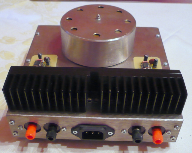

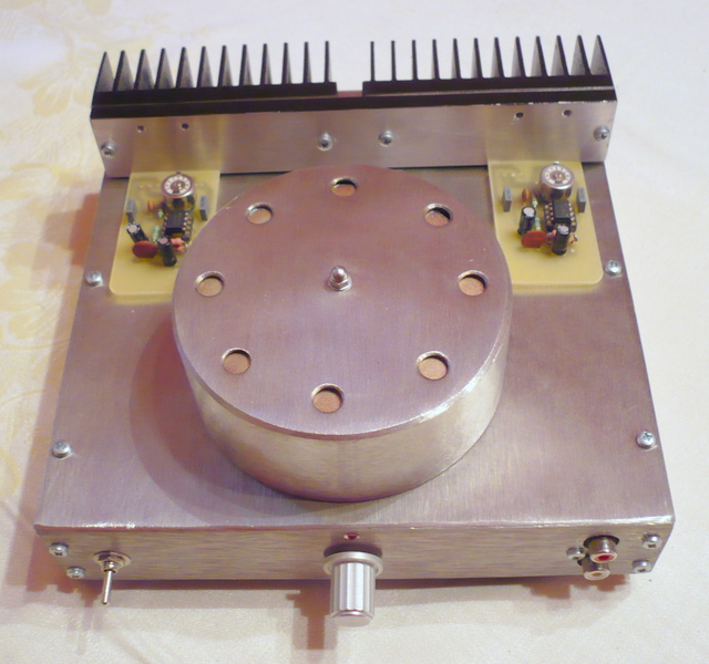

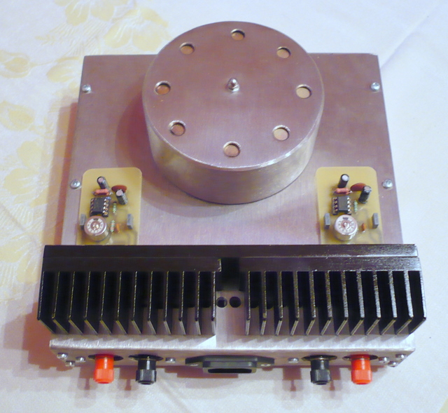

Zoli! neked is mutatok valamit , már ez is alakul csak azok a bizonyos valamik hiányoznak . Olcsó pénzből ennyire futotta , nagyon kiváncsian várom majd a kapott hangzást . :hide:
(#) CIROKL válasza (Felhasználó 13571) hozzászólására (») Jún 16, 2010 /
Igen ez már félelmetes méretekkel bír a picike
RIAA - hoz képest hatalmas , ez már nem fér el egy tenyérben csak kettőben .
(#) zolika60 válasza CIROKL hozzászólására (») Jún 16, 2010 /
Mi is ez tulajdonképpen?
(#) CIROKL válasza zolika60 hozzászólására (») Jún 16, 2010 /

Még annyit fűznék a dologhoz, hogy a bemenetválasztónál a "testet" szoktuk kapcsolgatni, akkor nem "csattog"… (és elég hozzá egyáramkörös kapcsoló/yaxley)

(#) zolika60 válasza CIROKL hozzászólására (») Jún 17, 2010 /
Most már látom. Tegnap este úgy látszik nem voltam elég kreatív. Egyébként szép lett, gratulálok.

(#) Abukodonozo válasza CIROKL hozzászólására (») Jún 17, 2010 /
CIROKL mester! A gyári munka ide nem kifejezés! :wow2:
(#) zoknee válasza CIROKL hozzászólására (») Jún 17, 2010 /
Jó kis VF3 ez A következő a VF2 lesz majd?

(#) pleso válasza Hp41C hozzászólására (») Jún 17, 2010 /
Üdv mindenkinek!
Elmézést kerek mindenkitől a kollégának igaza van az elkövetkező napokban felteszem a javított nyákot és beültetést.(már ha érdekel valakit) Ezen a gondon én is gondolkoztam, hogy legyen-e galvanikus leválasztás vagy nem, még egyszer elnézést mindenkitől.
További szép napot mindenkinek!
(#) pleso válasza pleso hozzászólására (») Jún 17, 2010 / 1
Üdvüzlet!
Kész van a javított nyák.Remélem Hp41C kollégának is elnyeri a tetszését.
(#) Hp41C válasza pleso hozzászólására (») Jún 17, 2010 /
Ugye nem vetted zaklatásnak, csak a boldog, szabad öregkor befektetésének. Saját és családtagjaink testi épsége megér 7.5 mm-t. Minden tiszteletem, hogy áttervezted, köszönöm...

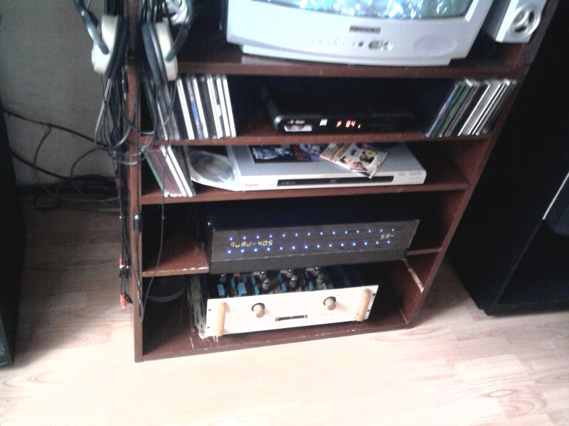

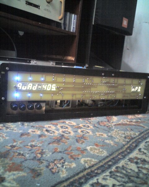

(#) kábel válasza Abukodonozo hozzászólására (») Jún 17, 2010 /
Köszönöm a pozitív értékelést!
-igyekszem továbrais jókat alkotni (igaz néha szokatlan kivitel ) -lényeg hogy miüxik és megbízható. Egyébként lesznek még másfajta cuccok is épulőben (azok is műszaki jellegű) ha kész lessz,azokról is töltök fel képet -ha gondoljátok
2-képet töltöttem-fel az eddig bemutatott erősítőröl (mert készlett és a hejére került)
1-az SMD-ledek+ a panel látható "sötétített" üveglap nélkül.
2-teljesen elkészülve a hejére berakva a tv szekrényben
