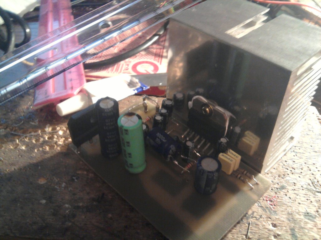

Jó az! Nem nagy az a borda hozzá? Nekem feleakkora sincs és alig melegszik. Szegény zöld kondi tetejét meg mi lelte?
(#) Davidd válasza Leadtek hozzászólására (») Márc 4, 2012 /
Udv!Egy pentium III bordat kapott.most ahogy erzem szerintem is kicsit nagy lett A szurokondik rosz pc tapbol szedtem de meg mukodik,levolt fojatva valami trutyival.Kondinak semmi baja.De enm tudom nagyon zavaro hogy adom neki a jelet rendesen elkezd recsegni,de a tapfeszultseg nem esik vissza szoval nem az a baj.Az rc taggal lenne baj? mert 220nf 1,4ohmot tettem,ezvolt itthon..Nagyon szeretnem ha jol mukodne,nameg lehet cserelek bordat rajta,igaz szegeny lehet lesz majd terhevle 2 ohmal 12 v on.Koszonom!
(#) Leadtek válasza Davidd hozzászólására (») Márc 4, 2012 /
Szerintem az IC topikjában és/vagy az erősítősbe érdemes szétnézni ott biztos tudnak segíteni.

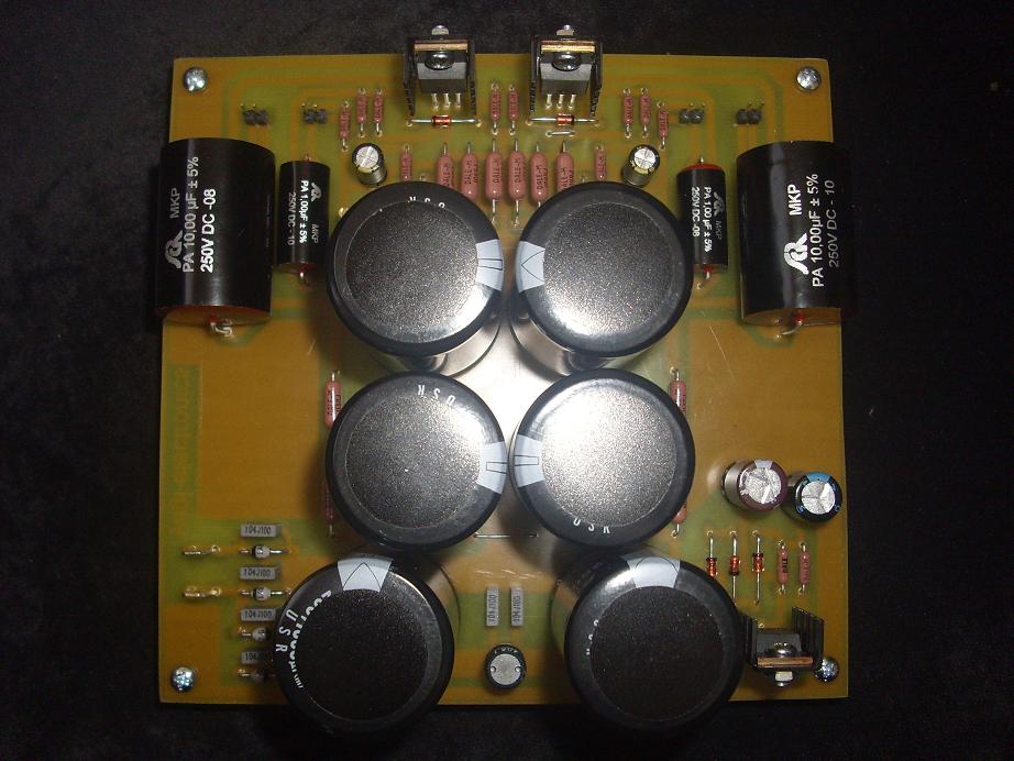

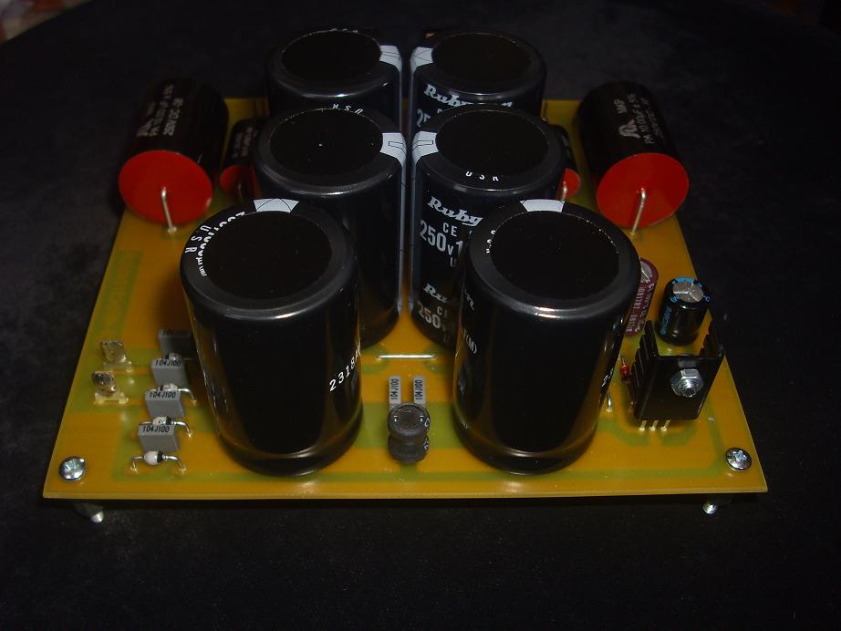

Összeraktam én is a BOZ-omat.
Munkapont beállítás megvolt, szkópos vizsgálatra és meghallgatásra csak a jövő héten lesz lehetőségem.
(#) DJanosi válasza yagi hozzászólására (») Márc 4, 2012 /
Profi munka ! De egy kritériumom azért csak akadna ! A panel szélét jobban is lécsíszolhatnád ! Nekem nagyon tesztszik ! Milyen módszerrel készült a nyák?

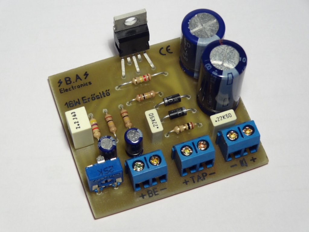

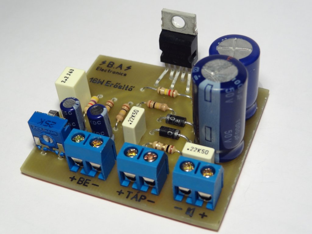

(#) DJanosi válasza Leadtek hozzászólására (») Márc 4, 2012 /
Szia ! Ne csalj mert ez max 15 W De meg annyi sem ! Amúgy ez a nyákrajz ismerős bár látszik hogy ez kissé át van alakítva ! Igazan szólhattál volna postáztam volna egyet !Viszont profi munka meg nagyon szép is de ha ebből 21 db kellett volna készíts biza meguntad volna !

(#) Leadtek válasza DJanosi hozzászólására (») Márc 4, 2012 /
Szia! Nem csalok én! Ha jobban megnézed az adatlap 4. oldalán a 3-as ábrát akkor látható, hogy még 20 Wattot is le tud adni az IC 4 ohm-on, 34 Volt tápfeszültség mellett. Mivel én max 30 Voltról fogom használni így kereken 16 Wattot tud leadni 4 ohm-on azért írtam rá annyit.
Akkor gondolom előkerestél egy méretesebb hűtőbordát neki' Igazad van akkor!

(#) yagi válasza DJanosi hozzászólására (») Márc 4, 2012 /
Abban igazad van hogy egy helyen kicsit belecsiszoltam ( igazából köszörültem ) és így a szélét jelző vonalból egy kicsi hiányzik, viszont a többi részen nyílegyenes a panel széle, talán a fényviszonyok miatt csalós egy kicsit a kép.
Egyébként fotózással készítem a NYÁK-okat.
(#) accaboj válasza yagi hozzászólására (») Márc 4, 2012 /
Jól néz ki! (Egyébként mi is az a BOZ?)

(#) yagi válasza accaboj hozzászólására (») Márc 4, 2012 /
Bride Of Zen (BOZ). Nelson Pass bácsi alkotta előerősítő, olyan végfokokhoz ajánlott amelynek meghajtásához egy kicsivel több kraft kell.
Itt az oldala: http://www.passdiy.com
(#) klemo86 válasza yagi hozzászólására (») Márc 4, 2012 /
Nem apróztad el, szép munka
(#) totya694 válasza yagi hozzászólására (») Márc 4, 2012 /
Én az F5-öt építettem meg a "mester" oldaláról és nagyon meg vagyok vele elégedve bár még a teljes befejezés kicsit várat még magára.
Egyben gratulálok a szép munkához én is.
(#) yagi válasza klemo86 hozzászólására (») Márc 4, 2012 /
Hát valóban szép nagy darab lett, elég lett volna 100V-os elkó is bele, de ilyet sikerült olcsón szereznem, ezek egy kicsit megdobják a méretét.

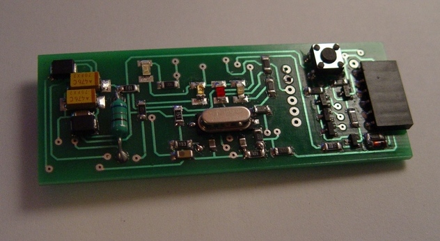

1 szeletet valakinek?
(#) klemo86 válasza storm hozzászólására (») Márc 4, 2012 /
Durván intézitek a dolgokat, emberek
(#) janikukac válasza storm hozzászólására (») Márc 4, 2012 /
Váo! Le a kalappal ! Pont ugyanúgy néz ki, mint a PICkit2 Debug Expressem demo panelja..

(#) storm válasza Babó22 hozzászólására (») Márc 4, 2012 /
Megmondom őszintén, hogy ezek nem nekem kellenek, hanem a suliba kérték, hogy csináljak pár darabot. Csatolok 1 PDF-et amiből dolgoztam, hátha az segít

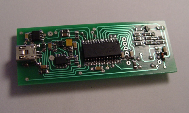

Bottom oldalról is mutatsz képet? Jó látni házilag is, hogy készült ilyen.
(#) storm válasza janikukac hozzászólására (») Márc 4, 2012 /
A hátoldala majdnem egybefüggő rézréteg, pár forrasztással. Egyik oldalt se gyantáztam le, nehogy valami galibát okozzon. Íme
Köszi ! Tudom, hogy ilyen, van nekem ilyen gyáriba. Amúgy így nem oxidálódik meg? Semmi felületvédelem?
Előbb működjön mind, aztán jöhet a védelem
Ja, értem ! Sok sikert !

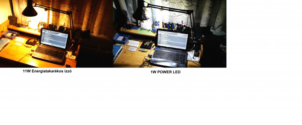

(#) Mybuster hozzászólása Márc 4, 2012 /
Egy kis Délutáni Forraszgatás!1W Power Led meghajtás LM317-es áramgenerátoron keresztül.
(#) Szebence válasza Mybuster hozzászólására (») Márc 4, 2012 /
Valamilyen optikát használsz hozzá?
(#) Mybuster válasza Szebence hozzászólására (») Márc 4, 2012 /
Nem nincs rajta Optika.
