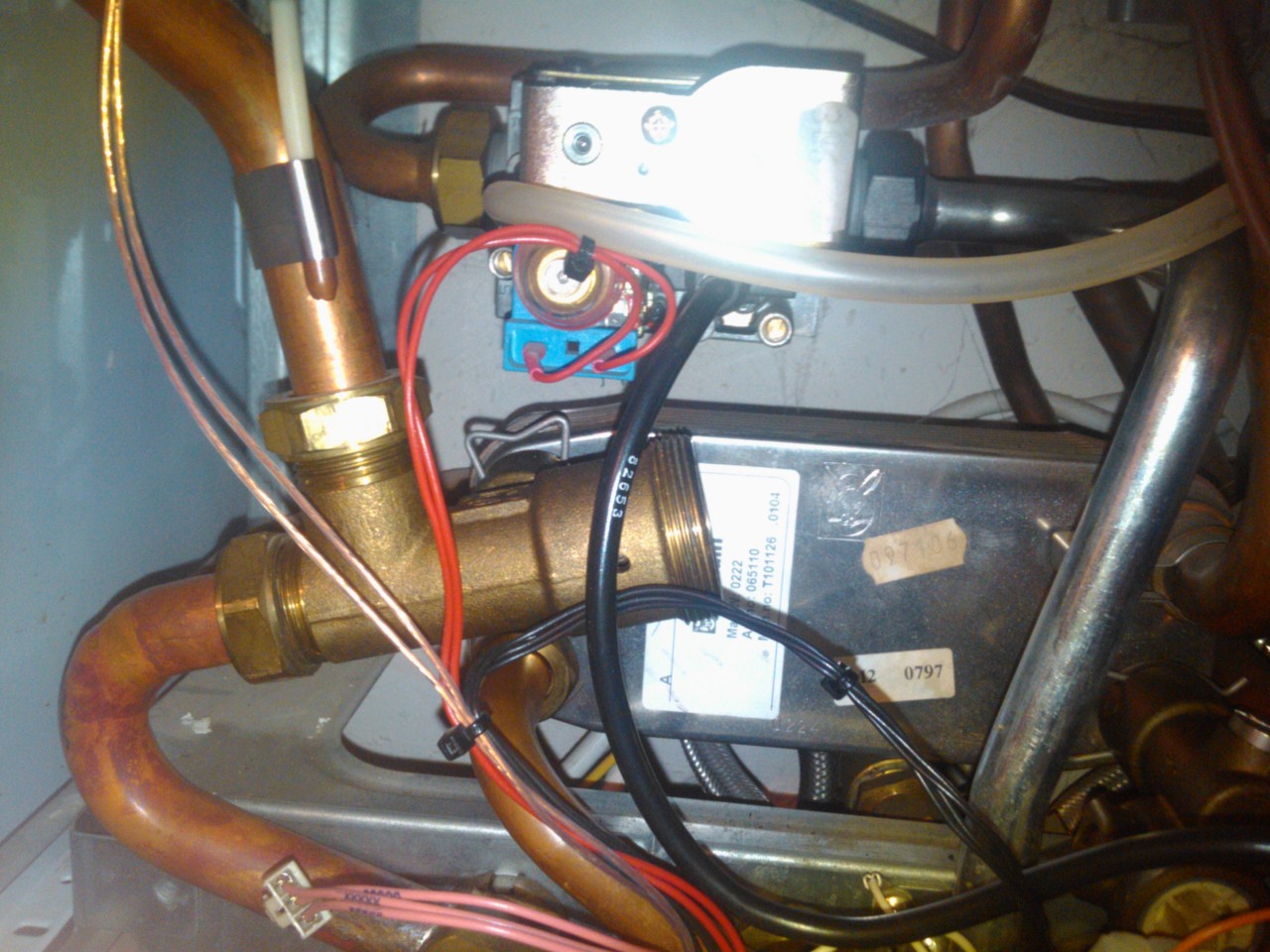

(#) toro válasza bigpapa hozzászólására (») Feb 3, 2014 /
Ha a nagy réz csavart lehajtod, a motor rudazatot le kell akasztanod a váltószelepről.
(#) merciabc válasza Topi72 hozzászólására (») Feb 3, 2014 /
Pontosítani kell,mielőtt valamit is megállapítuk, és sokszor kifelejtenek fontos adatokat a diagnózishoz! Kontakt hibád lehet a panelen.
(#) bigpapa válasza merciabc hozzászólására (») Feb 3, 2014 /
Vizuális alkat vagyok, így lefotóztam. Meg tudod a képen mutatni, melyikre gondoltál? Az a baj, most egyfolytában a gázszelep lámpája villog, ki be kell kapcsolnom, és aztán működik, de ma már 7x csinálta. Eret vágok magamon, ha beszarik én meg itt ülök a hideg kecóban büdösen, mert még zuhizni se fogok tudni
(#) merciabc válasza bigpapa hozzászólására (») Feb 3, 2014 /
Félrement,de sebaj. miböl gondolod hogy rossz a váltószelep mozgató-motorod? Ha nem megy az érzékelö, nem is vált át... Vagy kézben feszültség alá helyezted a motort, megpörgetted, és nem mozditotta a tengelyt? A höcsrélödet a hollanderes nagy anyák fogják.
(#) toro válasza merciabc hozzászólására (») Feb 3, 2014 /
Csak egy anya van, a többi "O" gyűrűs - gyorscsatlakozóval.
(#) bigpapa válasza toro hozzászólására (») Feb 4, 2014 /
Akkor válasz mindkettőtöknek (és bocsi merciabc)
A váltószelep működött, a kis motor rendesen működik, ha áram alá teszem, jön ki-be, de maga a szelep szorul, így nem zár rendesen. Néha jéghideg vízben fürödtem, mert felakadt a fűtés pozícióba. Ezért iktattam ki és egy kis fogóval beállítottam, hogy most menjen ide is oda is meleg víz.
A váltószelep mögötti ezüst dobozka az, amit ki kéne szerelnem? Mert azon van egy hollandi és három O gyűrű. Mögötte van még valami, vagy csak az a 4 cső fogja, amit látok? Ha mondjuk sikerül kiszednem, mit tegyek vele?
Mennyi víz fog elfolyni? El tudok valamit bacni közben? Jó tudom, ez hülye kérdés, mert bármit el lehet ,de értitek. Néztem a neten, itt úgy repkednek a 45-54 ezrek alkatrészekben, hogy nem szívesen véreztetném ki egyik alkatrészt sem, mert akkor infarktust kapok
(#) toro válasza bigpapa hozzászólására (») Feb 4, 2014 /
Az az ezüstös dobozka, a HMV lemezes hőcserélője!
A hiba, ami neked gondot okoz, a fűtőköri szennyezettség! A háromjáratú szelep és a HMV fűtőköri oldalán lerakódott a vasiszap. Zárd ki a kazán alatt az előre menő és a visszatérő fűtőköri ágat, valamint a bemenővizet. Engedd le a nyomást a kazánról és ki tudod szerelni mindkettőt. Kicsit meg kellene savaznod őket.
Ui. Szép tiszták a csatlakozók. Ezek szerint nem volt eddig még szétszedve. A tömítésekre vigyázz vagy cseréld ki őket.

(#) merciabc válasza toro hozzászólására (») Feb 4, 2014 /
Igazad van, tényleg az hogy megnéztem a fényképet mégegyszer!
Nálam csak a váltószelepet szerelgette egy szerelő. Amúgy nem volt még szétszedve. Mielőtt nekiesnék, mint Tót az anyjának, beszerzek inkább tömítéseket, mert Murphy törvénye, hogy amikor szétszedem, hiába leszek óvatos, tuti kell új tömítés.
Megnéztem a cuccost, nem tűnik mission impossible-nek a szétszedése, ám savval nem rendelkezem azt vennem kell. Ez ilyen savtalan háztartás. Ecetem van, de gondolom az nem tisztítja úgy meg. Nekem a két elzáró nem a kazán alatt van, hanem tőle jobbra a a falon futó két csövön, de értem, mire gondoltál. Gondolom OBI-ban lehet venni sima tömítés garnitúrát, nem kell külön vennem Erzsébeten. Ha beszereztem a hozzávalókat, nekiülök és kisütök valamit Aztán jelentkezem.
Mindkettőtöknek köszönöm a segítséget.
Én reklám-marketing és kommunikáció területen dolgozom, ha ebben tudok segíteni, szóljatok. Itt rám találtok: https://www.facebook.com/tanuljkommunikalni remélem ez nem ütközik a moderálási törvénybe
Ok, sok sikert!
A váltószelephez 3/4"-os 2 db, a HMV hőcserélőhő 1/2"-os 1 db klingerít tömítés kell.
