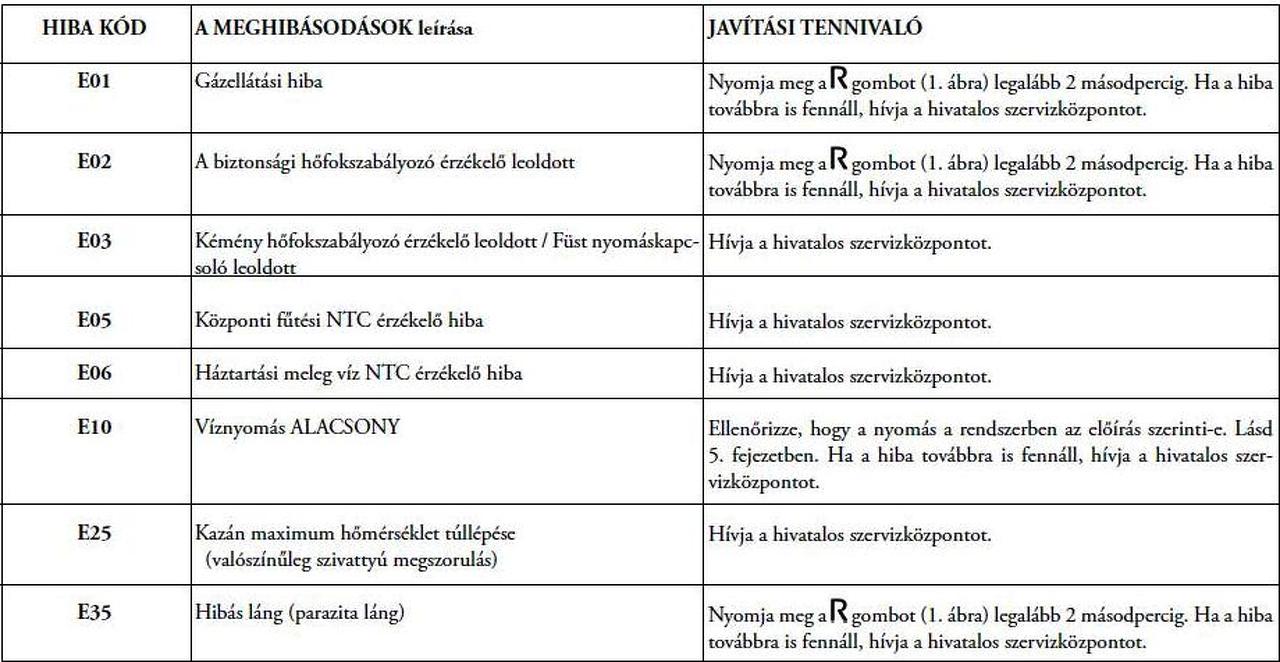

Délelőtt a melegvíz is elment és E10 hibát írt ki a kazán, ami a leírás szerint a hidraulikus preszosztát nem engedélyez. A beavatkozás szerint a berendezés nyomása nem az előírás szerinti.Azt a szerelőt tudtam elhívni, aki 6 éve bekötötte. (nem kazánszerelő ) Ő feltöltötte 1.6 körülre a nyomást, akkor helyreállt a melegvíz. Megnézte a szivattyút úgy, ahogy írtad. Sőt, elindítottuk a fűtést, és a szivattyú működött. Az automata légtelenítőt csak a kezével tudta lazán megmozgatni, azt mondta, szerinte jó. A kazán tágulási tartályán a szelepet megnyitotta, amin kifújt a levegő. Amikor a fűtést mindezek után bekapcsoltuk, egy picit kattogott, ő azt mondja, hogy a hőcserélőnél. Szerinte iszapos a rendszer, azért van kattogás.
Azóta ment a fűtés, a nyomás felment a piros sávba, 3 bár körül, csöpög.
Hát most itt tartok.
Csak padlófűtés van.
(#) Tomi111 válasza pq68 hozzászólására (») Szept 20, 2014 /
Régebben gondolom nem ment fel a nyomás, nem szokott csöpögni? A tágulási tartályban kevés a levegő. A leírása szerint 0,5 bar-nak kellene lenni benne. Nem kellett volna kiengedni a levegőt a szelepen. Ez egy dupla tartály, a levegő és a víz nem érintkezik. A levegőt a szelepen keresztül fel kell pumpálni( autópumpa, kompresszor) kb. fél bar-ra, de ezt úgy kell, hogy előtte a rendszerről le kell engedni a nyomást(legjobb ezalatt nyitva hagyni a leeresztőt), majd utána újra feltölteni.
(#) Qrdi bt válasza pq68 hozzászólására (») Szept 20, 2014 /
Ha figyelmesen elolvasod írtam,víznyomás nélkül kell a tágtartályt fújni. Jól írja a kolega,le kell engedni a nyomást. Ha nem találsz leerestőt a kazánon,esetleg egy osztó-gyűjtő végén lévő csap. Ha az sincs marad a radiátor légtelenítő de az sokáig fog tartani. Ha a víznyomás 0 akkor jöhet a pumpa. Víznyomás fel fog menni,megint leenged. Ezt addig kell csinálni,míg a rendszer víznyomás 0 a tágtartályon levegő előnyomás 1 bár. Mivel levegőt fújunk és nem nitrogént,ennek kb 20%-a átdifundál majd a gumin,pár hónap és 0,8bár marad benne ami elég lesz. A szelepet nyálazzuk,ha ereszt,addig piszkáljuk míg nem lesz jó,vagy szelepcsere.
Nem jó megoldás,de ha sehogysem lehet elég vizet leengedni,el kell zárni a bejövő hideg vizet a kazánon,melegvíz csap kinyit,nem fog folyni semmi. A kazán töltőcsapját totál kinyitod akkor a csapon keresztül lefolyik a rendszervíz míg fújod. Nem a leg tisztább megoldás de szükség törvényt bont.

Nekem is gondom támadt egy westen 240/40i gázkazánnal. 2009-ben lett vásárolva, eddig hibátlanul működött. Most olyat csinál, hogy amikor termeli a meleg vizet, egyszer csak hibára fut és kiírja legtöbbször az E25-ös hibát, de volt már, hogy E 05-ös jelent meg. Ha áramtalanítom vagy resetelem egy darabig jól működik aztán kezdődik minden előröl. Kihívtam a szerelőt, természetesen jól működött bármit csináltunk vele nem futott hibára. Ő azt mondta, hogy szerinte a panel szórakozik. Kérném ha valakinek van valamilyen javaslata írja meg. Köszönöm!

(#) VIM válasza kisbuga hozzászólására (») Szept 22, 2014 /
Szia! Mindkét hibakód a túlmelegedésre utal ami feltételezhetően keringési elégtelenségből fakadhat. Ez lehet a bypass csőszakasz eltömődöttsége és/vagy a víz-víz hőcserélő elkoszolódása is ha más vegyes tüzelésű rendszerrel együtt van használva.

(#) zoszka válasza kisbuga hozzászólására (») Szept 22, 2014 /
HMV hőcserélő dugult vagy az ntc hiba a leggyakoribb ilyen esetben. Savaztasd/savazd ki első körben.

(#) kisbuga válasza VIM hozzászólására (») Szept 23, 2014 /
Köszönöm a választ, nincs más rendszer csak a gáz kazán. Az E25-ös kódra azt írja, hogy a keringető szivattyú megszorult. Létezik, hogy letiltás után ha újraindítom akkor magától elindul a szorult szivattyú?

(#) VIM válasza kisbuga hozzászólására (») Szept 23, 2014 /
Rosszul értelmezed a leírtakat vagy hiányos a nálad lévő leírás idevonatkozó része. Amint írtam keringési rendellenességről van szó, nem hiába szólalt meg mindkét érzékelő, egymástól függetlenül (egyszerre nem romlik el mindkettő), mert a szivattyú nem tudja átnyomni azon csőszakaszon az ideális mennyiségű víztömeget amitől nem tudna túlhevülni a kazántest. Ez lehet a kemény víz okozta lerakódás a víz-víz hőcserélőben a primer körben. Ha ez a probléma csak a HMV készítésénél jön elő (ekkor van a körben szerepe a víz-víz hőcserélőnek), akkor szinte biztos azzal lesznek a gondok.
