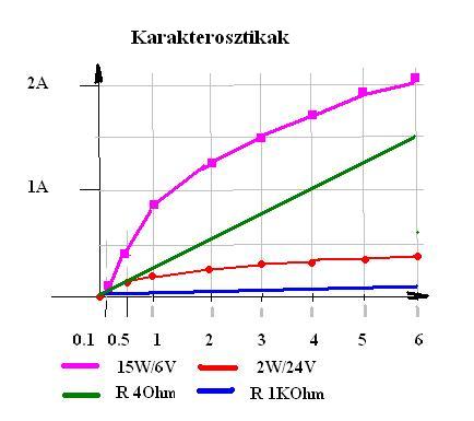

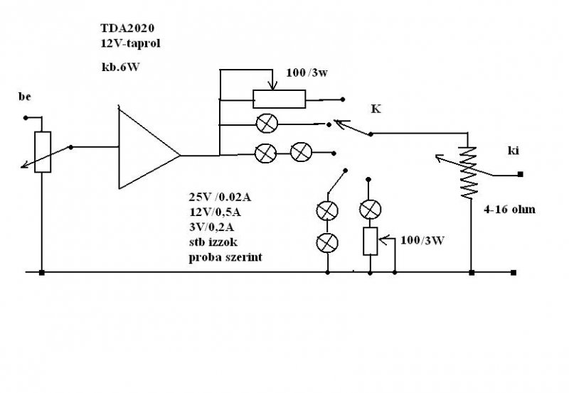

(#) karpi válasza vvg.1000 hozzászólására (») Aug 21, 2008 /
szia
szerintem az elemlampa-skalaizzo a limenetre kapcsova nagyon szepen "kattogasmentessen" siman komprimal .Ugyancsak izzolampaval lehet expansor-t is epiteni.
En gitarnak terveztem de mukodik akarmivel.
Tobb izzot mericskeltem az izzok valtoztatasaval valtozik az idoallando es a hatas is .
Nagyon agyonkomprimalt jelek eseteben nagy a magashang "vagas" /
Zenet akarsz halgatni vagy akar komprimalva masolni ?
Az egyik kolega altal feltete linken az epanorame.net-en van egy ugyanilyen izzos kompreszor ( simple bass compressor) de ott egy bemeneti R/LDR osztot vilagit meg a kimenettel parhuzamossan kotott izzo , ebben az esetben hangszoro helyett lehet egy muellenalast tenni a hangszoro helyett , majd az eloerosito hangszinkorrekcio utani LinOut kimenetrol lehet a jelet felvetelre hasznalni.
http://sound.westhost.com/project45.htm
En epitettem egy kulon erositot TDA 2020 -al es a kimenetre kapcsoloval tob izzot cserelhetek, sorbakapcsolhatok, parhuzamossan egy 6 ohmos 20W koruli potmeter terheloellenalasal, a potmeterrol vazetem ki a jelet .
Zajom nincs pedig talalomra hasznaltam egy TDA 2020-at amit egy szimpla gitareloerositovel hajtok meg majd ezutan jon a torzito a hang- processorok, torzitok, mixer, hangkartya .
mellekeltem egy par rajzot.
Nekem van tobb kompreszorom tobb proceszorban es pedalban , semmivel se mukodik roszabbul ez a szimple izzos valtozat .
Epitettem mindenfele kompreszort OPA,FET,LDR+KED,LDR+izzo stb ez az izzos nagyon bevalt , nincs a kattogas az elso leutesnel ami gotarjateknal fontos.
A mukodes hasonlit az elektroncsoves valtozat karakterisztikajara.
A rajzokon van ket izzo karakterisztikaja a bemeno fezsultseg fugventebe , van valahol mas izzoval felvett mereseredmeny de azt hiszem ez a ketto vilagossan mutatja a hatast.

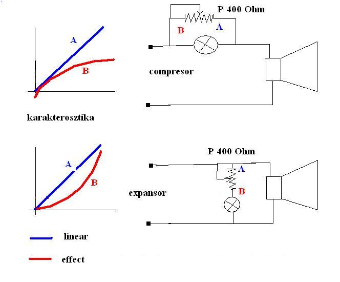

(#) karpi hozzászólása Aug 21, 2008 /
nem irtam eleg pontossan , csak gondoltam ,bocs
tehat :
En epitettem egy kulon erositot TDA 2020 -al es a kimenetre kapcsoloval tob izzot cserelhetek, sorbakapcsolhatok,vagy parhuzamossan egy 6 Ω-os 20W koruli potmeter terheloellenalasal, a potmeterrol vazetem ki a jelet .
Valamint ket 100 ohm/3W potmeterrel a hatasok melyseget lehet allitani.
Az izzo ellenalasa kb 10-szer no a legkisebb jel es maximalis fezsultseg tartomanyban .
Ha mondjuk a hangszoro ( vagy terhelo ellenalas ) 4 Ohm es a soros izzo 40 Ohm-ra novekszik ez kb 1:10 es leosztast okoz kompresszor hatas.
Ha az izzo parhuzamosan van a terhelessel akkor meg egy kb ugyanilyen "expandor" hatast kelt . Hidegen az izzo kicsi ellenalasa lesontoli a kimeneti terhelest majd a jel novekedesevel exponentialisan no az izzo ellenalasa es az jel a kimenetre kerul .igy novelve a dinamikat .
Valami ilyesmi kene ha dinamikat akarsz . A felvetelt altalaba lekomprimaljak a mixeles sorann es igy vissza lehet adni valamenyire az elveszett dinamikat.
A Kompreszoros jelnek nincs dinamikaja,az egesz zene egyforman laposan szol nincs arnyalat az eloadasmodban .Eppen a robbanas van lehuzva es a halk "suttogo " reszek felhuzva.
A piano es a forte kozott nincs az eredeti amplitudo kulombseg .( nem is nagyon lehet 100dB dinamikat visszaadni egy kb 60dB dinamikas erositovel) ezt lehet valahogy kompenszalni egy "expansorral".
