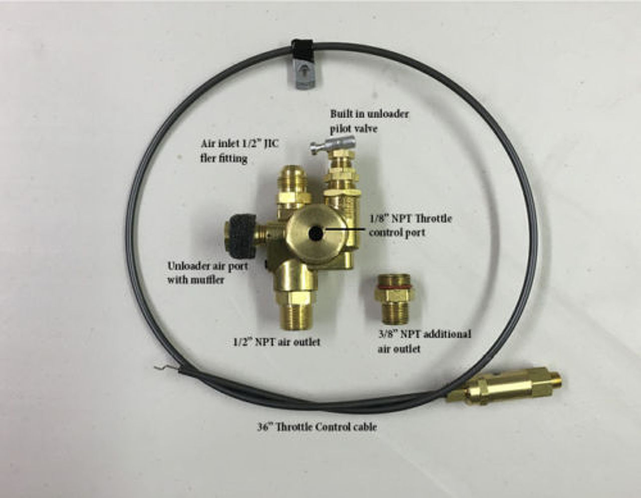

(#) razor01 hozzászólása Márc 23, 2016 /
Tiszteletem Mindenkinek!
Tudna valaki tanácsot adni,hogy a képen látható dolgokat kis hazánkba, hol tudnám beszerezni?
(#) witi válasza razor01 hozzászólására (») Márc 23, 2016 / 1
Úgy nézem ez egy komplett szett.Amúgy jó a kérdés... Hoppá!Brenko kolléga is hasonlót keresett.Sajnos 23 hónapja nem járt erre.Ő "air compressor throttle control"- ként kereste.Érdemes lenne pár pneumatikás cégnél érdeklődni, ha nem nyert, akkor marad a net(E-bay, Amazon).
(#) Ricsi89 válasza razor01 hozzászólására (») Márc 23, 2016 / 1
Ebay-en kapható, ha jól tudom kb 15 ezer környékén volt, amikor néztem. Meg is van. Ehhez még külön kell a gázbowdenes cucc. Bővebben: Link

(#) razor01 válasza witi hozzászólására (») Márc 26, 2016 /
Felhívtam egy pár céget a napokban, de sajnos ilyet nem tartunk volt a válasz ,így megrendeltem Amazonról 17000ft szállítással együtt.

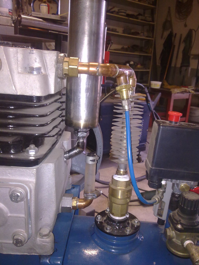

(#) laacika hozzászólása Márc 29, 2016 /
Egy Csonka 200-al kapcsolatban lenne kérdésem,mennyi a megfelelő olajszint ami jó neki?
Persze olvastam hogy a főtengely alsó részéig de valaki tudna dl-t mondani,mert beletöltöttem 5,5dl-t és se az alsó csövön nem jön fel hogy látnám meddig van (pedig oil control-ként tettem fel az átlátszós csövet).
Igy az 5,5dl olajjal abszolult nem hord fel olajat,de hogy belül mi történik ettől a mennyiségtől azt nem tudom.
Köszönöm előre is a válaszokat.
(#) zolika60 válasza laacika hozzászólására (») Márc 29, 2016 /
Az átlátszó cső tetejében lévő dugó nem zár légmentesen? Mert ebben az esetben a benne lévő levegő nem engedi belejutni az olajat. Vedd ki a dugót belőle.
(#) laacika válasza zolika60 hozzászólására (») Márc 29, 2016 /
Hmm,ez az hogy igy töltöttem fel olajjal és akkor sem jött fel,még a kis 15 ös rézkönyökig sem,pedig 5,5dl olaj van benne.
(#) yulo5310 válasza laacika hozzászólására (») Márc 29, 2016 /
Egy kompriban min. 2 x ennyi kell,a hűtőkomprikban van 4,5-5 deci olaj!
A feltöltési mennyiségét nem tudom, de akkor töltsd nyugodtan addig, amíg látod.
(#) Plero válasza madzagos hozzászólására (») Márc 29, 2016 /
Igen megpróbáltam! 7Bar-nál bekapcsol,de ki csak 9Bar-nál!
(#) laacika válasza yulo5310 hozzászólására (») Márc 29, 2016 /
Oksa,köszi.
Oké,köszi neked is,töltöm ameddig nem jelenik meg.
Arra azért figyelj, hogy a levegő kitudjon menni a csőből.
egyértelmű,kiveszem a kis dugót és úgy töltöm!Köszi.
