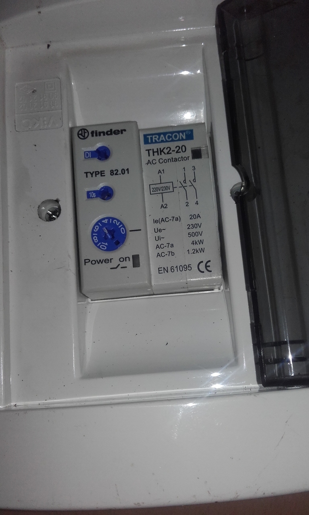

(#) Marci199 hozzászólása Feb 11, 2016 /
A hét elején vettem egy villanymotort és ezt adták hozzá. Valaki meg tudná mondani, hogy mi ez? Egyébként már összeraktam a gépet, egyenlőre a csonka sűrítővel. Kb. 1000-es fordulaton teker, de ami azt illeti nem vagyok tőle elragadtatva.
(#) PIRO válasza Marci199 hozzászólására (») Feb 13, 2016 /
Szerintem ez egy motorvédő relé, és érdemes bekötnöd, főleg ha már úgyis adták hozzá.
(#) kila válasza Marci199 hozzászólására (») Feb 13, 2016 /
Egy időrelé, és egy segédrelé.
Úgy nézem hogy ezzel tervezte valaki indítani a villanymotort, amint feszültséget kap, a beállított ideig segédfázist ad. -Mint a nyomógombos indítás...
