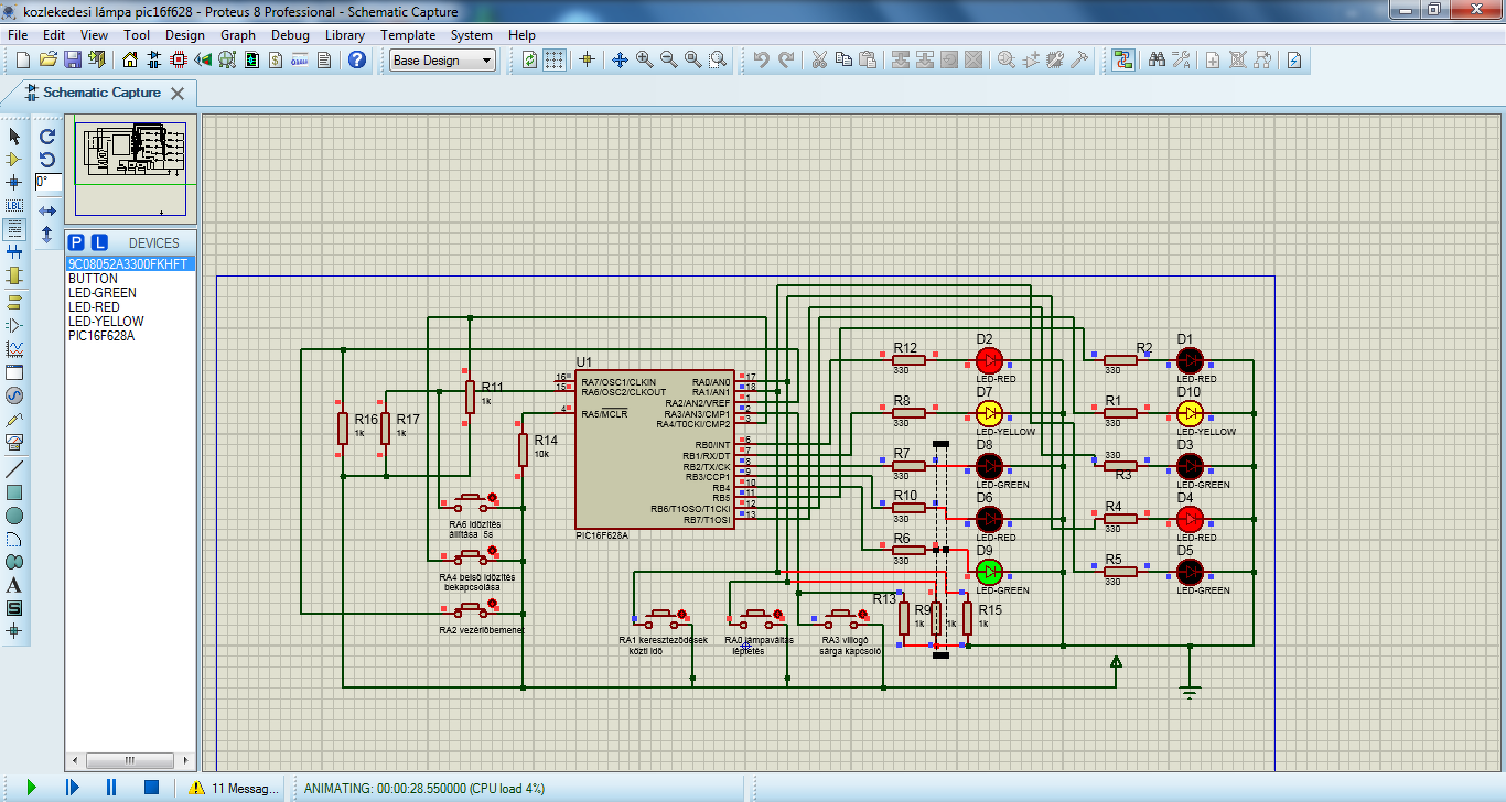

igy bekötve kell ?
(#) zoltan48 hozzászólása Máj 27, 2021 /
eddig sikerült de nem tudom jó e ? ha jó a szimuláció megcsinálva akkor valami nem jó a progival vagy nem tudom
Úgy látom sikerült a tervező megvalósitása
kötés javitás végett, most már van sárga villogás is ha a nyomógomb nyomva tartva
(#) zoltan48 válasza zoltan48 hozzászólására (») Máj 27, 2021 /
RA0 a lámpaváltás léptetés 8-1024s (nyomógomb) ez a funkció valamiért nem mükszik, csak a piros led ami kötve van felvillan
(#) kaqkk válasza zoltan48 hozzászólására (») Máj 27, 2021 /
RA0-1 az a második hex hez tartozó áramkör bemenetei , a lámpavezérlő az RA-2-3 4 és 6 bemeneteket használja RA2 re nem kell nyomógomb az a külső időzítés (a vezérlőről jövő) bemenet
Az első idézetben leírtam a lámpameghajtó pic bekötését , a másodikban az OPCIONÁLIS lámpameghajtóét (ami külön áramkör ) nem is értem miért kevered a kettőt ? Ha az RA4 lábat felkapcsold akkor beindul a belső időzítés és egymagában működik 1 kereszteződés , ha lekapcsolod és rákötöd az RA2 lábat a másik vezérlő kimenetére akkor az lépteti az összes kereszteződés váltását (a beállított idővel eltolva egymástól)
