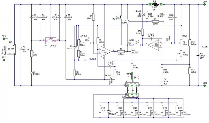

Tudom elolvastam a hsz.eket. Épp azért tettem fel a rajzot, mert ebbe nem kapcsoló szakítja meg a teljes áramot, hanem egy relé, ami akármekkora lehet + így kapcsoló sincs csak 2 nyomógomb

Abból indultam ki, hogy a C17 a visszacsatoló hurok stabilitását (is) biztosítja, bár főbb feladata az, hogy nagyfrekvencián alacsony impedanciát biztosítson. A kapcsolásban R23 biztosítja azt, hogy C4 kisüljön, ha a kimenet üresjáratba kerül (K1 B állás), így ha K1 újra bekapcsolásra kerül (A állás), akkor a C4-be folyó terhelőáram egy pillanatra a tápegységet az áramkorlát értékére terheli és ennek következtében a kimeneti feszültség lineárisan emelkedik felfelé a nullától a névleges értékre, így tranziensek sincsenek.
...csak hangosan gondolkoztam...
(#) dB_Thunder válasza Tonybacsi hozzászólására (») Jún 17, 2011 /
„Elsőre valóban feleslegesnek tűnik, viszont így teljesen független a referencia feszültség (ami alapvetően meghatározza a kimenő fesz és áram stabilitását) illetve a C21 1000u/16V-os kondi a készülék bekapcsolás utáni lengéseit, csúcsait segít, ezáltal egy viszonylag gyors, de folyamatosan emelkedő kimeneti feszültséget állít be (természetesen csak az előre beállított értékig).”
Nem, akarok vitatkozni, igazából mérni kellene.
Szerintem mindent (hődriftet is) beleértve, nem sokat nyerünk a külön referencia stabilizátorral. A másik, hogy a kondi ott pont az ellentétes hatást fejti ki. Ahhoz hogy az legyen amit te szeretnél, ahhoz az R2-vel kellene párhuzamosan kapcsolni.
„( elvégre egy amatőrnek aki otthon hobby szinten nyákot rajzol, tervez, nem mindegy hogy 14db furatot kell elkészítenie, vagy csak hármat...)”
Az LM317hez összesen 15 furatot kell készíteni....
A REF198hoz nullát mert smd, ugyan 722 forint, de kapunk egy normális referenciát.
Ez a lukfúrogatás meddő vita, aki utál lukat fúrni és van esze smdben építkezik !
Árban nincs különbség, sőt olcsóbb, spec szerszámok sem feltétlen szükségesek, de aki nem csak havonta egyszer forraszt, annak úgyis megvannak a szükséges szerszámai.
„úgy gondolom egy ésszerű határt kell húzni, mind az után építés lehetőségéről, mind az alkatrész beszerzésről és azok áráról.”
Ez a határ mindenkinél más és más, nem érdemes "általános" tervet készíteni, tervezd meg saját szájad-íze szerint, a klónok, variánsok meg majd megszületnek később mások szája-íze szerint !
Miben lenne rosszabb választás a két 071, helyett egy 072es?? (persze bekötés szerint módosítva a nyákot)
(#) Tonybacsi válasza dB_Thunder hozzászólására (») Jún 17, 2011 /
Úgy gondolom ez nem vita, egyszerűen csak megosztjuk a gondolatainkat mással is. Nyilván mást és másképp lát egyik vagy másik ember, pro-kontra.
Viszont az utólagosan módosított áramkör tökéletesen fog működni, lesz hangja is (az áramkorlát elérésekor), és DC-off állásban is lehet majd látni a digit kijelzőn a beállított fesz.értéket, ill. a DC-on bekepcsolása után azonnal látni az esetleges eltérést a beállítotthoz képest, nyugdíjba küldtük a 723-ast,( ez 14 lábú IC, viszont az LM csak 3!), VR1 és VR3 esetleges kontakt hibája sem gyakorol azonnali kimenő fesz ugrást, bekapcsolás után lineáris a feszültség emelkedés, az Umax és az Imax, nem ellenállás válogatós, hanem trimmeres beállítású.
Ez mind-mind csak finomítás...nem szentírás, mindössze egyfajta útmutatás!
