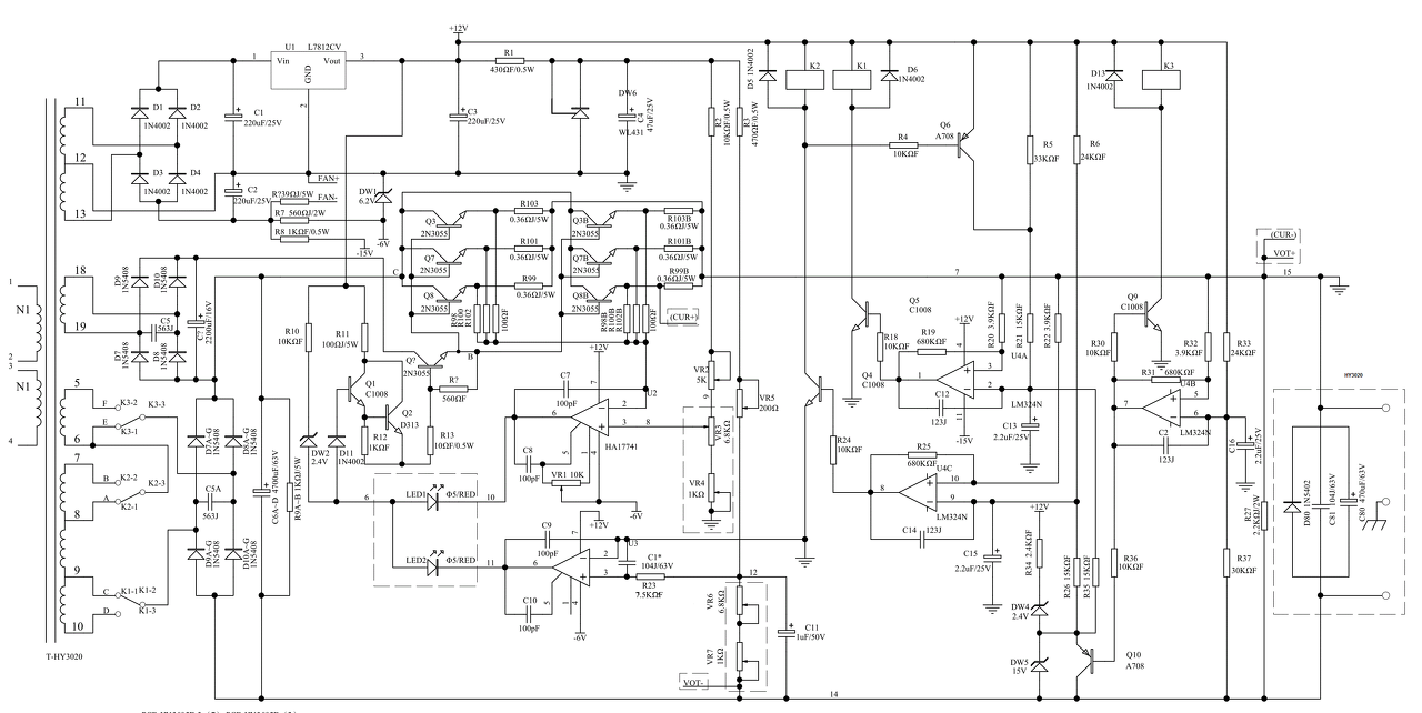

Mellékletben a Mastech HY3020 (30 V/20 A) labortáp rajza, és néhány mérési eredmény, hátha valakinek ötletként szolgál az építendő tápjához. A relés előszabályzó miatt szedtem szét, mivel 3 db relével oldják meg a bemeneti AC feszültség 8 lépcsőben történő szabályzását, 4 db szekunder tekercsről. A kimeneti feszültség kb. 4 V-os változása esetén kapcsolnak a relék.

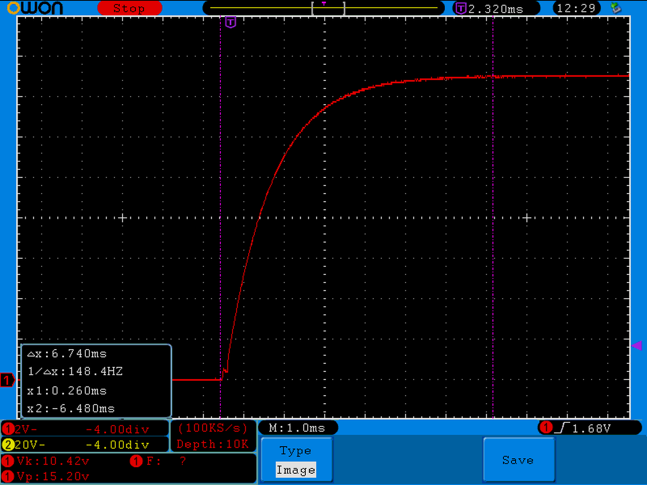

(#) tkovacs hozzászólása Máj 8, 2014 / 10
Üdv Mindekinek!
A tegnap "ki mit épített" rovatban debütált digitális vezérlésű labortápom utánépítéséhez szükséges összes anyagot szeretném megosztani azokkal akiket érdekelt.
Két részból áll.
1. DIGITAL_PSU_POWER kezdetű anyag tartalmazza a tápegység részt
2. DIGITAL_PSU_CPU kezdetű pedig a vezérlést
Akiket érdekelnek a táp dinamikus tulajdonságai azok számára néhány oszcilloszkópos mérési ábrát is mellékelek.

(#) Attila86 válasza tkovacs hozzászólására (») Máj 9, 2014 /
Ez tök jó, gratulálok hozzá! Bár néhány dolgot szerintem meg lehetett volna másképp is oldani de nagyon pofás kis táp. Fel is merült bennem pár kérdés:
- Miért kell egy áramgenerátor a kimenetre?
- LM324?! Miért?
- Ha jól számolom, 10C°-nyi változásnál (ennyire simán felmelegedhet a panel) kb 6,2mA-rel mászik el az áram. Ez nem gond esetleg?
- Tök jó ötlet detektálni hogy van-e negatív táp! Ha nincs akkor lezár a szabályozás és a mikrovezérlő is informálódik róla. Ötletes!
- A rajzon nincsenek értékek így nem tudom mennyi az Ube. Azért lettem volna kíváncsi mert a stabkockákat közvetlen az egyenirányított feszültségről járatod és megnéztem volna mennyit disszipálnak.
- Mióta van meg ez a tápegység és mennyi időt működött eddig? Azért kérdem mert látom MCP3204-et használsz. Én is használtam pont ugyan ezt a típust egy digitális vezérlésű labortápban (ráadásul én is pont MCP4922-vel ) és eléggé megszívtam vele... Bővebben: Link De nem csak én hanem mások is: Bővebben: Link, Bővebben: Link Szóval nem egy megbízható típus sajnos.
- A "BELL" egy piezo csipogót takar?
- A szkópábrákat tudnál nekem segíteni értelmezni? A "DIGI PSU_BEKAPCS CV MÓDBAN" a kimeneti feszültség változását mutatja amikor felkapcsolod a kimenetet? A "DIGI PSU_BEKAPCS CC MÓDBAN 1A_7ohm" pedig szintén a kimeneti feszültséget mutatja a kimenet felkapcsolásakor csak áramgenerátoros módban? Ha igen akkor jól értelmezem hogy több mint 10ms ideig a táp kienged magából a beállítottnál 45%-al nagyobb áramot?
(#) tkovacs válasza Attila86 hozzászólására (») Máj 9, 2014 / 1
Megpróbálok sorban válaszolni a kérdéseidre.
- Sok kapcsolást tanulmányoztam tervezéskor és valahol láttam, hogy egy áramgenerátort tettek a kimenetre, gondoltam én is belerakom max nem ültetem be. Ez az egész táp egy kísérletnek indult. Felmerült bennem, hogy miután utálom a tekergetős potikat, miér ne csinálnék egy digitálisat, és mivel próbapanelen ezt nehéz lenne összerakni, maradt a nyák készítés. Ezt az áramgenerátort nem bántam meg, mert úgy vettem észre, hogy ha nagyon kis áramokkal dolgozunk a kimeneten e nélkül könnyen gerjedne.
- LM324 tulajdonképpen azért került bele, mert ez volt kéznél, és hangsúlyozom, hogy ez az elő kísérleti nyák. Az áram elmászára még nem figyeltem fel. Élesztéskor sokszor mértem az együttfutást az asztali multiméteremmel és kielégítőnek találtam. A bemeneti offset kompenzációt kellett csak megoldanom utólag ami még a nyákra sem került rá. (piros karikában lévő alkatrészek).
- A toroidom kezdetben 20Volt AC-t adott le ezért még tekertem rá 8 Voltot így most 28V Ac a bemenet. A stab IC-k a jelenlegi hűtőbordával nem mennek 60 fok fölé. Az 5 voltos ágban a legnagyobb fogyasztó az LCD háttérvilágítása (zöld ledek), de nem igen hajtom ki őket. Nappal elég kontrasztos sötétben nem kell nagy fény.
- A tápegység közel három hónapja megy és nincs olyan nap, hogy ne használnám. A gyári MATRIX kettőstápom azóta pihen. Röviden olvastam, hogy mennyit szívtál ezzel a DAC-al. Nekem az ég világon semmi bajom nincs sem a 4922-vel sem a 3204-el. Én assemblyben programozok és nem volt probléma velük. Az MCP3204-es ADC bemenetére pedig nem ártott volna tennem valami vágó áramkört, mert kikapcsoláskor amikor megszűnik a -5V a meghajtó műveletierősítők a pozitív railt kitolják a bemenetére, de ezt is elviseli azóta is.
- A Bell valóban egy saját gerjesztéssel ellátott piezo csipogó
- A szkópábrákat teljesen jól értelmezed. Nekem sem tetszett ez a több mint 10msec idejű átváltás CC üzemre. Rögtön meg is mértem a gyári kettőstápom (MATRIX MPS3003L) mit is csinál ebben az esetben, ami 6msec-ot produkált. Ezek ütán nem tettem erőfeszítéseket annak érdekében, hogy hogyan tudnám ezt csökkenteni. A RIGOL DP832 labortáp kimenetére a gyár párhuzamosan egy 1000µF-os kondenzátort tett. Az áramgenerátoros kezdeti üzem ott is arcul van ütve rendesen. Lényeg úgy gondolom egyenlőre, hogy arra érzékeny áramköröknél CC módban nem kapcsolgatom a tépfeszt.

Nos meg is vannak a mérések.
A táp scan funkciója ragyogóan támogatta ezt a fajta mérést. Az egyik memóriába beállítottam 35V-ot a másikba pedig 3.5V-ot a scan funkció pedig 100msecundumonként váltogatott a két memória értékei között.
A piros csatorna a kimenet (10V/div) a sárga a DAC U_SET kimenet (1V/div). Mivel a feszültség stabilizáló OPA erősítése éppen 10 így a két ábra a szkópon épp fedésben van.
A kimenet fel lefutásai (0-100%) 20msec környéki értékek. Közben rájöttem, hogy ezt az R4 és R5 közé tett 22µF-os kondenzátorom okozza, ami azért került bele mert enélkűl bekapcsoláskor keletkezett egy rövid pozitív impulzus.(LM324 lassú slew rate!) Ezt a pozitív tüskét mindenképpen el akartam tüntetni, mert nem akartam volna kinyírni rákötött érzékeny áramköreimet.
A kimeneten pedig rajta van a banán csatlakozókon közvetlenül egy 10µF-os kondi ennek a hatását csökkentendő a kimenetre raktam egy 120 Ohmos terhelést. (pár msec hatása volt csak)
Kinagyítva berakom a DAC kimenetét is itt 5.8 msec a lefutási idő. (ennek mondjuk semmi köze a CV/CC módok váltási idejéhez)
Az U2A kimenetéhez nem férek hozzá - a panel hátulján van SMD tokban - ehhez elég jól szét kellene szednem.
Sima BMP képeket az istennek nem tudtam ide csatolni ezért tömörítve rakom fel.

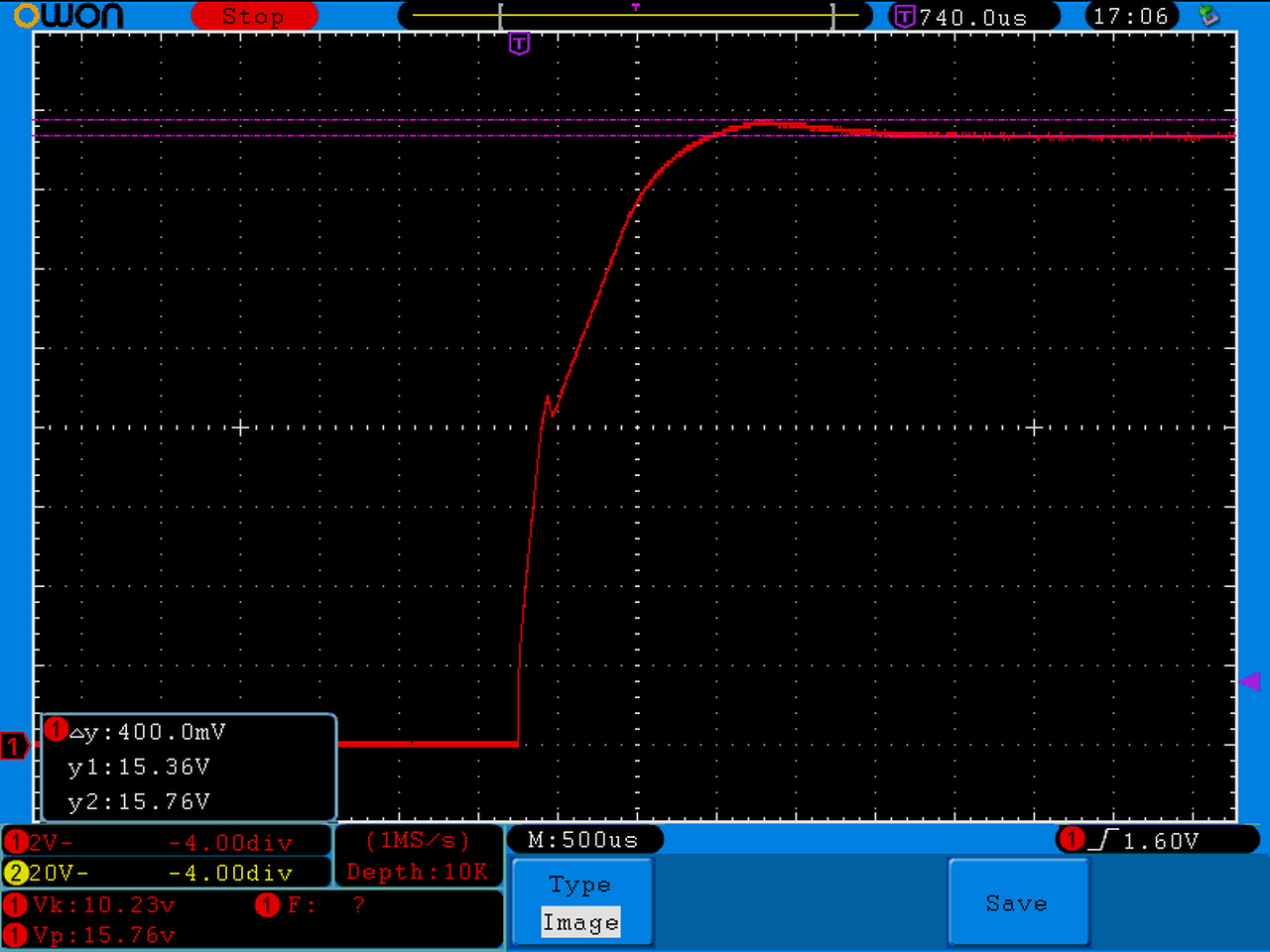

(#) Attila86 válasza tkovacs hozzászólására (») Máj 10, 2014 /
Köszönöm szépen a méréseket, tökéletes! Pont ilyesmi eredményeket vártam. Nem akartam rögtön ecsetelni hogy milyen hatással van az az R4-C50 tag a táp viselkedésére. A helyzet az hogy ez az óriási időállandójú tag megöli a tápot, reakcióidőről itt nem is lehet beszélni. Rengeteg idő míg a szerencsétlen OPA feltölti és kisüti a 22µF-ot a maga 20mA maximális kimenő áramával plusz még ott van az az 1k-s ellenállás is sorban. Pár barátommal beszélgettünk erről az áramkörről és arra jutottunk hogy ez a 22µF úgy kerülhetett oda hogy veszettül gerjedhetett a táp aztán tegyünk egy kondit ide, egyet oda... nem jó akkor legyen jó nagy és hopp, már nem is gerjed. Csak cserébe brutálisan lelassult az egész táp. Itt us nagyságrendű reakcióidőknek kellene lennie. Az itt a topikban szereplő tápok nagyjából szó szerint ezerszer gyorsabban szabályoznak. (És mielőtt esetleg szó érné a ház elejét nem az én tápomról, illetve nem csak az én tápomról beszélek.)
Szóval javaslom a 22µF-os kondi száműzését és a bekapcsoláskori tranziens más úton való kiküszöbölését. Főleg hogy ilyet írsz hogy:
„Ezt a pozitív tüskét mindenképpen el akartam tüntetni, mert nem akartam volna kinyírni rákötött érzékeny áramköreimet.”
Nos ha az áramköreid érzékenyek az ilyen tüskékre akkor a lassú szabályozásból eredő tüskékre is érzékenyek.
(#) tkovacs válasza Attila86 hozzászólására (») Máj 10, 2014 /
Ez a kondi nem a gerjedés miatt került bele, hanem csakis a bekapcsoláskori túllövés elkerülésére. Teszteléskor gyakran előfordul, hogy ki-be kell kapcsolni a tápot, az hogy áramkorlátot állítunk be speciális eseteket leszámítva inkább csak védelmi célokat szolgál.
De abszolút igazad van jobb lenne ha a CC mód is gyorsabb lenne, egy jobb OPA beépítése után át kell gondolnom majd.
Értem hogy te nem a gerjedés miatt tetted bele, csak mi erre tudtunk gondolni. A helyzet sajnos az hogy ez nem csak a "CC módot" lassítja hanem a táp minden reakcióidejét. Tehát a "CV módot" is.

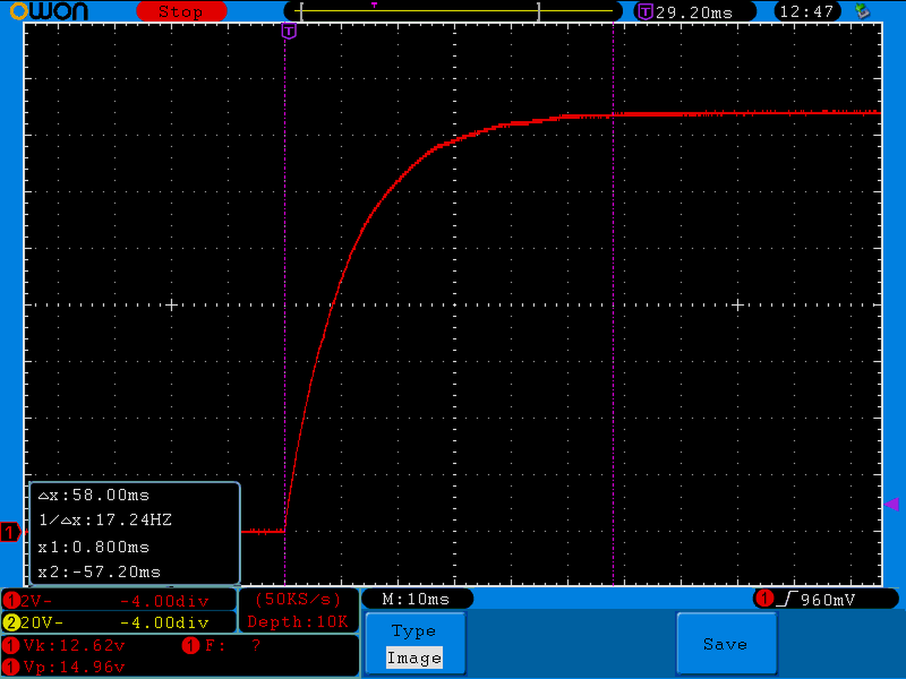

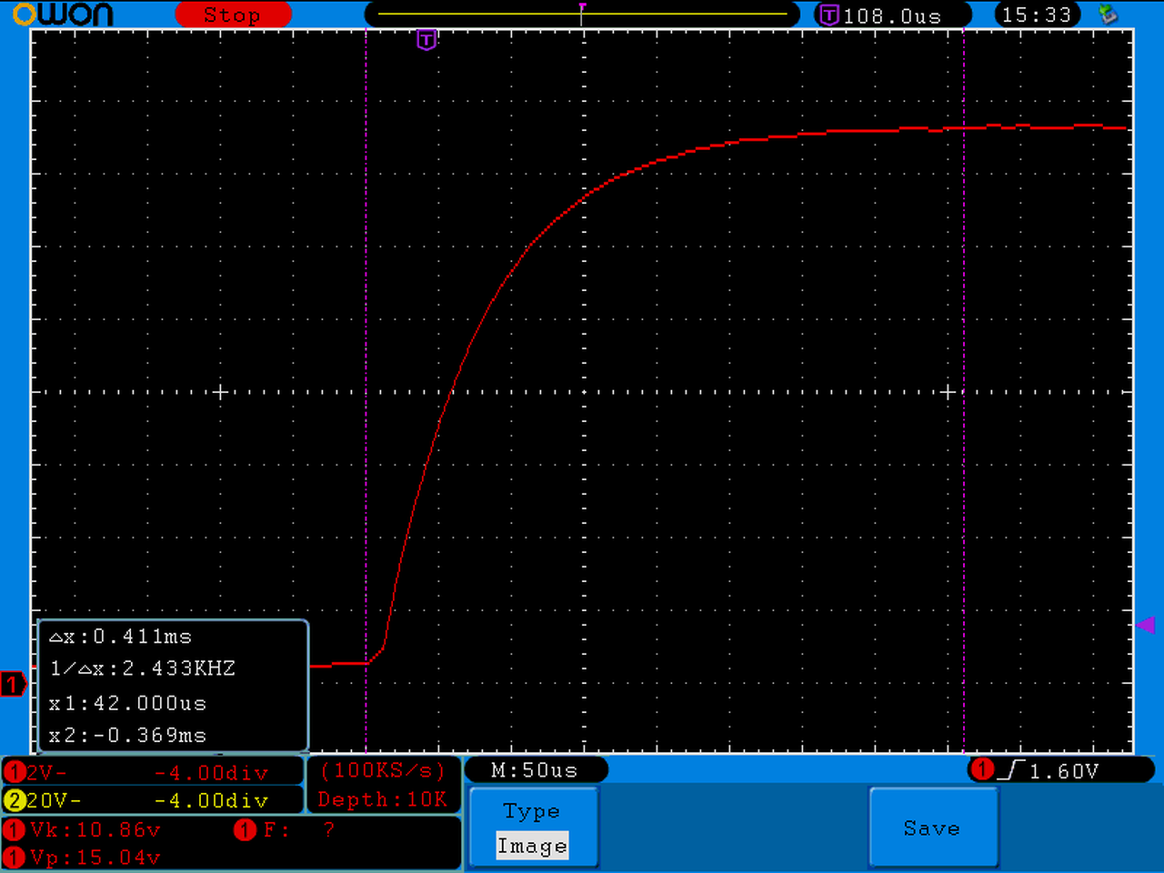

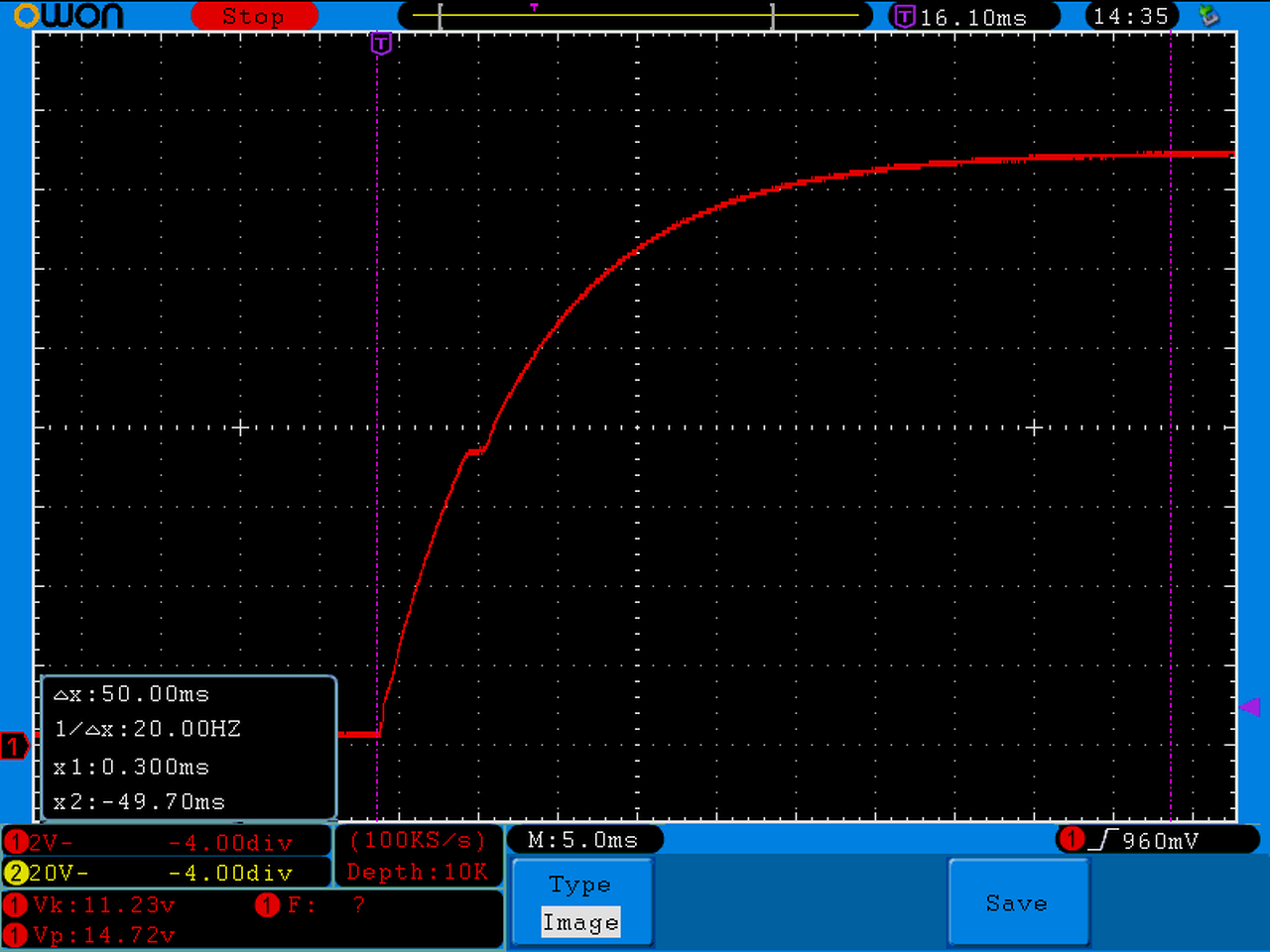

Ezt az emberkét nem ismerem de majd megnézem a videót, viszont mutatok pár dolgot: A jelen topikban keringő labortáp kapcsolások egyikében sincs ilyen brutális lassítás és még sincs semmiféle túllövés egyik tápnál sem:
643556 - Schnitt kolléga Conrad-os kis tápocskája
653305 - 2.7.4 nevezetű labortáp
670650 - proli007 labortápja
624759 - SMPSII
223000 - SMPSI
És bónuszként egy gyári készülék:
231833 - TR-9158 típusú FOK-GYEM labortáp
Mindegyik ábra 15V-os kimeneti feszültség és terheletlen kimenet mellett, a hálózati 230V felkapcsolásakor létrejövő túllövésket és a feléledés idejét mutatja. Túllövés egyiknél sincs. Na jó, proli007 tápjánál esetleg egy nagyon minimális. Viszont ezek a tápok mind ezerszer (esetenként szó szerint ezerszer) gyorsabbak.
Na megmondom neked mit csinálj! Ha már úgyis digitális vezérlésű a tápod akkor írd bele a szoftverbe hogy ha elindul az AVR (mert áram alá helyezted a készüléket) akkor automatikusan lekapcsolt kimenettel induljon! Így tuti nem lesz semmiféle tranziens mert a kis Q8 tranyócska stabilan söntöli az OPA kimenetét ezért az nyugodtan csinálhat bármilyen hülyeséget a bekapcsoláskor. Amúgy volt egy gyári labortáp (M10-TP3003L) amit szintén megméricskéltem és ott is így van megoldva (az is digitális vezérlésű). Annál nem is tudtam a fentiekhez hasonló jelalakot mérni mert fizikailag a szoftver letiltva indítja a kimeneteket minden áram alá helyezés után.
