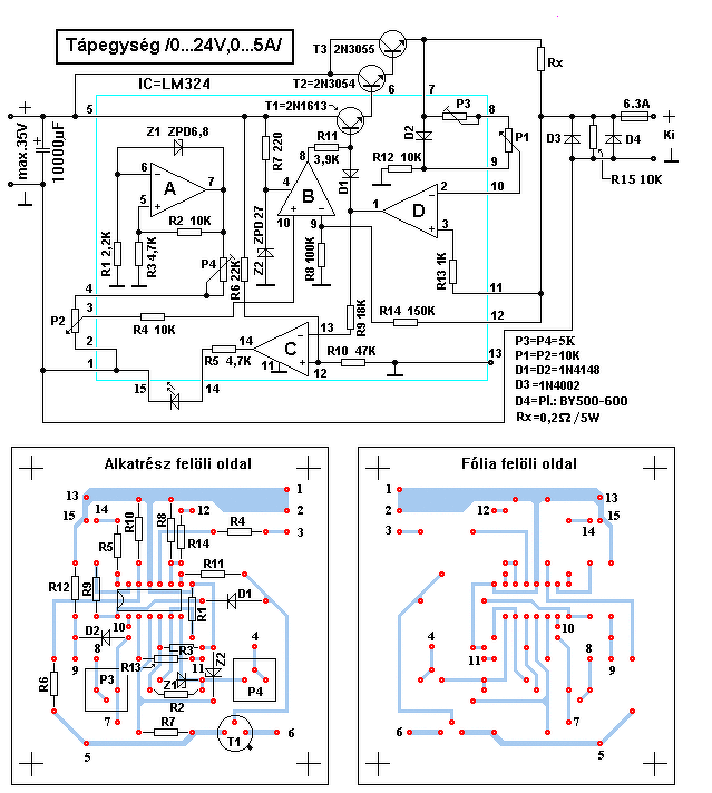

(#) xitibi hozzászólása Dec 28, 2019 /
Sziasztok.Van ez a kapcsolás Bővebben: Link pillanatnyilag kb 2A tud és utána működésbe lép az áram korlát, a P3 at már próbáltam állítani ez a legtöbb. Mit kellene cserélnem hogy tudja az 5A? Hűtőfelületen van 4 db 2n3055 párhuzamosan kötve , 0.2ohom 2w ellenállásokkal sorba kötve.

(#) CIROKL válasza xitibi hozzászólására (») Dec 28, 2019 /
Az Rx mekkora?
(#) xitibi válasza CIROKL hozzászólására (») Dec 28, 2019 /
Szia.
0,2ohm 5wat
Plusz betettél tranzisztoronként 0,2 ohm ot .
Szia.Igen
