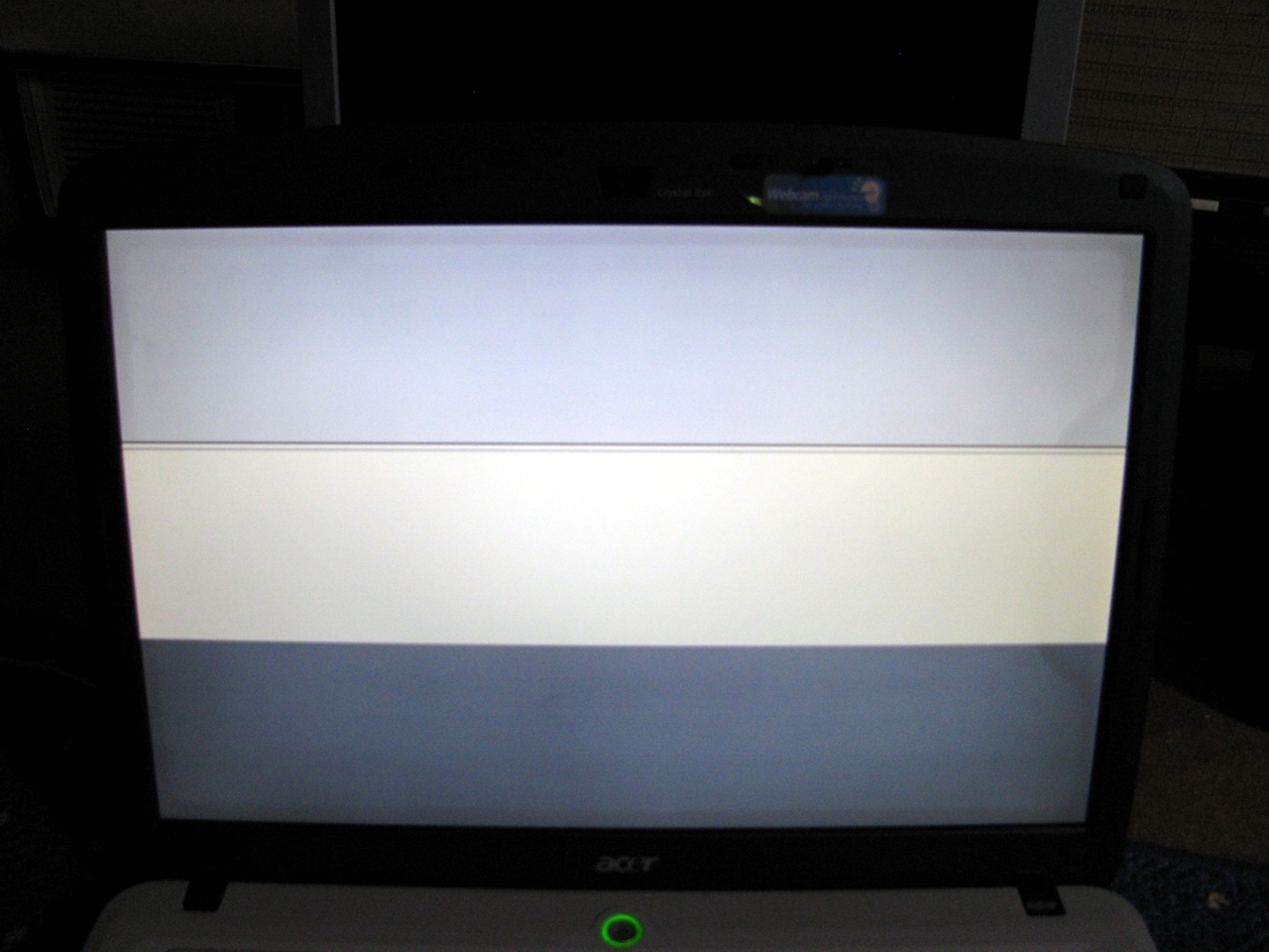

Sziasztok. Került hozzám egy acer aspire 5720z laptop. Eredeti külső tápja nincs meg így a 19V 3,42A helyett csak 18V 1,1A-es táppal tudom működtetni. Pontosabban nem, ugyanis a képen látható, hogy bekapcsolás után a kijelzőn milyen kép fogad. Felpörög a gép aztán magától leáll. Gyanítom, hogy a kijelzőjének lehet a kakukk, de mivel láma vagyok hozzá, inkább rákérdezek. Belenéztem a készülékbe, nem tűnik amúgy hibásnak. Szerintetek?
(#) Lázár Péter válasza Lázár Péter hozzászólására (») Okt 5, 2014 /
Elfelejtettem leírni, hogy külső monitoron semmit nem mutat.
(#) Lucifer válasza Lázár Péter hozzászólására (») Okt 5, 2014 /
Nem lehet hogy az 1.1A-es táp karcsú neki? Kapcsolóüzemű vagy trafós amivel próbálod? Ha tényleg nincs más tápod winyót, CD-t, wifit amit lehet nélkülözni fogyasztót húzz le róla és próbáld úgy. Esetlegesen húzd le az LCD-t hogy ne legyen a háttérvilágítás sem és úgy próbáld külső monitorral.
A hozzászólás módosítva: Okt 5, 2014
(#) Lázár Péter válasza Lucifer hozzászólására (») Okt 5, 2014 /
Most próbálom a merevlemezt a pc-n tesztelni de az is csak kattog, újraindításkor se ismeri fel. A táp jó az akkut feltöltötte és akkuról se indul. De mivel nincs csere merevlemezem így a további próbálgatásnak vége.
(#) Chipmunk1960 válasza Lázár Péter hozzászólására (») Okt 5, 2014 /
Ha akuról sem indul az gáz, próbáld megérni a tápfeszeket. Gyanítom, hogy valamelyik regulator elszállt, emiatt a több hibajalenség. Ha a lap indul, legalább a setup-ba be kellene tudnod lépni.
