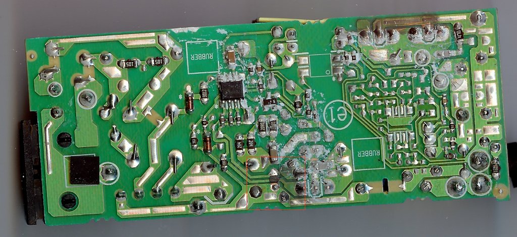

A képen mellékeltem ellenállást ami egy Asus laptop tápból való, és ami rajt volt fehér anyag, az be volt barnulva körülötte, és sajnos a számokból csak ennyi látható! A táp nem működik, de nem tudok ezen sem értéket mérni!
Valaki tudna segíteni, hogy mekkora ellenállás lehetett?
Amúgy Asus PA-1650-02-es tápról van szó, és a nagy kondi negatív lábára volt kötve az egyik fele!
Mellékeltem egy képet a tápegység alsó feléről. A piros keret közepéről hiányzik ez az ellenállás.
Amúgy jobb felül nincs megégve a panel, csak próbáltam eltávolítani azt a fehér akármit géppel, de nem jött be, így maradt a kapirgálás!
üdv
PIXI
(#) laszlokunstar válasza Pixi hozzászólására (») Jan 18, 2012 /
Huhhh! Ez a táp beázott? Ha igen,akkor én nem bántanám.
Az ellenállással szerintem a kimeneti feszültséget figyelték. 4300 ohm lehet talán??
(#) Pixi válasza laszlokunstar hozzászólására (») Jan 18, 2012 /
Nem ázott be, csak nem működik, és ez az egy ellenállás volt megpirulva!
Azért olyan a nyák, mert ahol ilyen fehérres ott valami gumis izével le volt folyatva! De csak szép aprólékosan tudtam lekaparni! Ja amúgy az a fehér valami a képen kékes, valamiért a szkenner kéknek vitte be!
Sajnos az értékről tippem sincs, főleg hogy a számok egy része is eltűnt a leégés miatt!
Kimeneti feszt, a bejövő ágon?
Az ellenállásos dolgot visszavontam. Most látom a kép közepén a piros keretedet. A kis kontrasztkülönbség miatt nem láttam.
A jobb alsó sarkán levő ellenállásra gondoltam.
Ettől függetlenül szerintem 4300 ohm.
Mi történhet a teszek bele egy 4,3k-t?
Füstölhet, vagy elindul? Amúgy szerintem onnan kapja a tápot a megható áramkör, ami elindítja az asszem PWM részt! Vagy rosszul gondolom? Mert ugye a nagy puffer kondiig meg van a táp!
Próbáld meg visszarajzolni a primer kört. A bemeneti odalra a teszt idejére tennék egy soros 25-40w-os izzót.

(#) Pixi válasza Pixi hozzászólására (») Jan 18, 2012 /
Nomeg a másik gond az, hogy a szerelt oldal is ki van öntve elég nagy felületen, így nem lehet tudni ott mi hova van kötve!
Agyalok hogy kötök bele 4,3K vagy 4,7K-t és megpróbálom!
Ha nagyobb az ellenállás mint ami volt akkor mi lehet a hiba?
Amúgy az ellenállás helyén 19K-t mértem! Nem tudom van-e jelentősége.
(#) zolika60 válasza Pixi hozzászólására (») Jan 18, 2012 /
A tápban lévő IC adatlapját ha megnézed nincs benne ajánlott kapcsolás? Hátha abból kiderül milyennek kell ott lenni.
(#) Pixi válasza zolika60 hozzászólására (») Jan 18, 2012 /
A képen látható kis 8 lábú IC kell?
1D08010
A605F
Ha minden igaz ez van ráírva!
Ez alapján tudsz segíteni?

A kép alapján kijön a szám az ellenálláson, de nemtudom mi lesz ha kipróbálom, vagy hogy tudom úgy kipróbálni, hogy ne legyen baja?
Ahogy laszlokunstar kolléga javasolta a primer oldalra (230V) köss be sorba egy izzót. Ha felizzik baj van.
Akkor keresek egy 20 wattos izzót! Nagyobb sztm nem kell!
Akkor majd így megpróbálom!
(#) Pixi válasza zolika60 hozzászólására (») Jan 20, 2012 /
Na meg volt a próba, 4300 ohmmal, de semmi sem történt!
Úgyhogy ezek szerint kissebb kellhet!
(#) zolika60 válasza Pixi hozzászólására (») Jan 20, 2012 /
Nem biztos sajnos, hogy csak az ellenállás ment tönkre. Tehát ebből ez nem következik.
Ez is igaz! Sajna a szám hiányában nemtudni mekkora ellenállás volt ott!
Baj most már nem lehet belőle, Tegyél a helyére egy potit tekerd a legnagyobb ellenállásra aztán onnan csökkentve nézd meg történik-e valami. Bár tarok tőle, hogy nem. A poti mondjuk legyen 10k Ohm
