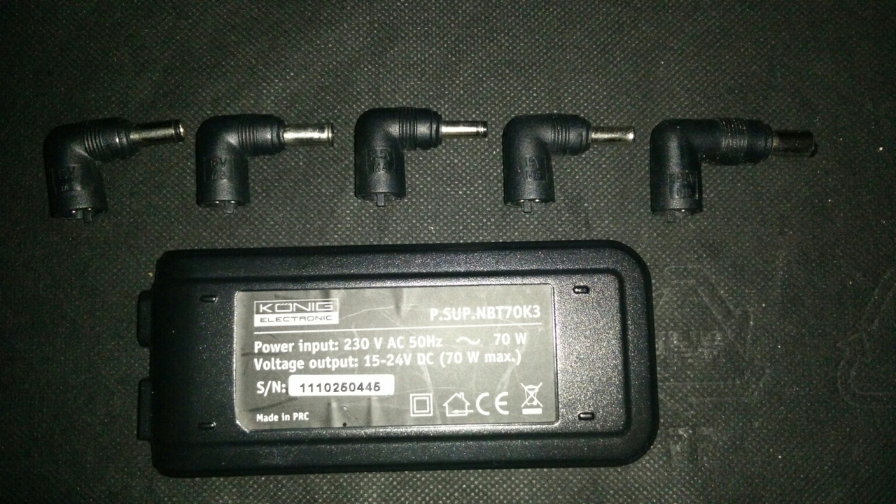

(#) axlfsi hozzászólása Feb 28, 2015 /

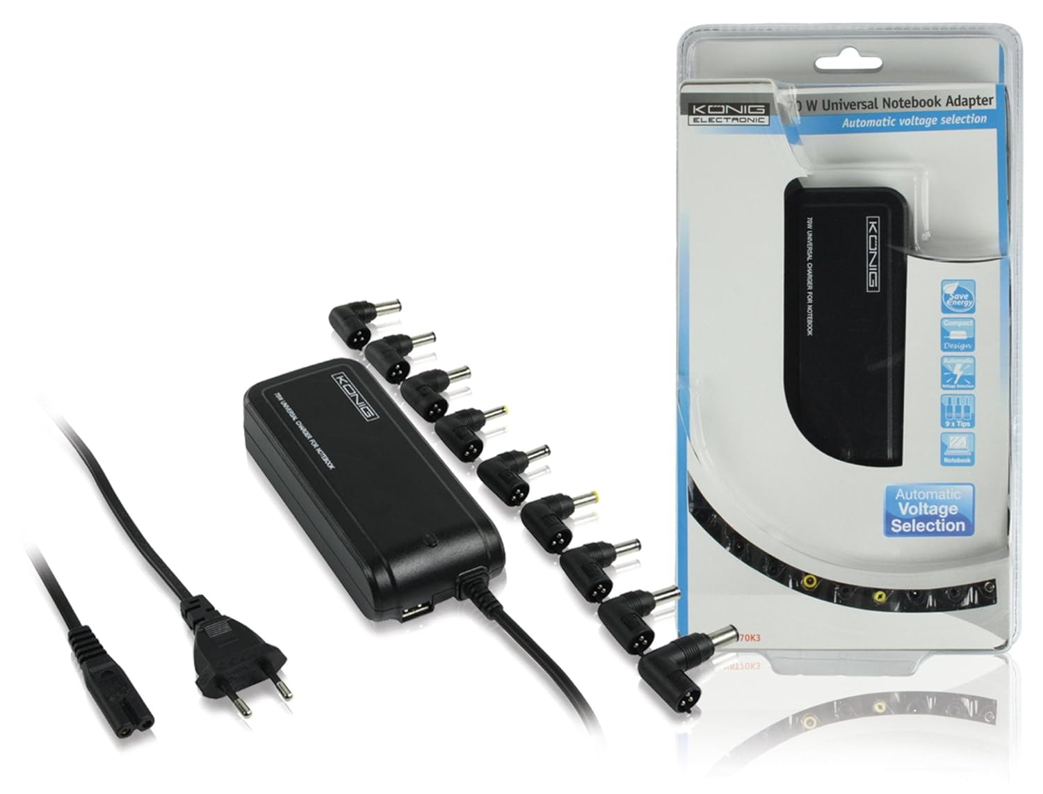

Tanácsot szeretnék kérni tőletek. Adott egy Universal Notebook Adapter 70W - Automatic Volt Selection laptop töltő, melyet 12V-os LED szalag meghajtásához szeretnék használni.
Mit javasoltok, hogy lenne a legyegyszerűbb "meg moddolni" (ha lehet olyat), hogy 12V-ot kapjak a kimeneten. Sajnos konkrét kapcsolási rajzot nem találtam hozzá... A "legparasztabb" módszer talán az lehetne, ha a kimenetre építenék egy pl. ilyen, "2 V-os 8A terhelhetőségű tápegység" szabályzást(?).
Ha ismernénk a kapcsolási rajzot, szerintetek "házon belül" is megoldható lehetne a 12V-ra szabályzás?
Előre is köszönöm a segítségetek!

(#) nyitraitomi válasza axlfsi hozzászólására (») Feb 28, 2015 /
Szerintem simán. Csak a visszacsatoláson kellene egy picit módosítani.
(#) kendre256 válasza axlfsi hozzászólására (») Feb 28, 2015 /
Szerintem ez olyan tápegység, amelyik a csatlakozó dugóba rakott ellenállással állítja be a kimeneti feszültséget (találkoztam már hasonló megoldással).
A helyedben azt csinálnám, hogy ellenállást mérnék a cserélhető dugóvégek csatlakozópontjai között. Megnézném, hogy adott feszültséghez tartozó dugóvégben mekkora ellenállás van, ezekből kiszámolnám, hogy 12V-hoz mekkora kell, majd akkora ellenállást tennék a megfelelő pontok közé.
(#) axlfsi válasza kendre256 hozzászólására (») Feb 28, 2015 /
Nagyon köszönöm, meg fogom nézni!
Rámértem a csatlakozó fejekre és a következőket láttam:
15V - nem mérhető ellenállás
16V - 27kohm
18.5V - 6.5kohm
19V - 4.85kohm
19.5V - 4kohm
Viszont, mivel az ellenállás nélküli fej adja az (alap) 15V-ot, ez alá (a szükséges 12V-ra), hogy menjek?

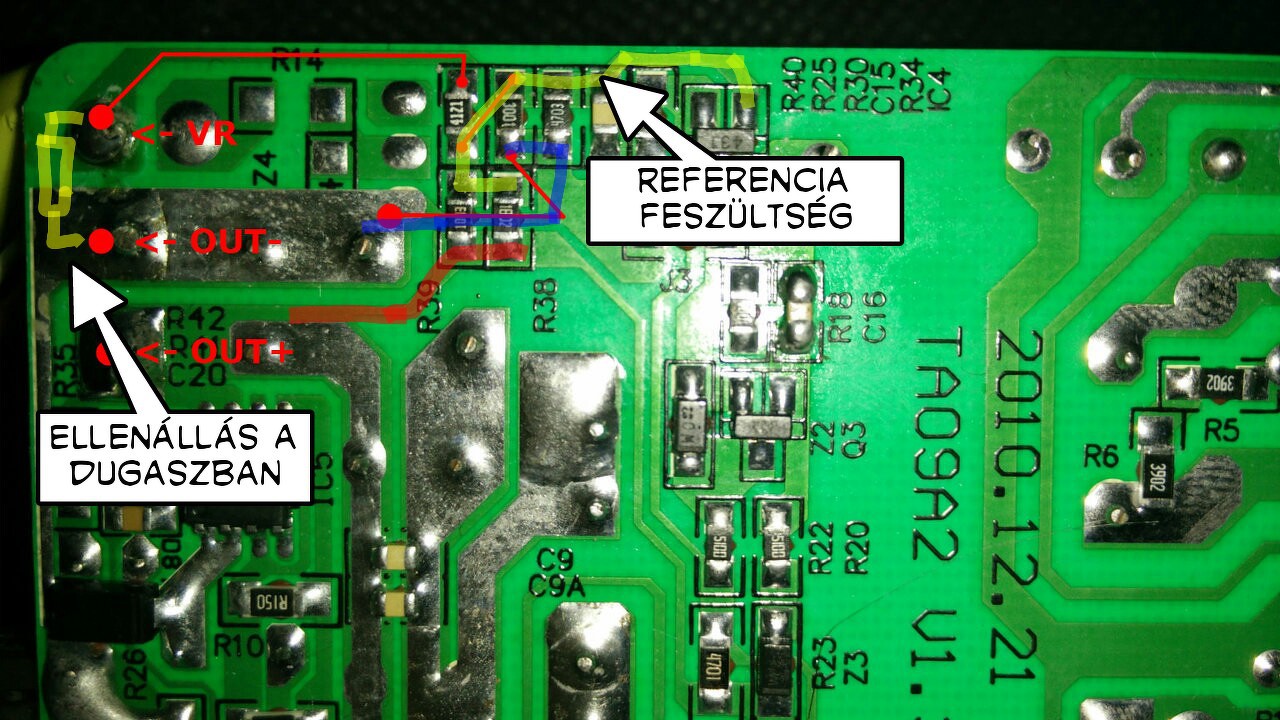

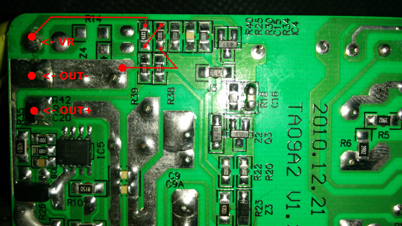

(#) axlfsi válasza kendre256 hozzászólására (») Márc 1, 2015 /
Szia kendre256! Köszi az infót, megnéztem, lefotóztam. Azt látom, hogy a harmadik szálat, ami a szabályzásért felel, egy 4121 és 3001 jelölésű, sorbakötött SMD ellenálláson keresztül, levitték a negatív ágra.
* habár elég furcsa értékeket mértem ki az ellenállásokon:
4121 - 3.6 kOhm
3001 - 2.3 kOhm
Erre gondoltál, hogy ezeket kellene módosítani (növelni?).
(#) nyitraitomi válasza axlfsi hozzászólására (») Márc 1, 2015 /
Cseréld meg a két ellenállást!
Először is, köszi a tippeket. Ugyanakkor, az a véleményem, - azok értékeinek kimérése szempontjából - pont, hogy nem számít, az a két ellenállás ki van-e forrasztva vagy sem, hiszen (direkt azért rajzoltam be, mert nem felétlenül látszik jól a nyák), a VR pont a vezérlés, a harmadik szál, azaz/tehát most nincs itt "áramkör", az a vég csak "lebeg", így hát a mért ellenállás érték releváns. Illetve, mindegy az is, hogy megcserélem-e vagy sem, hiszen sorba vannak kötve (és közöttük nincs más félvezető se semmi - nem is értettem, hogy ez mire jó. Legfeljebb, ha spéci, nem szabvány értéket szeretnénk kapni és máslépp nem megoldható csak két ell. sorba kötésével vagy a teljesítmény (W) növelése.
No, mindegy is, nem ez a lényeg, majd próbálkozom. Szerintem az első ellenállást kiforrasztom (a 4121-t) és helyére ideiglenesen teszek egy 10k-s potit majd megnézem, milyen feszültségeket lehet elérni vele (habár úgy gondolom, hogy ezen értékek (tehát a két ellenállás, ami fixen ott van) ALÁ kell menni, hiszen ha nincs a töltő csatlakozóban ellenállás, akkor kapjuk a minimális (default) 15V-ot. Azt a feszültséget már csak növelni lehet a további (csatlakozóba épített) ellenállásokkal (ahogy fentebb is írtam).

(#) kendre256 válasza axlfsi hozzászólására (») Márc 1, 2015 /
Ha egy nagyon pontos értékű ellenállás egyik vége bizonyos esetben sehova sincs kötve, az gyanús... Meg az is, ha a méréskor a ráírt értéktől nagyon eltérő értéket mérsz, miközben állítólag nincs áramkörben az ellenállás... Na majd meglátod. Mindenesetre kíváncsi vagyok az eredményre.
Azok nem sorban vannak, hanem párhuzamosan! Cseréld csak meg azt a két ellenállást, és lepődj meg! De ha ez nem megy, akkor forrasz az "R38"-ra mondjuk egy 47kohm-ot.

(#) nyitraitomi válasza kendre256 hozzászólására (») Márc 1, 2015 /
Ebben az esetben van, mert az egyik ellenállás az a feszültségosztó alsó tagja a másik pedig a vele párhuzamosan kapcsolt soros ellenállás egyik tagja. A soros ellenállás másik tagja meg a dugaszban lévő ellenállás. Nem tudom érted-e.
(#) nyitraitomi válasza kendre256 hozzászólására (») Márc 2, 2015 / 1
Remélem így már érthető!
(#) axlfsi válasza nyitraitomi hozzászólására (») Márc 2, 2015 /
Hát nem tudom ... de lehet picit lassan elbeszélünk egymás mellett (és mégsem sikerült olyan jól ábrázolni a képen a kapcsolást).
R38 nincs is (jelen esetben, számunkra) képben. Ami játszik:
R40 és R25 és ezek sorba(!) vannak kötve. R40 egyik vége megy egyensen ki, a töltő kábelre (a harmadik vezeték, a vezérlés) és sehova máshova. R40 másik vége az R25 egyik végére (csak oda), R25 másik vége pedig a negatív ágra. Tehát megcserélni nincs értelme őket, hiszen, ahogy fentebb is "elemeztem" a kérdést: szerintem legfeljebb le(!) kell vinnem az összellenállás értékét, ha az alapértelmezett, 15V alát szeretnék menni (hiszen, ha "beiktatom a vezérlésbe" a csatlakozó fejekben található ellenállásokat, azaz ráteszem a csatlakozót, amelyikben van X ellenállás, 15V-tól csak nagyobb feszültségeket kapok (nem tudom mennyire megy ez így át, nem feltétlenül szakmai megfogalmazásban).
Holnap igyekszem odakerülni és kipróbálom, addig is köszi mindenkinek
Kimértem, amit rajzoltál és tényleg úgy van kialakítva a referencia feszültség...
(#) axlfsi hozzászólása Márc 2, 2015 /
... közben elolvastam ezt a hozzászólást is és a csatolt kapcsolási rajzot, mint példát a 431-es zéner IC alkalmazására és azt hiszem, megértettem.
Mindenesetre, köszi nyitraitomi, délelőtt megszakértem a dolgokat jobban

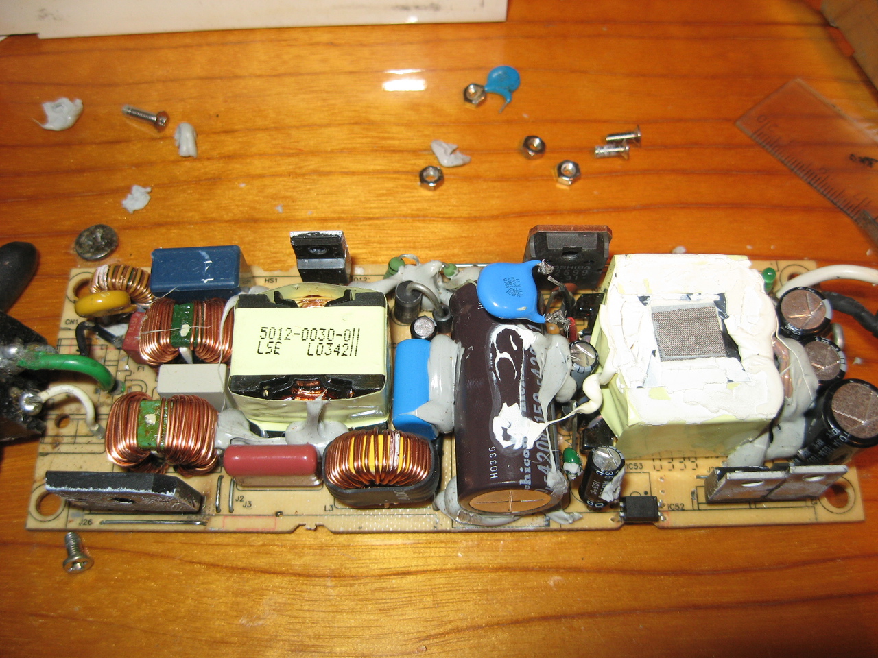

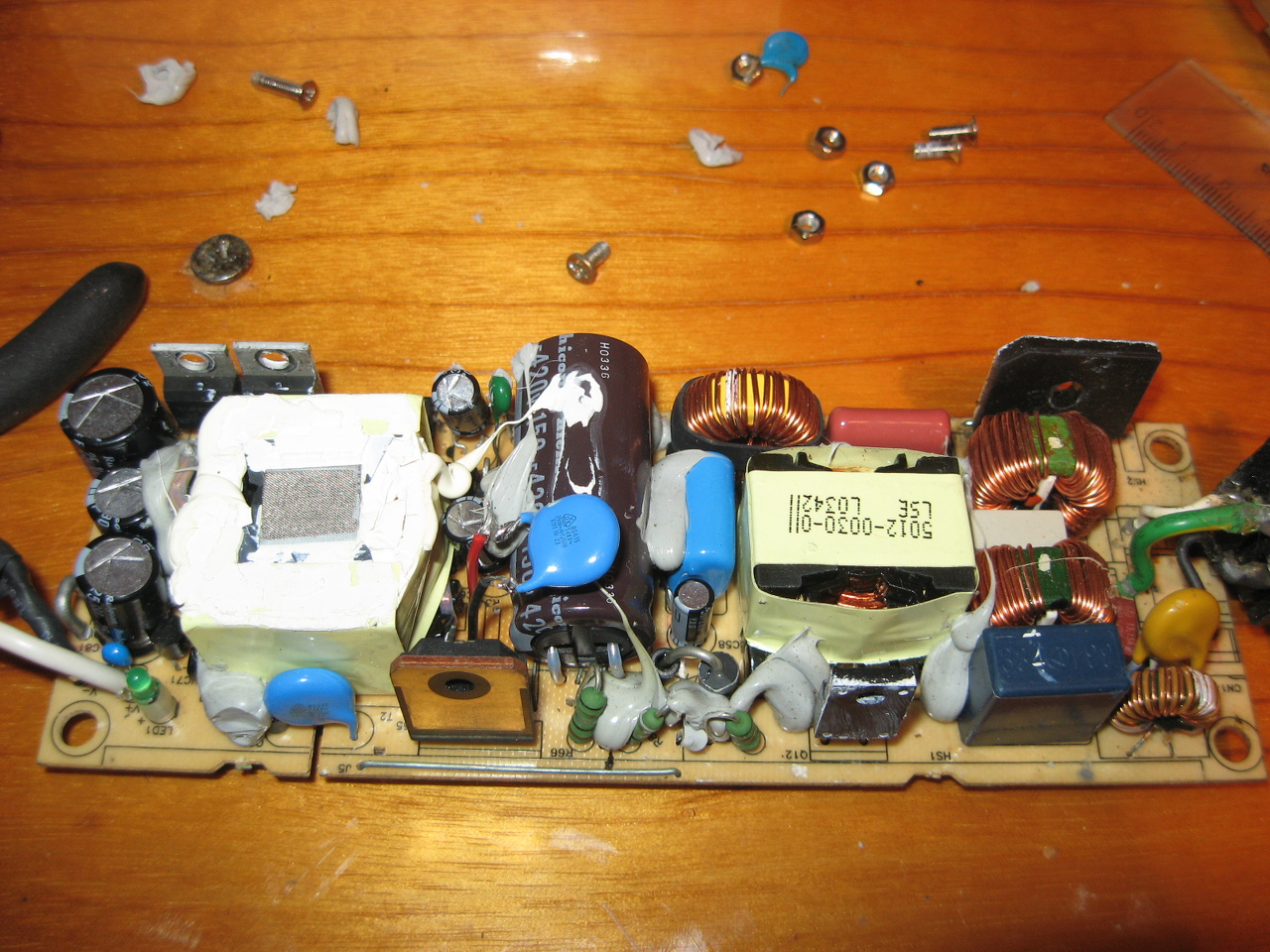

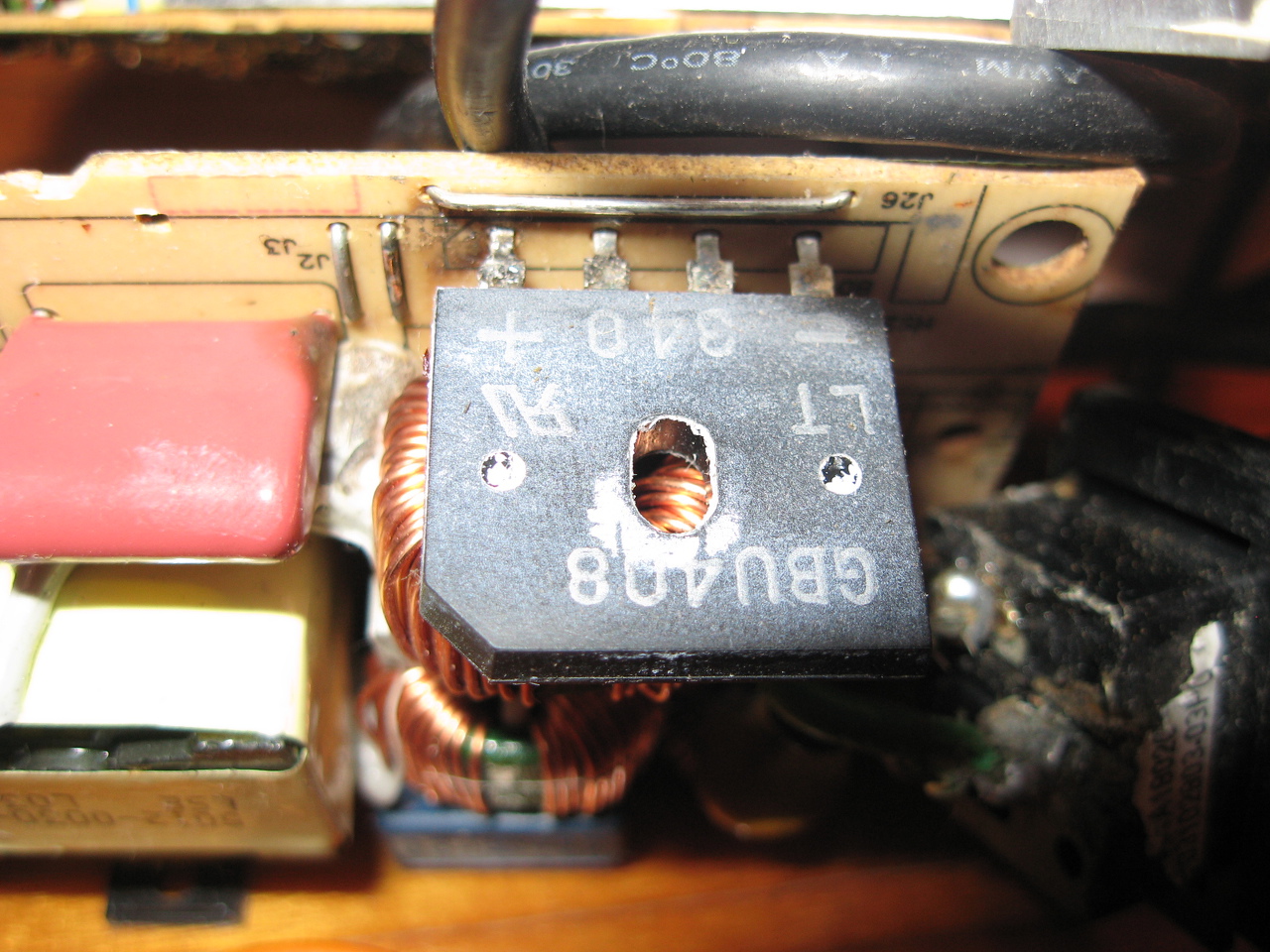

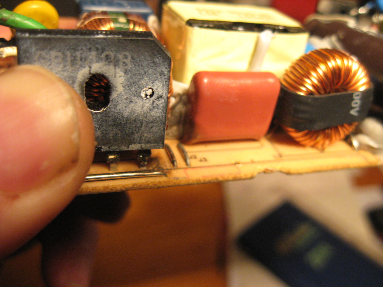

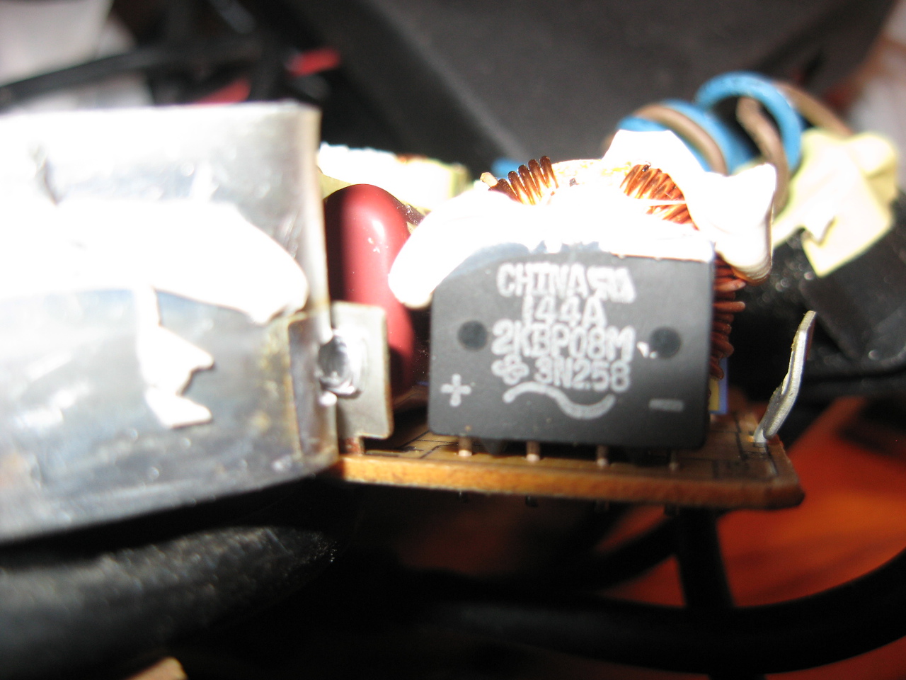

(#) csepi0101 hozzászólása Márc 2, 2015 /
helo topik
Korábban kértem itt help-et de csak most jutottam addig hogy a multimétert helyrehozzam.
Kimértem a laptop tápban a "graetz" "izét" hidat? Nem értek hozzá.Tehát ezt a valamit.
És nem folyik rajta áram.
Lefényképeztem újra és azt is amit sikerült egy másik tápban találnom.A kérdés hogy betehetem e a helyére.a lábai nem olyan szélesek ezért ha vezetékkel lesz betéve az ugye nem probléma..?
A nagyobbik a hibás.
köszönöm.
(#) zolika60 válasza csepi0101 hozzászólására (») Márc 2, 2015 /
És bele folyik váltóáram? Mert anélkül nem működhet. Egy ilyen alkatész használhatóságát a benne lévő diódák mérésével lehet megállapítani. Egyébként kicserélhetőek.
(#) csepi0101 válasza zolika60 hozzászólására (») Márc 3, 2015 /
Úgyértem ahogyan itt javasolták működés közben a két legszélső lábán mértem és nem mutatott semmit a multiméter.Nem volt 300V de még 1V sem.
A képen látható tipussal kiválthatom?
(#) csepi0101 hozzászólása Márc 3, 2015 /
Ja most látom válaszoltál tehát kicserélhetőek.
(#) csepi0101 hozzászólása Márc 9, 2015 /
Beletettem a másik Graetz egységet de semmi nem folyik a lábain.Tehát lehetséges hogy az előzőnek sincs baja de idáig nem jut el az áram.
Sajnos nem értek hozzá csak mint józan paraszt tudom lekövetni a lehetséges folyamatot.
Első hozzászólásomból újraidézve a képeket tehát én 1db kondenzátort cseréltem ki(elvileg jó irányban áll)mert a régi meg volt repedve és fekete korom volt a Graetz lábáak környékén,látszik a fotón.
Esetleg ha valaki ebből már sejti miféle hiba lehet ami ilyet csinál és hol keressem a hibás alkatrészt az elmondhatná,köszönöm.
Van olyan vak tippem hogy a hálzati kábel felé van egy kis kék dobozszerű alkatrész,ami talán egy biztosíték,régebben lepattintottam egy hasonlónak a tetejét és 1db árva szakadható huzal volt belül.Ez is olyan lenne?Talán a képeken is látszik.
