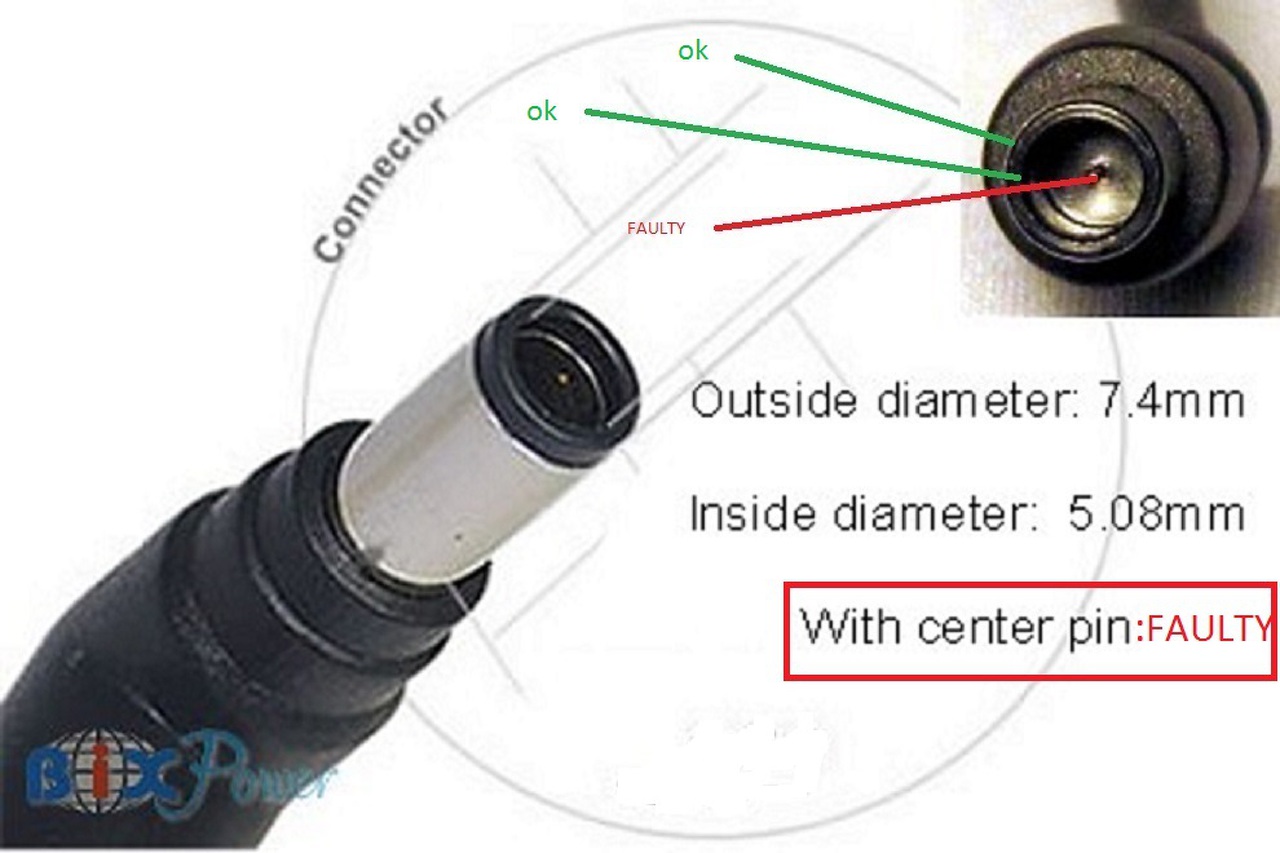

Van egy pár Kínai HP tűs töltőm. De egyikben sincs a középső szál bekötve. 0V van rajta. Úgy tudom, hogy ezt belehet kötni egy ellenállással. Van valakinek valami tapasztalata, hogy ezt miképp lehet megcsinálni? Raktam fel egy képet is amin látszik a hiba. Köszönöm a segítséget.
Ez engem is érdekelne!
Van egy pár HP töltő idehaza, meg gép is. Bár én nem hinném hogy csak egy ellenállás az egész..
