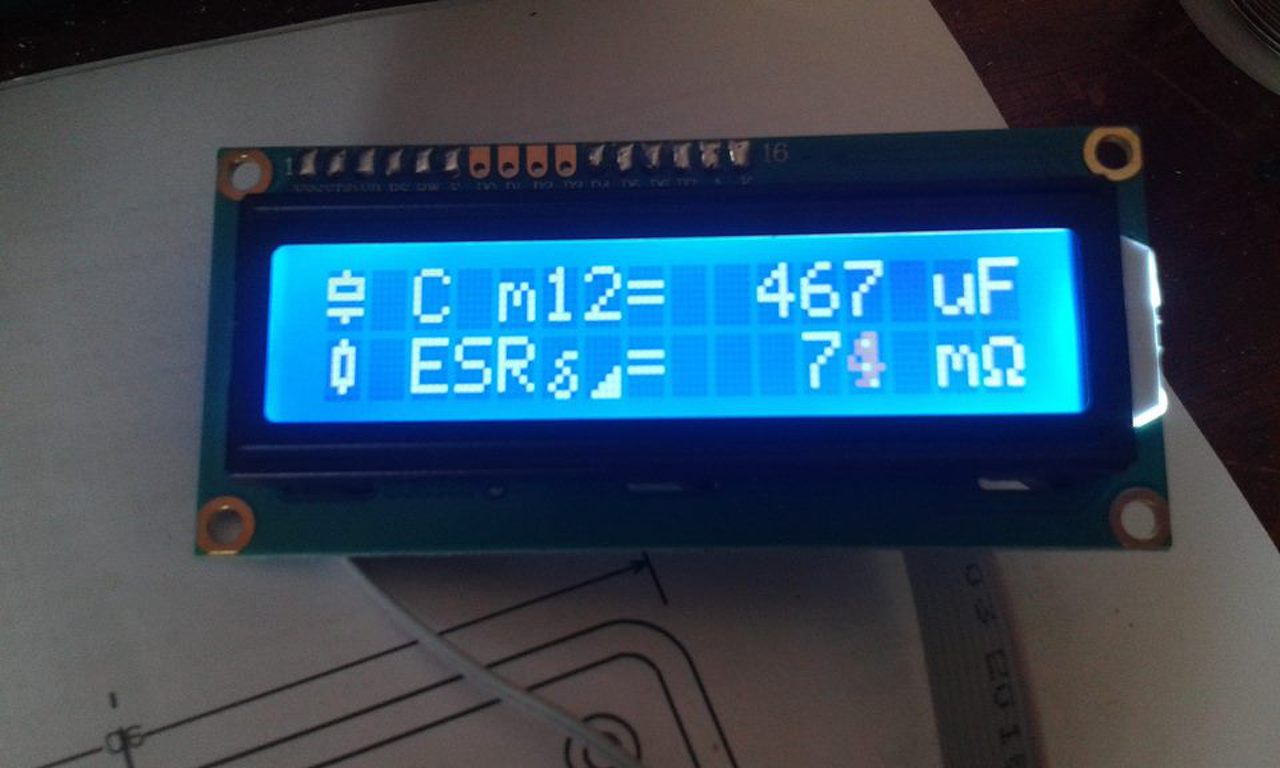

Van 3 kérdésem:
1. :Az LCM3 kondi mérésekor a C után azt írja, hogy m12 (a szám változik). Az micsoda?
2. :Az ESR után van egy fura jel, amit nem tudok rájönni, hogy mi.
3. :És utána mit jelent az a lépcsőzetes ábra?
(#) Mircsof válasza szucsistvan123 hozzászólására (») Okt 31, 2015 / 1
Helló!
1,
„Szivárgó vagy zárlatos kondenzátorok felismerésére”
Nem tudom hogy van skálázva, ezt nem sikerült megtalálnom most itt a fórumon.
2. & Bővebben: Link
3. Növekvö diagram nem tudom, hogy változik-e ha igen akkor utal az ESR mértékére, ha fix akkor csak egy dísz.

(#) pucuka válasza Mircsof hozzászólására (») Okt 31, 2015 / 1
Én azt a "fura jel" -et görög kis "d" -nek "δ" látom, feltehetően a dielektromos veszteségre utalva, mert azt is a görög kis d, δ (delta) betűvel jelöljük. Feltehetően ennek nagyságával van összefüggésben a növekvő diagram.
A dielektromos veszteség a valós kondenzátor helyettesítő képén párhuzamos ellenállásként, az ESR
soros ellenállásként ábrázolódik.
