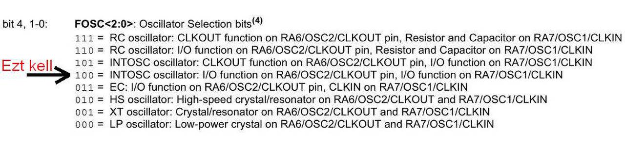

Akkor itt a baj. Rosszul van konfigurálva a pic beégetéskor, RA6 láb belső oszcillátor kimenetnek van állítva, és a belső 4 MHz oszcillátor jelenik itt meg, nem pedig az RS jel a kijelzőnek. Helyette I/O digitális portnak kellene állítani konfigurálásnál. Ez újra beégetéssel javítható, ehhez kell a teljes program. Illetve ha nem titkosított, akkor nem kell a program, átírható csak a konfiguráció.
A hozzászólás módosítva: Nov 29, 2017
(#) jacsoj válasza nagym6 hozzászólására (») Nov 29, 2017 /
A konfigurációban mit kell átírni? Az oszci fajtát kell kiválasztani helyesen? Úgy, hogy I/O port legyen?

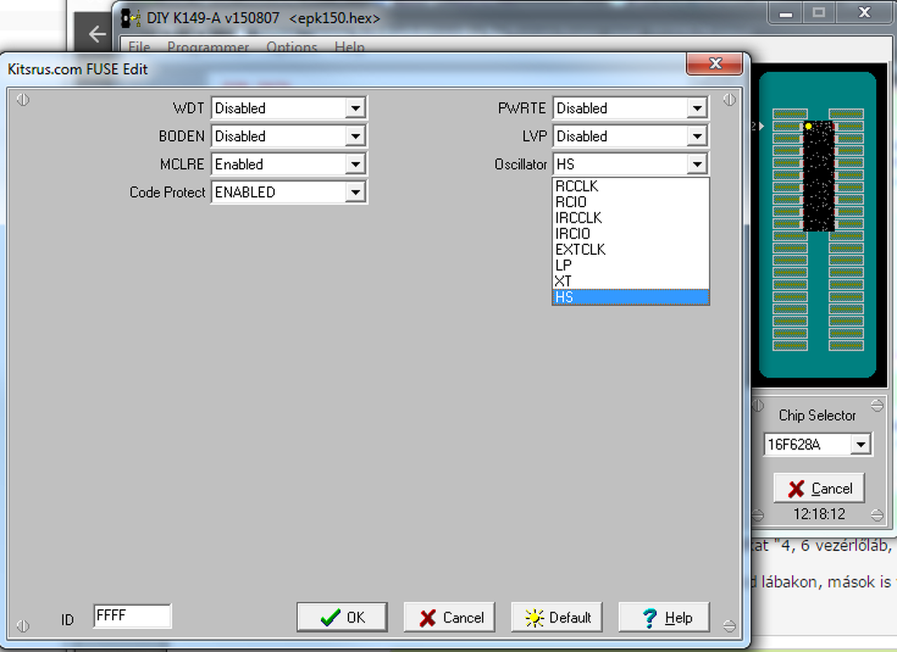

(#) nagym6 válasza jacsoj hozzászólására (») Nov 30, 2017 /
Igen, a csatolt kép szerint. És még az MCLRE bit5=0 fontos. Bit7 programozófüggő.
(#) jacsoj válasza nagym6 hozzászólására (») Nov 30, 2017 /

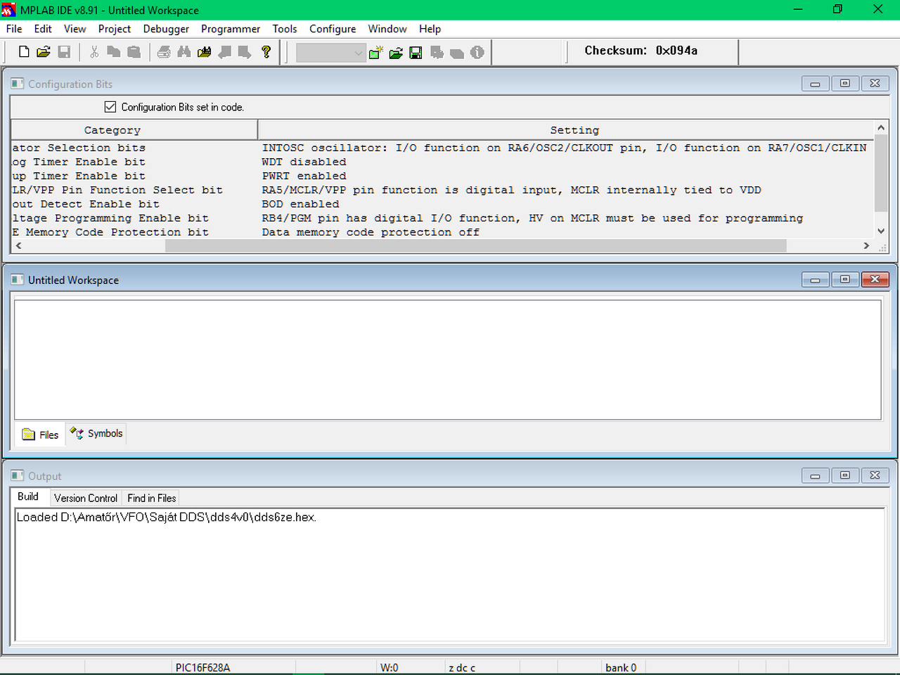

Igen, úgy gondolom ez van beállítva, nekem a beállításokban IRCIO-ként szerepel. Ha jól értelmezem a config-et, akkor az MCLR lábat engedélyezni kell, és az alacsony feszültségű írást nem, mert az a PGM-et (RB4) használja, és az akkor nem lehet a 10 láb I/O.
Nem lehet, hogy az lcd inicializálásával van a gond?
(#) Lucifer válasza jacsoj hozzászólására (») Nov 30, 2017 /
Azt a Configuration bits set in code pipát vedd már ki és úgy írd már fel.
A hozzászólás módosítva: Nov 30, 2017
(#) apanka válasza haffre hozzászólására (») Nov 30, 2017 /
Bocs hogy csak most reagálok, remélem még segít!
(#) jacsoj válasza Lucifer hozzászólására (») Nov 30, 2017 /
Az MPLAB-al csak kiolvastam a config-ot, K150-el írom fel. Úgy gondolom, ott az IRCIO beállítás felel meg az INTOSC-nak.

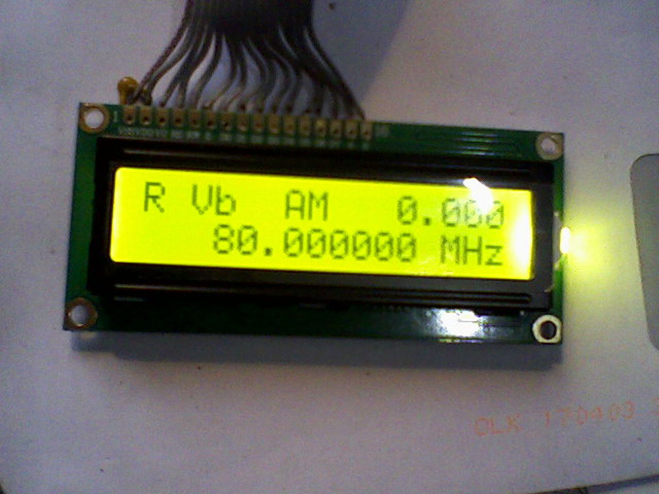

Hurrá! Jó lett!
Köszönet mindenkinek, aki megpróbált segíteni, különösen dokidokinak, aki adatvezeték zárlatra gyanakodott, és nagym6-nak köszönöm, hogy lépésről lépésre végigvezetett.
A múltkorában az oszcilloszkópos mérésnél utaltam rá, hogy a d6-d7 lábon lévő jelek valószínű egyformák. Most a legutolsó hozzászólás apropóján sorra széthúzogattam a csatlakozásokat, az oszcilloszkóp időosztást, és bemenőjelet pontosítottam, és tényleg egyforma volt a jel akkor is, mikor csak a PIC maradt az áramkörben. PIC-et is kivéve, zárlatvizsgálat a d6-d7 között 0 ohm!
10 percig kerestem a hibát, semmi összefolyást nem láttam nagyítók alatt se, kapargattam hegyes tűvel, semmi, végül a tűreszelő oldotta meg a problémát, végig árkoltam a két nyákvezeték között.
Jó kis lecke volt, közel 45 éves elektronikai tapasztalat után is van mit tanulni!!!

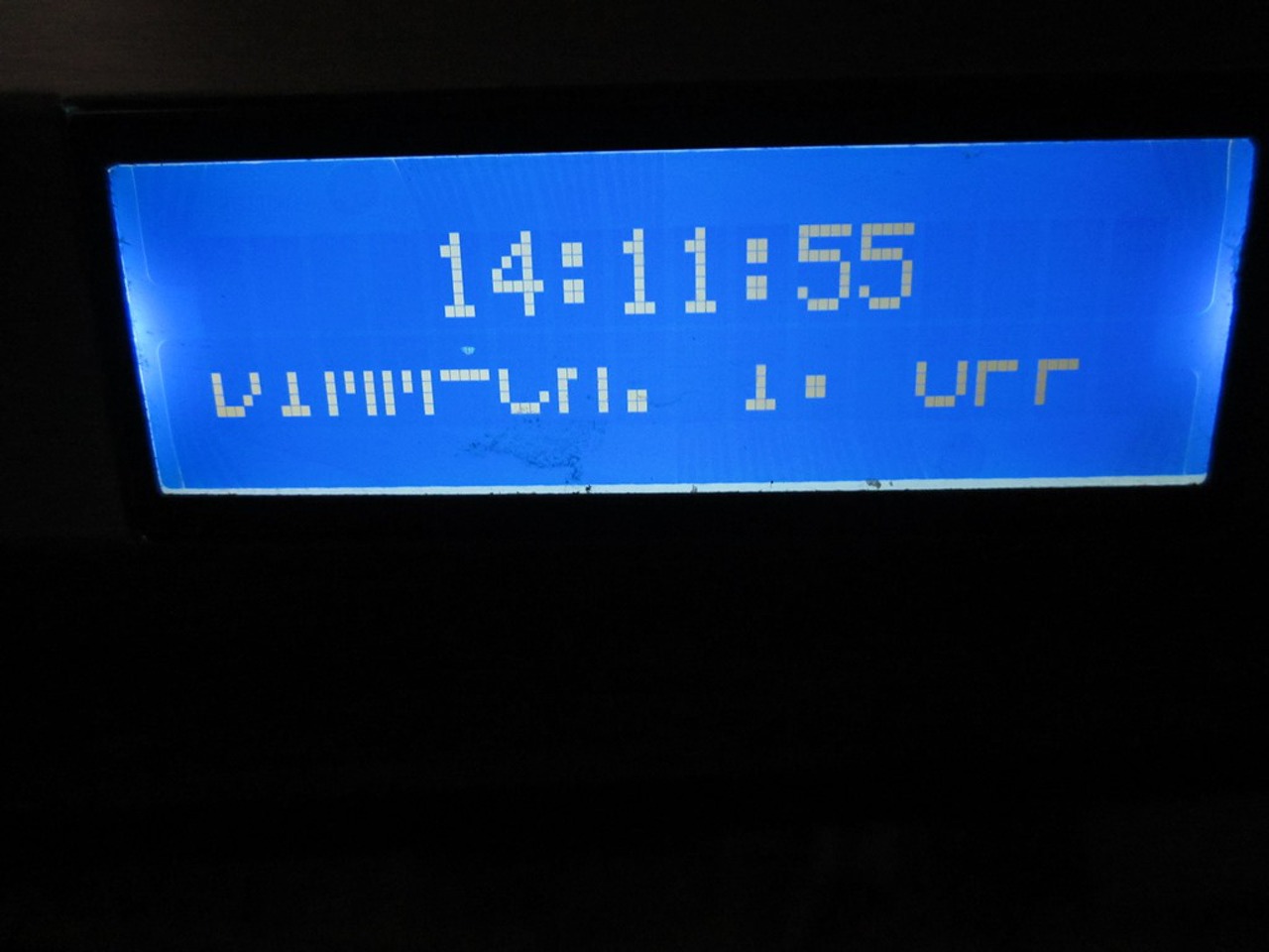

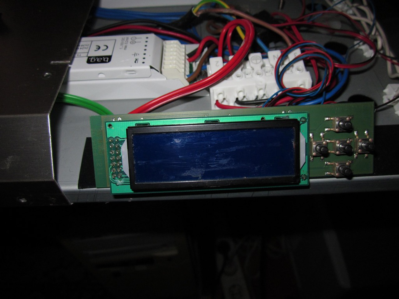

(#) elektrorudi hozzászólása Jan 13, 2018 /
Szervusztok!

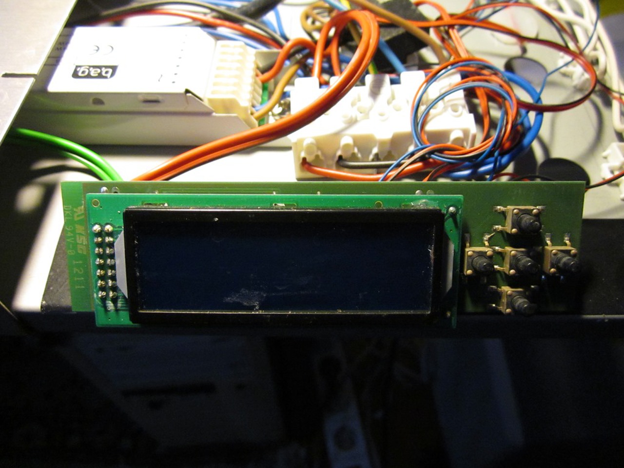

Van egy akvárium világításom, amiben (valószínűleg) a kijelző hibásodott meg. Az alsó sorban 3 sornyi pixel nem működik. Sajnos a neten nem találtam olyat, ami ránézésre pont olyan lenne, mint az eredeti.
majdnem így néz ki
A lényeg, hogy a kivezetések a végén vannak, nem a panel tetején, mint a legtöbb kijelzőnél. A típusát nem tudom. Azt sem tudom, hogy a panel hátulján van-e valami felirat, mert addig nem akarom kiforrasztani, amíg nincs valami helyette. Tehát helyettesíteni szeretném, ami ezzel elektromosan csereszabatos (mechanikai méret eltérést majd valahogy, busnyákolással korrigálnám).
A kérdésem az, hogy ezeknek a kijelzőknek a csatlakozásai azonosak elektromos szempontból? Mondhatni, lábkompatibisek (ha a kivezetések helyétől eltekintek)?
Tehát, ha csatlakoztatnék, egy másik 2x16-os kijelzőt, az működne? Ugyan azt mutatná, mint ez?
(#) nagym6 válasza elektrorudi hozzászólására (») Jan 13, 2018 / 1
Ez a két féle kivezetés elterjedt amit írsz, a kivezetések a végén vannak, vagy a panel tetején. Ettől még ugyanaz lehet, azaz a HD44780 alapú. Nagy valószinüséggel bármelyik 16x2 kijelző jó, nézd meg esetleg 20x2 olyan is lehet, háttérfénynél lehet eltérés. A színe, a szükséges led áram, és bekötése a lednek. Az anód-katód lehet felcserélve, de dróttal bekötve mindkét variáció megoldható.
Tehát csatlakozása azonos, egyik beköthető másik helyett, drótozva.
Most jut eszembe, másik kijelzőnél még karakterkészlet eltérés lehet, de itthon vásároltnál én még nem találkoztam kínai vagy egyéb karakterkészlettel.
Azért pontosabban kellene látni a kijelzőt.

Köszönöm mindkettőtöknek a segítséget. Így néz ki a kijelző. A megvilágítás erőssége nem szabályozható, de ez részletkérdés. A kivezetéseket is valahogy majd egyeztetnem kell. De a kérdésem lényege valóban az volt, hogyha egyeztetem a Vo, RS, DB0...DB7 stb. kivezetéseket, akkor jó eséllyel ugyan az jelenik-e meg a kijelzőn?

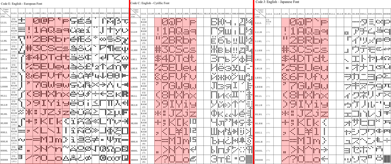

Tehát nem kifejezetten kínai karakterkészletere gondoltam, hanem pl. "B" betű helyett ">" jelenik meg, vagy valami ilyesmi?
Az is látszik, hogy a kivezetések helye hasonló, de sajnos mégsem csereszabatos a két NYÁK.
A hozzászólás módosítva: Jan 14, 2018
(#) Bakman válasza elektrorudi hozzászólására (») Jan 14, 2018 / 1
Ez normál, 2x16 karakteres kijelző. Ha a kijelző (pontosabban a program, ami vezérli) nem használ speciális karaktereket, kb. bármelyik jó helyette. ASCII 32 - ASCI 122 közötti karakterek egyeznek.
(#) nagym6 válasza elektrorudi hozzászólására (») Jan 14, 2018 / 1
Kivezetések általában számozva vannak, azok egyezzenek. Vagy 1-14 ig, és külön a háttérfény A=anód, K=katód betűvel, vagy 1-16 ig, akkor 15, 16 a háttérfény.
