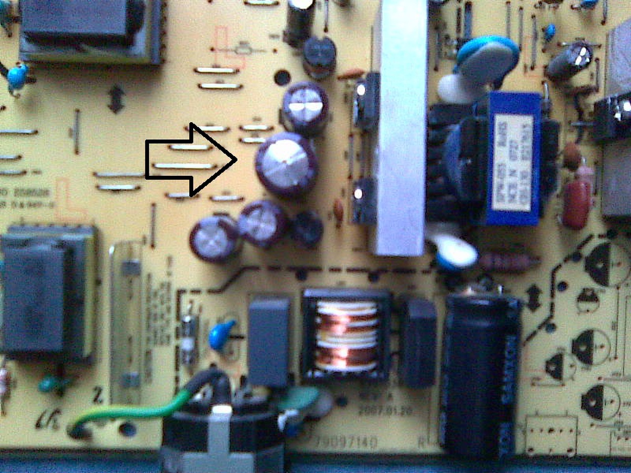

(#) rozsdas111 hozzászólása Dec 28, 2015 /
Samsung Syncmaster920NW típusú LCD monitorom a következőket produkálja.
Számítógép indításakor reggelente nem adott képet csak a gép sokadik ki-be kapcsolása után kelt életre. Akkor aztán szépen rendben tette a dolgát egész addig amíg ki nem lett kapcsolva a gép. Mivel a gép rendesen be bútolt amit jelzett is a kis sípjel, a monitorra terelődött a figyelem. Elkezdtem a monitort ki-be kapcsolni és minden bekapcsolásnál felvillant és képet adott de csak egy másodpercig. Sokadik próbálkozás után most üzemel, de gyanítom hogy a következő hosszabb kikapcsolt állapot után ismét jelentkezik a probléma. Ha van ötlet a probléma megoldásához akkor szívesen venném a segítségeteket! Azt is jó néven venném ha valaki eligazítana ,miként tudnék hozzáférni a belsejéhez, mert egyedül csak a tartóláb leszedése lehetséges csavarozással, más helyeken csak kis nyílást látok.
(#) bbalazs_ válasza rozsdas111 hozzászólására (») Dec 28, 2015 / 1
Amennyiben pl. a windows inditasakor is ez a tunet, hogy 1-1 masodpercre van kep, aztan elmegy, kulonosen, ha szoftverbol felbontast valtva is ugyanez, akkor hattervilagitasi hiba. Ez lehet oreg cso vagy az elektronikaban megnyult alkatresz.
Szetszedni kessel valo szetpattogtatassal lehet (egyesek telefonkartyara eskusznek) a muanyag haz vonala menten (ha eloszor csinalod, alulrol kezdd). Utana ujabb csavarok lesznek belul. A gombok altalaban csatlakozoval kapcsolodnak, azt erdemes mihamarabb lehuzni.
A belsejeben fogsz talalni egy nagyfeszultsegu reszt, ami a hattervilagitast is megoldja, ebbe megy a 230V csatija, innen jon ki a csovekhez 2-2 par vekony vezetek. Egy kulon panelon kisfesz reszt, ami a meghajtast intezi, ebbe megy a VGA csati is.
A nagyfesz reszben lesznek kondenzatorok (hengeres, nagyobb alkatreszek, oldaluk szines, feliratos, a tetejukon ezustszinuek es bevagasokat latsz rajta, altalaban Y alakut.)
Azt nezd meg, hogy ezek puposak-e. Ha igen, biztosan rosszak. Ha nem, akkor is erdemes elsokent cserelni oket. Ugynevezett Low-ERS tipust valassz. A rairt kapacitasnak kb. stimmelnie kell, a feszultseg lehet nagyobb, de kisebb nem.
(#) rozsdas111 válasza bbalazs_ hozzászólására (») Dec 28, 2015 /
Fejlemény: Hideg állapotban jelentkezik a hiba, ha hajszárítóval kissé melegítem a tápcsatlakozó környékét akkor könnyebben indul. Amúgy a kép minősége megfelelő.
Ez a melegítős trükk onnan jutott eszembe hogy egy CNC marógéppel is volt dolgom am szintén csak akkopr volt hajlandó elindulni ha hajszárítóval kissé bemelegítették a kondenzátorokat a hátulján.
Igazad lett. Rondán púpos az egyik kondi . 1000 mikrofarad 25V. Lehet hogy a többit is cserélem. Nem nagy tétel, és nem akarok még egyszer hozzányulni.
