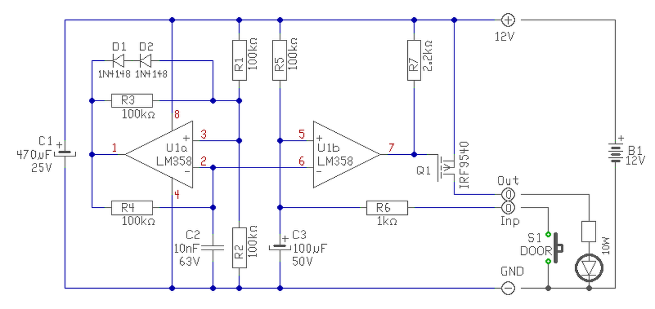

(#) gumibaba hozzászólása Márc 29, 2015 /
Szép napot mindenkinek!
Arra jutottam, hogy bár rengeteg kapcsolás lelhető fel a neten mégis szeretnék olyan egyszerű passzív elemekből készült elektronikát, amely a ledet lehalkítva kapcsolja ki. Azaz ha kinyitom az ajtót azonnal nagy fényerővel kapcsol fel viszont ha becsukom az ajtót szépen lefutó fényt kapok. Összesen 6 db szofita led izzót könnyen működtet. Egy sima kondi kevés mert a kondi töltése több mint a led felvétele így az utastérben pislogni fog egy zéner tagon agyalok, hogy a kondit a zenerrel sütöm ki és így teljes a kisülés. De nem tudtam eddig működőt összehozni. Teljesítmény összesen 10W biztos van.
(#) gumibaba válasza Frankye hozzászólására (») Márc 29, 2015 /
Szerintem egy záróérintkező is pont elég egy cr 2032 elemmel és 2-3 db leddel. a fékkarba építsd be a nyomógombot. Ha egy kicsit is húzol rajt, felvillanjon. Szerintem ez se rossz. A fiat puntonak ilyen a féklámpa kapcsolója.link a kapcsoló leírásáról.

(#) zolika60 válasza gumibaba hozzászólására (») Márc 29, 2015 /
LED fényerejét PWM-el tudod szabályozni. Nem olyan mint az izzó, hogy a feszültség csökkentés elég legyen egy elhalványuló világításhoz.

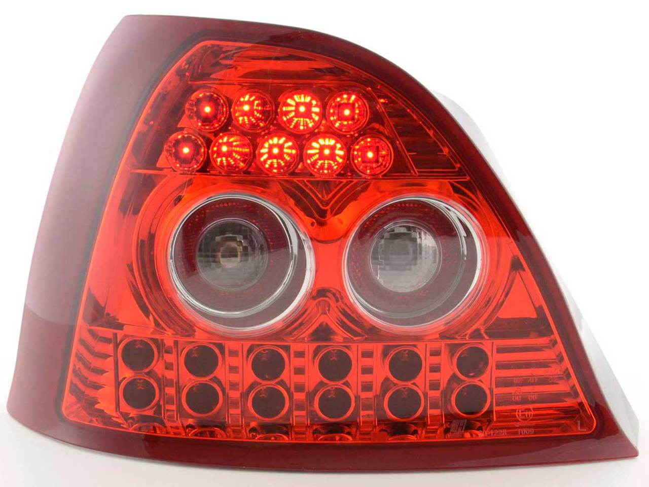

(#) balintpataki hozzászólása Ápr 11, 2015 / 1
Szeretnék segítséget kérni Tőletek. Van egy led hátsó lámpám az autóban. Csatoltam egy képet róla.
Viszont az vele a probléma, hogy a benne léevő kis fekete doboz elromlott. Megoldható-e, hogy a benne rejlő 9 db helyzetjelző ledet és a 12 db fék ledet valahogy működésre bírjam? Annyit tudok a lápáról hogy benne 4 lábú piros színű telux vagy super flux led van, melyeket kicserélnék új super flux ledekre Az új ledek tulajdonságai: Max. áram: 30mA, nyitó feszültség: 1.9 - 2.1V.
Sajnos nem vagyok jártas ebben a témában. Kell ehhez valami feszültség stabilizálást csinálni, vagy kössem őket sorba a megfelelő ellenállással (14,4V tápfeszültséggel kalkulálva)?
A választ köszönöm előre is!
(#) Petyaa hozzászólása Ápr 15, 2015 /
Gondolom a fekete dobozban lévő elektronika hermetikusan levolt/van zárva. Ha kicseréled a benne lévő ledeket, ellenállást erre mindeképpen figyelj oda. Szerintem nyugodtan szereld be a ledeket amiket kinéztél, de előtte próbáld ki hogyan világít mielőtt beleszereled, járó motor mellett. Igyekezz a ledeket helyileg úgy kicserélni, szög stb ahogyan az gyárilag is volt.
Ellenállások helyett ha van benne egy kis hely jobb lenne ezt használni:
áramgenerátor

(#) szudan hozzászólása Máj 12, 2015 /
Problémám a következő, ismerősöm vett egy új kocsit, és kicserélte az utastér világításnak az izzóit, szofita led izzókká. Problémája az hogy, a ledek nem alszanak el teljesen hanem halványan még világítanak.
Sajnos nem tudtam kiméregetni a feszültségeket de gondolom a vezérlő rajta hagy kb 4-5V-ot az izzókon kikapcsolt állapotba is. Ismerősömtől rákérdeztem és elmondta hogy nincs halványulás, csak ajtó becsukása után pár másodpercig még világít a lámpa azután egyből elalszik.
Tehát egy nagyon egyszerű kapcsolásra lenne szükségem, hogy ha a ledek megkapják a 12Vot akkor világítanak ha pedig lecsökken a feszültség 6V-ra akkor kialszanak.
5 db ledes izzóról beszélünk, sztem összesen max 6-7Watt-ot ehetnek.
A hozzászólás módosítva: Máj 12, 2015
(#) atiotezer válasza szudan hozzászólására (») Máj 12, 2015 /
Párhuzamosan kell a LED-el egy 4.7K/0.5W-os ellenállás.
(#) szudan válasza atiotezer hozzászólására (») Máj 12, 2015 /
Elsőre nekem is egy ellenállás jutott eszembe. de a 4.7K nak nem túl kicsi a fogyasztása?Nem világít továbbra is majd a lámpa? Az nem lenne jobb ha FET-ről hajtanám a ledeket?
