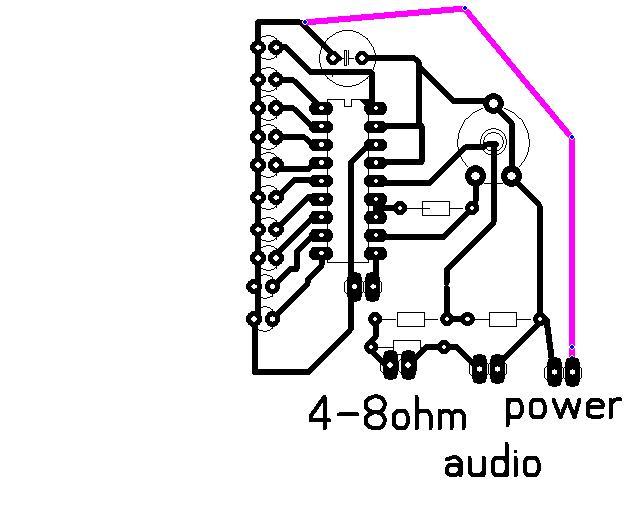

(#) KeserűCukor válasza vicsys hozzászólására (») Ápr 25, 2006 /
Megterveztem, bár még elég tré
A trimmert beiktattam... 10Kohmos nem jo? /az van itthon/
Csináltam váltót a 4-8 omhoz...
6ohmhoz mekkora ellenállás kellene?
AMugy a trimmert ha növelem az ellenállást, akkor tobbet is ki tud jelezni, mint100W, ha csokkentem, akkor kevesebbet?
Az a vezeték kell a 2 lába közé? szerintem felesleges...
Kérlek nézzétek át nem hibáztam-e
Ez még nincs tükrözve...
Nézzétek meg nem tükröztem-e össze vissza

(#) KeserűCukor válasza KeserűCukor hozzászólására (») Ápr 26, 2006 /
6oHMNÁL R1 MENNYI?
THX
Illetve 2 ohmnál?
Ha trimmert tennék be?
Mikor növelem az ellenállást, akkor több megy az ic felé?
A hangszóróra nem kevesebb fog jutni így?

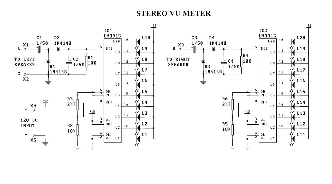

(#) KeserűCukor válasza szabi83 hozzászólására (») Ápr 26, 2006 /
Jah, uj tervem van
Audio Power Meter /adatlapban megtalálható/
Ez a hangszóró elé megy...
R2 helyén trimmer lesz...
Ha növelem r2 értékét, akkor a ledoszlop lejjeb vagy feljebb megy? /méréshatár nő vagy csökken/
THX
(#) _JANI_ válasza KeserűCukor hozzászólására (») Ápr 27, 2006 /
A jobb szemléltetés miatt:
[pic]http://img.tar.hu/hegedujanos/size2/21489981.jpg[/pic]
Az R1 - R2 alkatrészek egy feszűltségosztót képeznek és így lecsökkentik a hangszórótol érkező jelszintet. Ha az alsó (R2) ellenállást egy potira cseréled ki akkor a fixen leosztott jelszintet tovább tudod csökkenteni! Ebben az esetben a (és még sok helyen) a potenciométert úgy kell értelmezni, mint szabadom állítható "feszültségosztó".
Tehát átgondolva a dolgot, ha a jelszinete csökkented akkor a kivezérlési tartományod is lefog csökkenni!

LM3915 az Logaritmikus!!!
a tesója az LM3914 a lineáris
