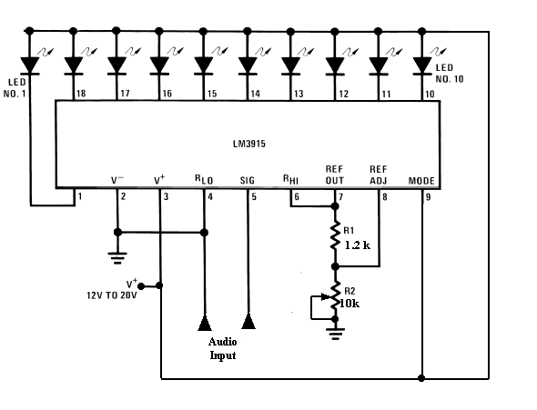

Azért fussátok át léccci
Kreáted bí bagi
Mondjuk ezt a nyákrajzot én kreáltam...
Azért nem is működik
Jah egy vallomás:
Egyszer ugye nem működött, azt hittem, hogy rosszul van az ic...
Hát megfordítottam, erre elkezdett világítani az összes led, mindegyik más fénnyerőel, és az ic közepe melegedett...
Nos mindegy mert még van egy szűz példány itthon, szal azzal sem ment...
Ez elméletileg nem lehet hiba, de a ledek akkor legalább jók...
Ja és mindez csöppnyi 18V-os táp mellett
De mondom az újjal sem ment, pedig annak még nem volt ilyen kalandja

(#) petike válasza KeserűCukor hozzászólására (») Ápr 17, 2006 / 1
Helló
Nem tükrözted a rajzot, így most a fólia oldalról kellene beültetni az IC-t.

(#) KeserűCukor válasza KeserűCukor hozzászólására (») Ápr 17, 2006 /
Azért világított, amikor fordítva tettem be?
Az nem lehet...
Nézdd mega 15. hozzászólás 1. csatolt pdf-ét.
A bal oldal azonos, a jobb oldalon az alsó 4 is /GND és +/
akkor az is fordítva van?
Nem értem....
Az IC-k közül elméletileg csak max 1-et cseszhettem L.
(#) eSDi válasza KeserűCukor hozzászólására (») Ápr 17, 2006 /
Hát igen, sajnos ez kő keményen fordítva van.
Azt a rajzot is tükrözni kell.

(#) KeserűCukor válasza eSDi hozzászólására (») Ápr 17, 2006 /
így?
De ezt most nem értem...
Az adatlapon az volt, hogy Top view, az felülnézet nem?
Mit szúrtam el???
Én hülye, pedig figyeltem...
/mondjuk inkább az esztétikus elrendezésre /
IC-t vajon sikerült megölni???
így már jó lesz.
Igen az fellülnézet, tehát a beültetés felől kell nézni.
Lehet véletlen kétszer fordítottad meg a rajzot.

(#) KeserűCukor válasza szabi83 hozzászólására (») Ápr 23, 2006 /
Hi
Ez a kapcsi erősítő elé v után megy?
Az a két nyákrajz miért különböző?
Beültetési rajzod nincs?
THX

(#) szabi83 válasza KeserűCukor hozzászólására (») Ápr 24, 2006 /
erősítő elé, beültetési rajzom nincs, berakod az ic-t és a lábakon kiindulsz, meiken mivan, sztem menni fog! oda figyelsz aztán no problém! :yes:
megépített ver..
(#) KeserűCukor válasza szabi83 hozzászólására (») Ápr 24, 2006 /
de miért különbözik a 2?
Talán azért, hogy a ledsor ne ugyanazon az oldalon legyen?
THX
haver azért csinálta így, hogy beférjen az 5.25-s helyre. sztem a nyák oldal lesz egymással szemben, így mind 2-ő oldal állítható, sztem azért ilyen.
(#) KeserűCukor válasza szabi83 hozzászólására (») Ápr 25, 2006 /
a kapcsikon már sikerült kiigazodnom...
Egyik le a másik fel növekszik...
De erre nem kellene valami poti vagy valami beállító?
(#) szabi83 válasza KeserűCukor hozzászólására (») Ápr 25, 2006 /
a pdf-ben a van a képlet ami alapján kell számolni a r3, r2 ill r5 és r6 -t.
