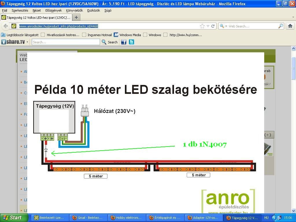

(#) vladcepes válasza laszlokunstar hozzászólására (») Ápr 18, 2012 /
Köszönöm a választ és a számításokat. Én egy ilyen adaptert veszek (gondolom jó hozzá) Bővebben: Link mert ha minden igaz akkor kb 6A lesz a 200 egységen igaz akkor 30mA el számoltunk. (jól számoltunk)? Ha egy ilyen 12V 7A adaptert akarom lecsökkenteni 11.,2V-ra hogy a ledek megmaradjanak ahogyan mondtad akkor ahogy számoltad elég 1db 1N4007 dióda ugye? A képen jól rajzoltam a bekötést?
Az akkumulátoros változatnál akkor ott berakok 4 db 1N4007 -et. És akkor ez így mindkét változatnál oké?
A linkelt képet amit beraktam példaként tettem,ott ahonnan ezt leszedtem ott azt írták hogy pont azért kell 5M -enként mindkét oldalról rákötni,hogy mindegyik egyenletesen világítson.Van egy 5 Méteres próba darabom amin 82 ohmos ellenállások vannak és a többire is ez van megvásárolva,mert ugye 30mA el számoltam és ez csak egyik oldalról kapott 12V-ot. (utána találtam azt a rajzot amit belinkeltem). Két felé kell osszam a kábeleket mert kb középről indul a csatlakozás és két irányba. És így jó lesz ahogy most csináltam a képen vagy így sem jó? ( a zöld csíkok a diódákat jelzik).Köszöntem a válaszokat.
(#) laszlokunstar válasza vladcepes hozzászólására (») Ápr 18, 2012 /
Lehet akár úgy is jó.
Én lehet, hogy a feszültség csökkentését közvetlenül a tápnál oldanám meg egy 10A-es diódával, vagy ott osztanám ágakra és a 2 ágra 1-1 db 6A-es diódát tenni.

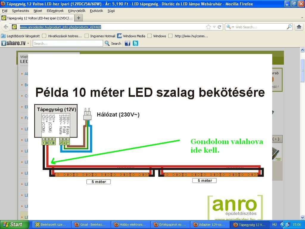

(#) vladcepes hozzászólása Ápr 18, 2012 /
Vagyis így akartam csak megcsináltam a képet hogy jobban látszódjon. Gondolom így nem lehet bekötni diódát egyiket a másikkal szembe. (vagy marhaságot írtam?)

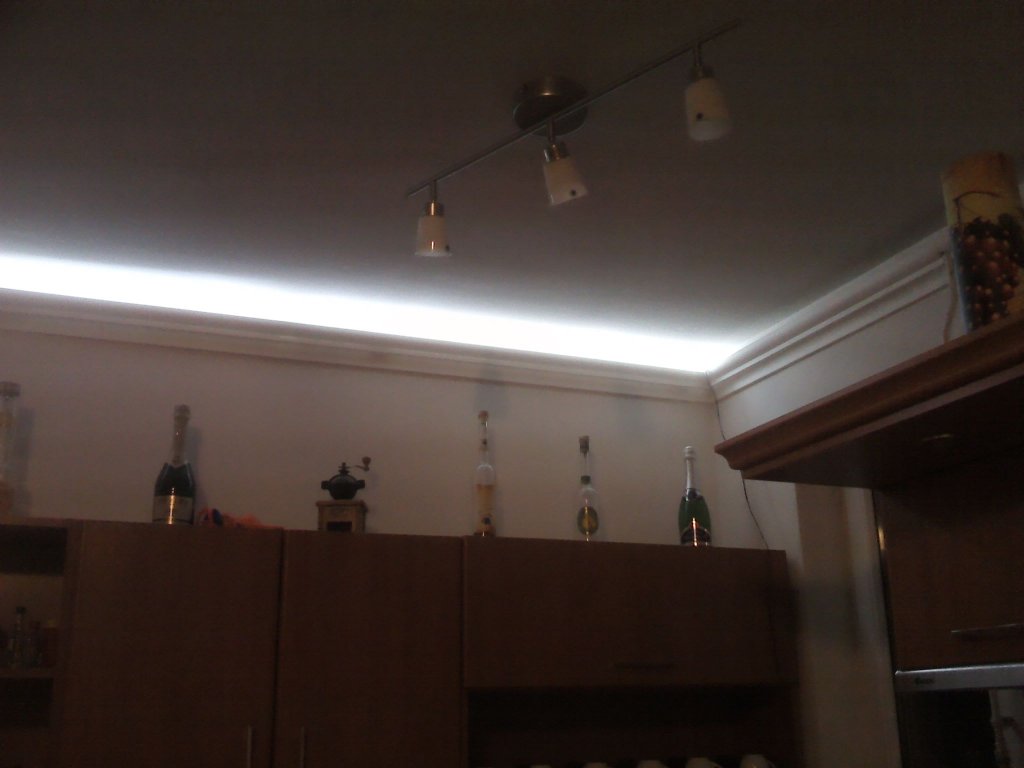

Okés akkor otthon megmérem és megírom. Lehet hogy összevissza irkáltam és nem fogalmaztam meg rendesen. Tehát 1M-re számoltam 30db-ot de a nyák mivel 30cm(és ebből vágtam 30cm X 0,9mm)-eseket összetoldottam. Az adott távolság az 19M tehát úgy számoltam hogy az 570 db led. A teljes kész darab az 5M ami már össze is van toldva amiről raktam fel képet hogy világít is. Aztán van még kb 5M beforrasztva de még nincsenek 30cm-enként összedugva. És ahogy írtam 82 ohmos ellenállások vannak beforrasztva és a többihez is megvásárolva.(tehát ezzel kéne folytatnom). Most nem akarlak megint megkeverni de mikor nekifogtam az egésznek 1,5 cm-ként tettem a ledeket aztán rájöttem hogy ez így egy kicsit húzós lett volna és abbahagytam,na ez az a 20 egységes,(ezt akarom apámnak adni a nyaralóba) és erre is raktam fel kérdést hogy aksiról hogyan lehetne üzemeltetni gondolom itt kavartam be az egésszel a dolgot(de hogy ezt a 20 egységeset lezárjam-akkor jó az úgy hogy berakok 4 db 1N4007 -et sorba kötve a pozitív szálra? Üdv.
