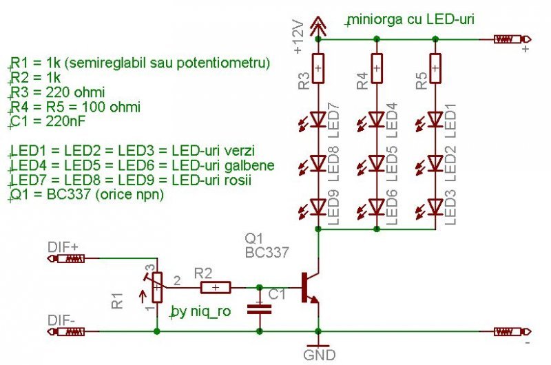

sziasztok van egy irf 540-es mosfetem meg tudnátok rajzolni hogy hogy kössem a jack kimenetet a ledet meg a trimmert rá hogy a zenére villogjon?
hát külön tápról szeretném megoldani...
Hello.

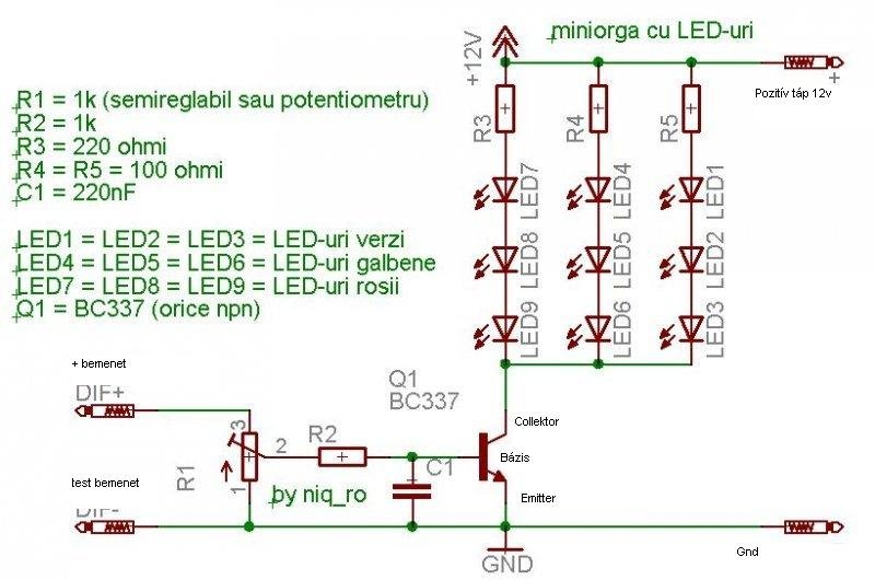

Itt egy egyszerű kapcsolás. Az R1-es potméterrel tudod szabályozni a bemeneti jelszintet.
köszi ez talán jó lesz...
Nekem is valami ilyesmi kéne be tudod rajzolni hogy hogy kössem a fetet?
Tessék.
Ha nagy teljesítményű a végfokotok, akkor az 1k-ohmos poti helyett tehettek be nagyobbat, vagy a fejhallgató kimenetre is köthetitek.

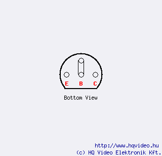

Köszi de a fetnek hogyy vannak a kivezetései ?
A képen látható módon.
S az adatlap és a kapcsolási raj alapján én így kötném be az IRF540-et, hogy zenére villogjon. Lásd mellék. De a MOSFET-nek nagyobb feszültség kell mint a bipoláris tranzisztornak. Így valószínűleg nagyobb jelszint kell majd. ( A kapcsolás nincs tesztelve. )
Ja bocsi most látom, hogy te egy másik fetről érdeklődtél.
Amit én berajzoltam az a BC337-es tranzisztornak a lábkivezetései. Jani rajza szerint kösd be, úgy valószínűleg működni fog.
Jó Köszi már rájöttem azóta

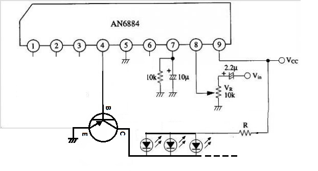

A mellékelt kapcsolásba (AN6884) szeretnék egy kis módosítást végrehajtani, ami az lenne, hogy az egyik led helyére egy tranzisztort,FET-et kötnék, és az kapcsolgatna több ledet, ezt hogyan tudnám meg oldani egyszerűen. Mert én elakadtam ott hogy az AN.. a ledek 'negatív lábát vezérli'. Remélem értehtő
Hát PNP tranzisztort teszel (vagy P-fetet használsz) a ledeket meg a negatív táphoz teszed.
Néni gond esetleg az áramgenerátoros kimenettel lehet.
Így gondol-od/játok ?
De így a ledek is ugyan azt a tápot kapják majd mind az AN... ez elég lesz 10 db lednek? Hogyha rossz így akkor javítsatok ki légy szíves.
Két kérdésem lenne. 1) Az alábbi kapcsolás működőképes lehet-e egy autóban, ha a jel +- -ra a mélyláda kábelét kötöm. Magyarán a mély ütemére fog villogni? Ha nem akkor hogy lehetne elérni? 2) ha nem egy hanem mondjuk sok (20-30 db) ledet szeretnék hasonló képen hajtani akkor hogy kéne átalakítani a kapcsolást? Előre is köszönöm. Bakos
Köszönöm holnap kipróbálom!
