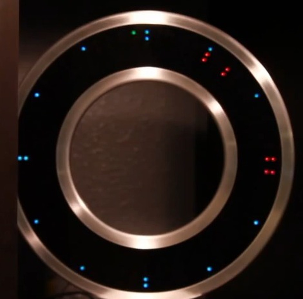

(#) Primary hozzászólása Ápr 7, 2015 /
Két részre gondoltam: A kör alakú mutatókat helyettesítő lesz, és egy sima mátrix középen. A sima mátrixnál tök jó lesz a MAX7219, a mutatóshoz meg jó lenne egyenként állítani a fényerőt.
RAM biztos, hogy elég. Azon a 120 leden kellene produkálni kétféle fényerőt, plusz egy kikapcsolt állapotot. A fényerő szabályozás miatt kell a 16 szintű fényerő. Azt kell kiválasztani, hogy a kimenetre a kisebb vagy a nagyobb kitöltési tényező érvényes-e, vagy kikapcsolt állapotba kell-e lennie.
(#) Primary válasza proba hozzászólására (») Ápr 7, 2015 /
Úgy nézne ki a dolog, hogy van két koncentrikus led kör. 60-60 led. Világítanak egy alapfényerővel. A percnél mindkét sorból világít a megfelelő, az óránál csak a belső körben, a másodpercnél pedig vakancia menne körbe. Amikor fényerőt állítok, akkor alacsony és magas fényerőnél is meg kellene maradnia fényesség különbségnek.

Egyébként én is gondolkodtam már pont egy hasonló óra építésén. Szerintem a középső LED-mátrixnak nincs semmi értelme. Arra kellene összpontosítani, hogy egy mutatós órát hozzunk létre LED-ek segítségével. A középső kijelző csak elvenné a figyelmet. Szerintem csak pontokkal nem lehet egyértelműen kijelezni, hogy hány óra is van jelenleg. Megnéztem több videót, és nem tudtam egyszer sem leolvasni az időt, de még közelítőleg sem. Viszont ha ránézek egy normál órára, egyből látszik, mennyi az idő. Pl. itt: Bővebben: Link Hány óra lehet? Értelmetlen próbálkozás szerintem. Ha lesz középen egy másik kijelző, akkor viszont a szélső körnek nincs értelme... Tehát a 60 LED jogos, de lehet nem elég! Vagy ez a három körös megoldás: Bővebben: Link. Állítsd meg a videót, és a kimerevedett kép alapján próbáld kitalálni, mennyi az idő. Ha éjjel felébredsz, akkor is tudnod kell, mennyi az idő. Ha tényleg csak a másodperceket mutatná a 60 LED, azt én pazarlásnak érezném. 60 LED-et külön-külön vezérelni, úgy, hogy jelentősége minimális. Át kell gondolni ezt a projektet rendesen. Én is szeretnék egy használható órát építeni, remélem kitalálunk valamit.
(#) sooty válasza Kovidivi hozzászólására (») Ápr 8, 2015 /
Szerintem 3-4 db. mátrix elegendő a feladathoz. Ha csak kerek ledpöttyökben gondolkozunk akkor nem könnyű leolvasni. A kismutatót és a nagymutatót ki lehetne maszkolni és megfelelő diffúzor alkalmazásával elérhető, hogy vonalak ábrázolják a mutatókat (Mert a formaledek igen drágák). Az én órámban most 2 max7219 dolgozik, ha a mutatókat is az vinné kellene még kettő úgy, hogy a nagymutató dupla hosszú lenne, az alját és a tetejét a két max közösen hajtaná meg. (Mondjuk 180 led meghajtása nem egy nagy durranás itt ebben a topic-ban )
(#) Primary válasza Kovidivi hozzászólására (») Ápr 8, 2015 /
Középen nem az időt szeretném kijelezni, hanem a dátumot és a hőmérsékletet. Én úgy gondoltam, hogy mondjuk 6 órakor világít a 0. led mindkét körben, illetve a belső körben a 30. Ezen felül halványan világítana minden 5. a külső körön, minden 15. a a belső körön. Majd lerajzolom.
