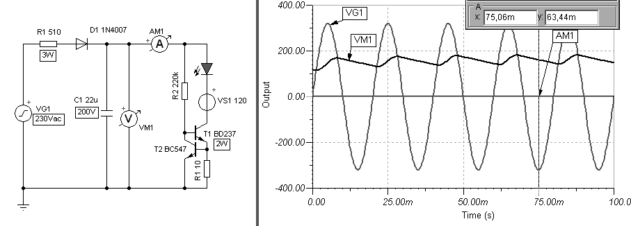

(#) crazybob válasza proli007 hozzászólására (») Ápr 21, 2013 /
Abban az esetben, ha elérem a ledekkel 150-200V-ot, van valami alternatíva a kondin kívül? Mert oda már nagyon nagy kondi kell és a hely véges. Jobb, hogy ha az egyenirányítás után ellenállást használnék?
(#) nedudgi válasza crazybob hozzászólására (») Ápr 21, 2013 /
Ha véges a hely, akkor más megoldás nincs. Ha mást teszel be, a keletkező hő fogja fűteni az elektronikát.
(#) crazybob válasza nedudgi hozzászólására (») Ápr 21, 2013 /
szerinted elég 1 ellenállás / sor vagy inkább több ellenálláson érdemesebb elosztani a hőt?
itt 3*40 ledről lenne szó azaz 120V és 60mA és a 2 µF-os kondi már nem igen fér be, de főleg nem a 200V-os elkó ami 470 µF-os
(#) proli007 válasza crazybob hozzászólására (») Ápr 21, 2013 /
Hello! Valami ilyen megoldás nem szimpatikus? Számításaim szerint kb. 5W hő keletkezik. 2W a tranyón, 3W az ellenálláson. Elkóból 22µF-os kell.. üdv!
