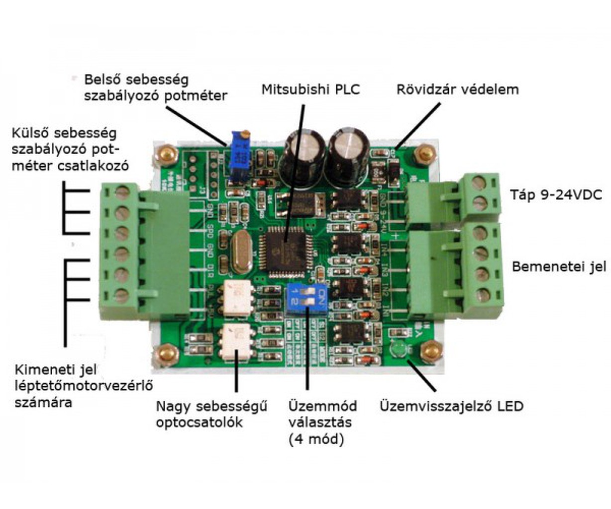

Sok mindent félreértek még, talán ez sokáig így lesz. Teszek fel pár képet hogy mit vettem volna de lebeszéltek.
Adott volt egy 2.1Nm-es motor a hozzá való motorvezérlő és egy sebességszabályzó. Ami nem volt nekem elég részletes. A kérdésem az volt az eladóhoz hogy a PUL ágra ráadhatok-e 555-össel egy négyszögjelet ami én szabályzok. erre a válasza az volt hogy nem fog menni mert a PULL vezérlőjel első felfutó éle nem egyenes hanem trapéz alakú. Mert ez építi fel a mágneses teret. Ez egy jó hírű bolt Újpesten. Biztos én nem értem, mert nem kérdeznék annyit. De a kérdés még mindig az hogy lehet vagy nem, és ha lehet akkor hogyan? Illetve még azt kérdeztem az eladótól hogy ha megveszem a sebesség szabályzót és miután elindítottam vele a motort átkapcsolhatom-e az én 555-ös szabályzómra. azt mondta hogy talán működhet. Nyilván így bizonytalanra nem mertem bevásárolni. Az általad említett sebesség profil azt takarja hogy lassan kéne emelni és csökkenteni a sebességet és nem egyből a kívánt sebességen indítani?

Valószínűnek tartom, hogy a "PLC"-t is szerették volna eladni neked.

Nekem ez az egész egy Tárgyasztal forgatásához kéne ami 30 ford/perc-el kell hogy forogjon, +- 10% állítási lehetőséggel. 10x es áttétel és 4 kilós a tárgyasztal. A motornak kb 300 al kell pörögjön. Mivel szerszámgép lenne változó a terhelés, a fordulatszámnak állandónak kéne hogy legyen. Ezért gondoltam a léptető motorra mert erős és nagyon pontos.
Felgyorsítani és lassítani lehetne kézzel is nem feltétlenül kell ezt automatizálnom. A motor vezérlő áramkör nem tudja ezt elvégezni alapból?
A PLC-t amit eladtak volna 25ezer és még a programit is meg kellett volna íratnom. Együtt 70e lenne. Kicsit sokallom arra hogy elindítsam sebességet állítsak és leállítsam a motort.

(#) Massawa válasza Linegekko hozzászólására (») Nov 12, 2016 / 1
A korábban berakott modulhoz (2A-ig) elég egy 5 V-s 555-s impulzusgenerátor ( csak a frekit kell változtatni néhány Hertztöl kb 500-ig. )
Ha a motor nagyobb áramot igényel, akkor ugyanolyan modulbol van nagyobb is, vagy veszel egy L298 meg egy L293-s meghajtot. ( de ez is már volt itt kapcs. rajzzal együtt).
Az ilyen alkalmazásra nem a legjobb a léptetömotor, mert azt ha váratlanul leterheled ( szerszámgépnél elöfordul). Akkor megáll vagy szaggat. Ilyen alkalmazásra sokkal jobb az erös DC motor visszacsatolással ( optikai sztroboszkop). Azok a terhelést kitünöen birják egyszerü vezérelni. Oda joval nagyobb áttétel kell igy nagyon erös lesz. Szoval gondold át mit akarsz.
Pl használhatsz akku nélküli furogépeket ( akár ingyen is kapsz mert már annyi kinyirt akkus gép hentereg szerteszét) - abban ott az áttétel mintegy 600 ford/perc, vagy csavarhuzokat kb 200 ford/perc és pofon egyszerü PWM elektronikát. Ha okvetlenül fontos a sebesség tartása, akkor egy visszacsatolással azt is meg lehet oldani ( ha még nincs a furogépben).

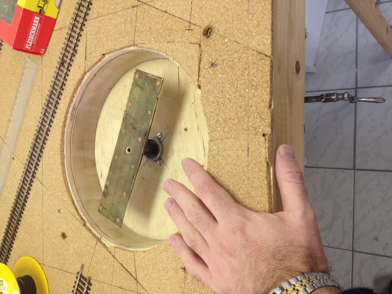

(#) atter82 válasza Pali79 hozzászólására (») Nov 24, 2016 /
Szia,
Itt találsz egy-két képet, hogy jobban el tudd képzelni a helyszínt.
A korong átmérője, ill. a híd hossza 24 cm, a központi tengely a terepasztal szélétől 19 cm, és az oldalléc 8 cm-es,
A motort majd direktbe a híd központi tengelyére kívánom felszerelni.
A kezelőgombok a digit kijelzővel pedig az oldallécre kéne kerüljenek,
Ezek gondolom a vezetékezés/ vezeték hosszok szempontjából azért kívánatos infók,
Köszi előre is,
Attila

(#) atter82 válasza atter82 hozzászólására (») Nov 30, 2016 /
Szia Pali79,
Itt találsz két képet a svájci motorról, ha ez segíthet...
Attila
