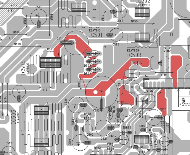

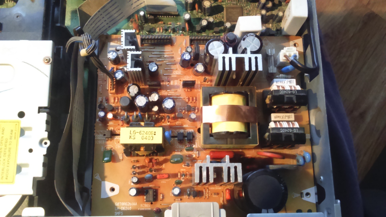

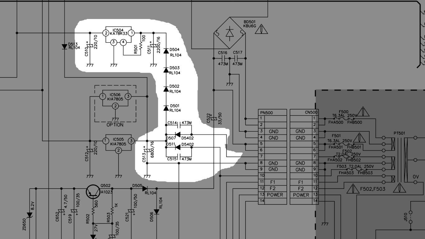

(#) Mzolee hozzászólása Dec 14, 2018 /
LG LH-D6230 házimozi erősítőben sikeres végfok IC csere után még felnyitott állapotban a tesztelés alatt észrevettem, hogy a kapcs. rajzon látható KA78R33 tip 3,3V os IC bordája, 10 perc után kb. 85-90 C fokos. Az IC előtti 4 diódából (csak 3 hely van a panelon) átkötésekkel van csak helyettesítve gyárilag. A bemenetére kb. 10V DC jut. A mellette lévő, de az 5V-os stabkockához tartozó C513 (6800u) is langyos kicsit. Ugyanakkor a készülék tökéletesen üzemel.
Kérdés: kutakodjak, vagy összerak >> mehet a gazdájának?
(#) deebo válasza Mzolee hozzászólására (») Dec 14, 2018 /
Gyári cuccokban mondhatni normális, hogy a feszstabok alatt barnára pirul a nyák.
