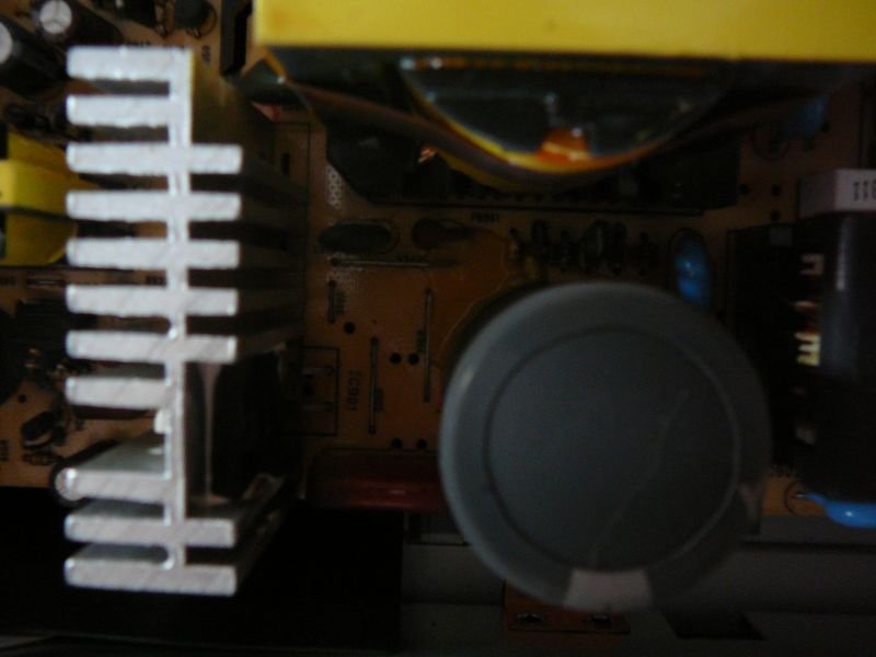

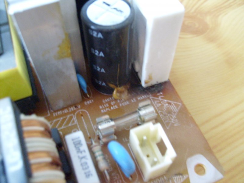

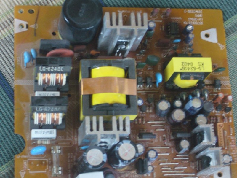

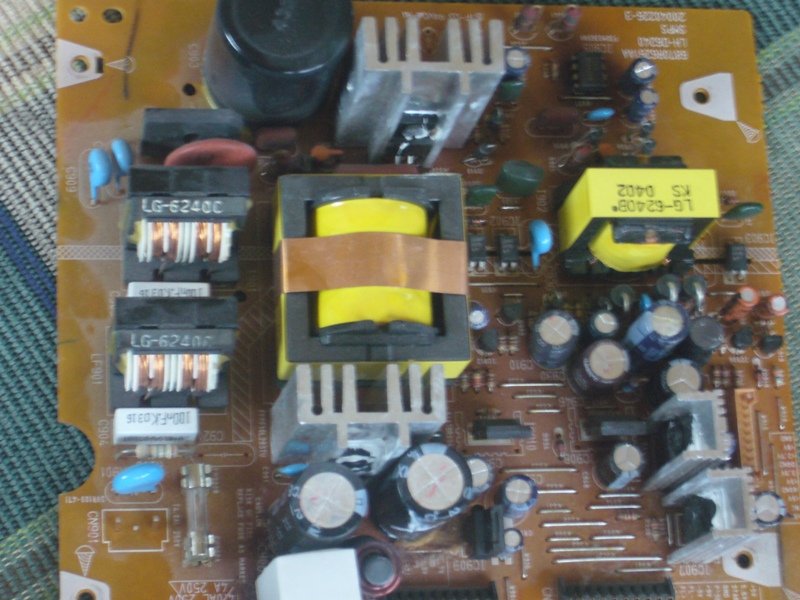

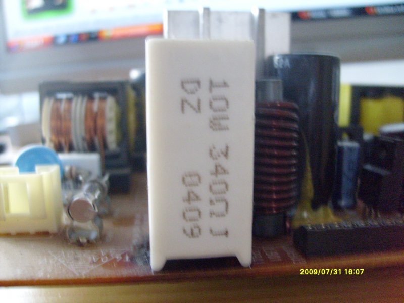

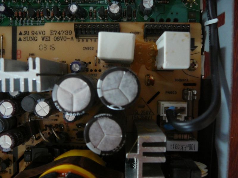

Helló Mindenkinek. Úgy kezdeném a gondomat, hogy nem értek a dolgokhoz, ezért lesz benne izé, meg bigyó, és talán vacak is.
Típus: Lg LH-D6240

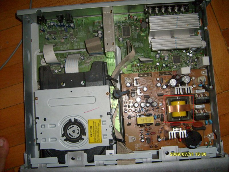

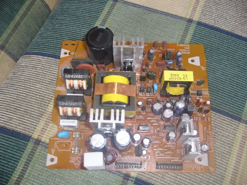

Felraktam 3 képet, amin szerintem a hibás bigyó látszik, az a fehér téglatest, amire a következő van firkálva: 10w 340 ohm j alatta lévő sor: DZ 0409. Alatta fekete folt látható, olyan mintha kicsit megsült volna a dolog, de nem tudom, minél tovább nézegetem annál inkább úgy néz ki mintha gyári fekete folt lenne... Persze tünet is jár a betegség mellé, mikor be akarom kapcsolni, valami kattan egészen halkan, és nem történik semmi. Azt leszámítva hogy az eredetileg piros Standby led narancs sárga lesz egy pillanatra aztán újra piros. Amit a 3. képen piros keretbe helyeztem, abból jön a halk kattanás, azt hiszem, vagy nagyon közel ahoz a sárga izéhez. Szóval, ha bárkinek van bármilyen ötlete, vagy gondolata kérem ossza meg itt. Előre is köszönöm! Üdv Cseman Attila
(#) magitor hozzászólása Júl 31, 2009 /
Ami kattan az egy transzformátor, a Fehér izé meg egy 340 ohmos ellenállás 10w teljesítményhatárral. Ezek igen nagynak számítanak, ezért melegednek. Valószínüleg jobban jársz ha szervízbe elviszed, és kérsz rá javítási árajánlatot!
(#) CsemanAttila hozzászólása Júl 31, 2009 /
Valamelyik a kettő közül okozhatja a hibát? Az ellenállásra rámértem, nincs megszakadva, a transzformátor egyik lábán sem jött keresztül áram.

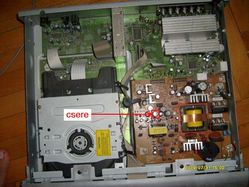

(#) kobold válasza CsemanAttila hozzászólására (») Júl 31, 2009 / 4

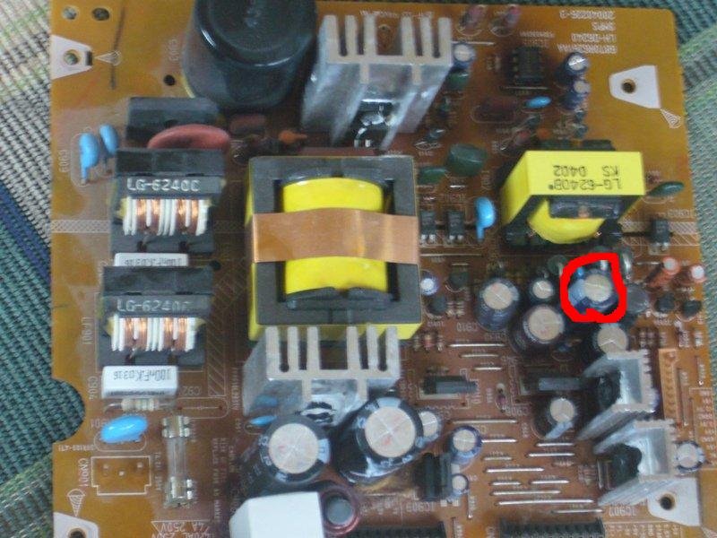

Pont most javítottam hasonlót, hibajel ugyanaz, talán bejön nálad is: a képen bekereteztem egy kondenzátort, ez a táp 5 V-os kimenetének puffere, nálam 1000 µF / 10 V értékű volt. A képen mintha púpos lenne a teteje, ha a valóságban is az, cseréld ki, polaritásra ügyelj (panelon fekete sávozás, kondenzátoron lefelé futó nyilak jelzik a negatív pólust, a két jelzés persze egybeesik). Ha tényleg ez a baja, célszerű 105 °C-os hőtűrésűt tenni a helyére (low ESR még jobb lenne, de a gyári sem az volt), illetve a feszültségtűrés 10 V alatti ne legyen, fölötte bármi.
Biztosíték ugye nem égett ki? Kitudod mérni hogy a trafó szakadásmentes-e?
(#) CsemanAttila válasza kobold hozzászólására (») Júl 31, 2009 /
Púpos akár egy arab teve :yes: Szóval van rá esély, hogy az egésznek ennyi lenne a baja?
(#) CsemanAttila válasza magitor hozzászólására (») Júl 31, 2009 /
Nem, annak nincs baja! Trafó=Transzformátor? Mert annak egyik lába sem sípolt, szóval nem ment át áram.
(#) patexati válasza CsemanAttila hozzászólására (») Júl 31, 2009 /
Cseréld csak ki azt a kondit! Nem biztos,hogy pupos lesz ha rossz! Ha kiszárad akkor nem lesz púpos!
Ha púpos, garantáltan baja van, ha pedig szerencsés vagy, csupán ennyi az egész probléma oka (ha villogott a standby, akkor indulgatott volna a táp, csak a pufferkondi hibás működése aktiválta a védelmet, és le is állt).
Idő, pénz és munkakedv függvényében akár a táppanel többi elkóját is kicserélheted, nem nagy kiadás, de az említett kiszáradás sajnos jellemző ezekre, és ennek nyoma szabad szemmel eleinte nem is látszik.
Nálam a gazda ebbe már nem egyezett bele - lehet, tíz évig is működni fog neki, de lehet, hogy csak egyig).
Köszi szépen, tiéd a pont. De én inkább nem babrálom, mert nem értek hozzá. Még egyszer köszönöm. (ha csere után sem működik vissza térek )
(#) CsemanAttila hozzászólása Aug 4, 2009 /
A kondi cserélése után megszűnt minden gond. Köszönöm mindenkinek aki segített.

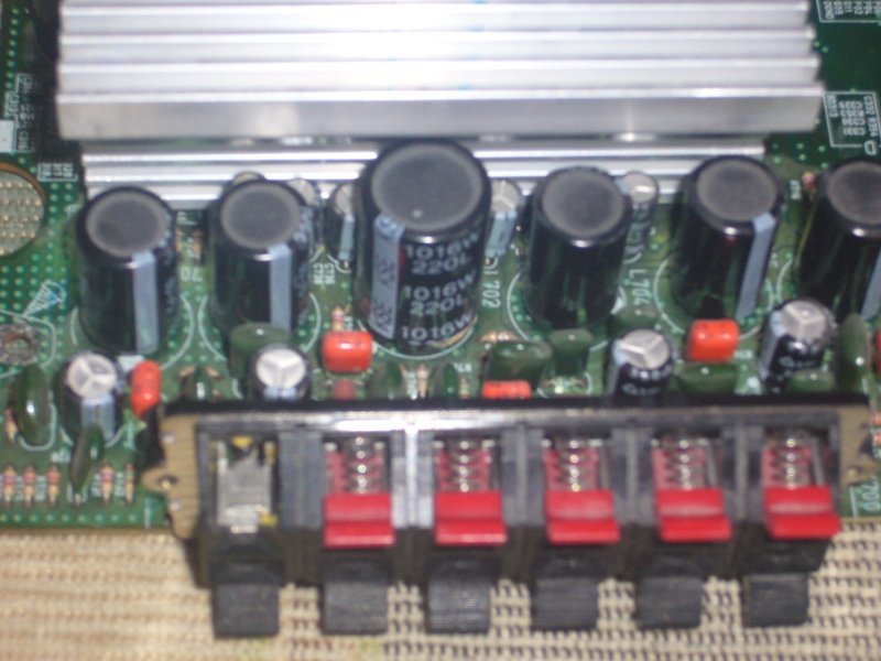

Nekem olyan gondom lenne,egy ilyen házimozim van minden jól működik rajta csak a mélynyomó nem szól sajnos.
Tudna valaki valami tanácsot adni,hogy mi lehet a gondja előre is kösz.

(#) banyaiakos válasza capton hozzászólására (») Ápr 6, 2010 /
Hát így elég nehéz lesz segíteni... semmit nem írtál le.
Milyen körülmények között hallgatott el? Hajtottad és csönd? Vagy egyik reggel már nem szólt? Az a minimum ilyenkor, hogy szétszeded és ha szerencséd van akkor látszik,hogy mi szállt el. Ha nem akkor mérsz. Követed a jel útját. Egy fénykép is sokat segítene.

Sajnos nem tudom hogy történt a dolog egy rokonomé volt ö nem használta gondoltam nekem még jó lesz valamire
(#) capton hozzászólása Ápr 6, 2010 /

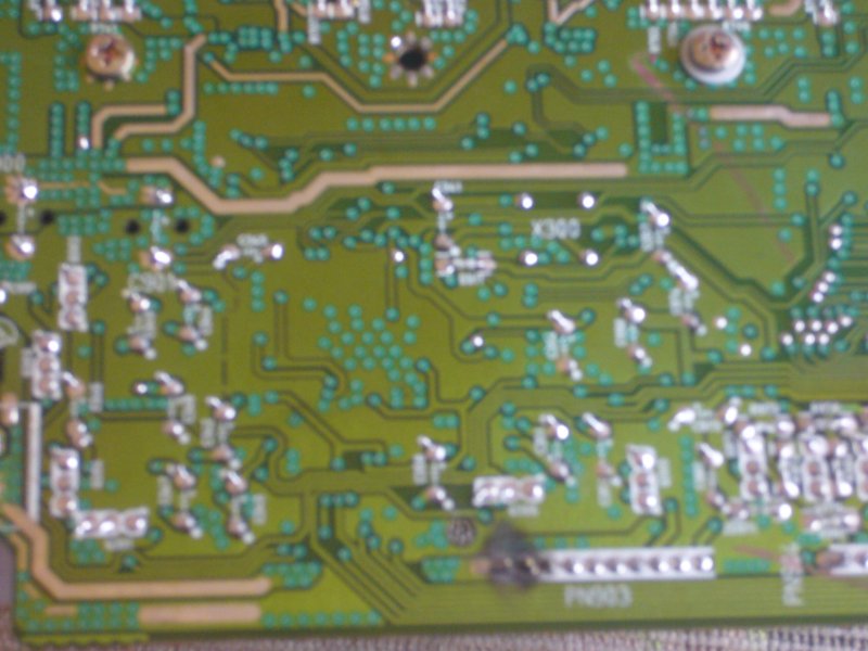

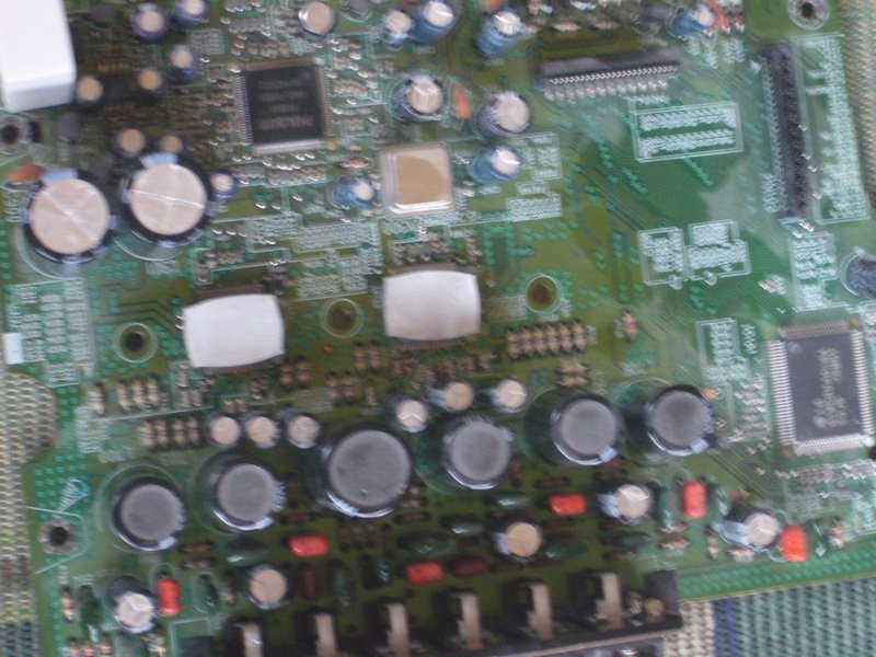

Hát ennyi kép van róla nem tudom segít-e
(#) maxoncom válasza capton hozzászólására (») Ápr 6, 2010 / 1
Szia! Optikai kábellel van összekötve ?
(#) kadarist válasza capton hozzászólására (») Ápr 6, 2010 / 1
Hopp, egy púpos kondi....
(#) krissz555 válasza capton hozzászólására (») Ápr 6, 2010 / 2
Az elős képen 2 forpont elég fekte! Azt nézd meg alkatrész felöli oldalról, hogy mi is az!?

(#) kadarist válasza capton hozzászólására (») Ápr 8, 2010 / 1
Azért nézd meg a füstös forrpontokat is. Az egyik képeden látszik.
