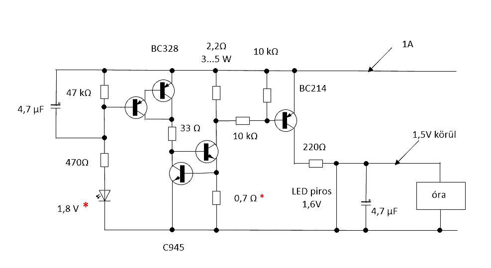

(#) Epu2 hozzászólása Márc 2, 2021 /
A bontott cellák válogatásához egy délután összeszórtam egy cellaválogatót. Lomokból és ék egyszerűre. Az órát 300 Ft-ért vettem. Addig megy, ameddig le nem merül a cella a beállított feszültségig, a beállított áram által. Majdnem 1 A a kisütő áram. Nincs nagy jelentősége. Egy hátránya van, hogy nem illik elfelejteni az óra állásokat mert a két idő különbsége a hasznos adat. Párosításhoz, nagyon megteszi. 1...1,5 h körüli még jó valamire. Az egy amper alatti csak kisáramú alkalmazásra.
még egy adatot képes megadni, ha tudod a kisütési határt és az áramot. Kikapcsoláskor a feszültség emelkedik és abból már a belső ellenállás is kiszámolható.

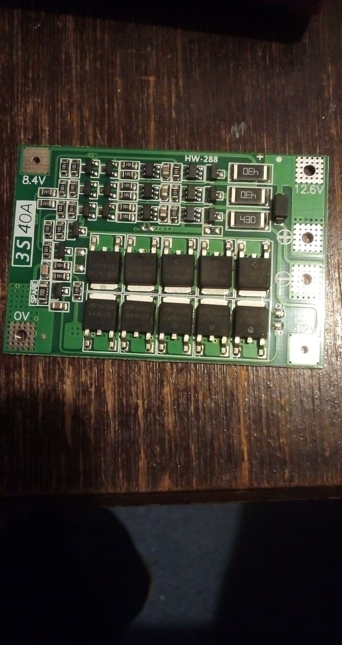

(#) vyky válasza Rosszmáj hozzászólására (») Márc 2, 2021 /
Szia. Valóban rosszat linkeltem,így inkább lefotóztam a sajátot.
Azt mondod ez nem bms?

(#) vyky válasza Epu2 hozzászólására (») Márc 2, 2021 / 1
Szia! Azt nem mondom,hogy megtudom építeni amit linkeltél kapcsolást,de megpróbálom Remélem összejön,mert hasznos lehet.

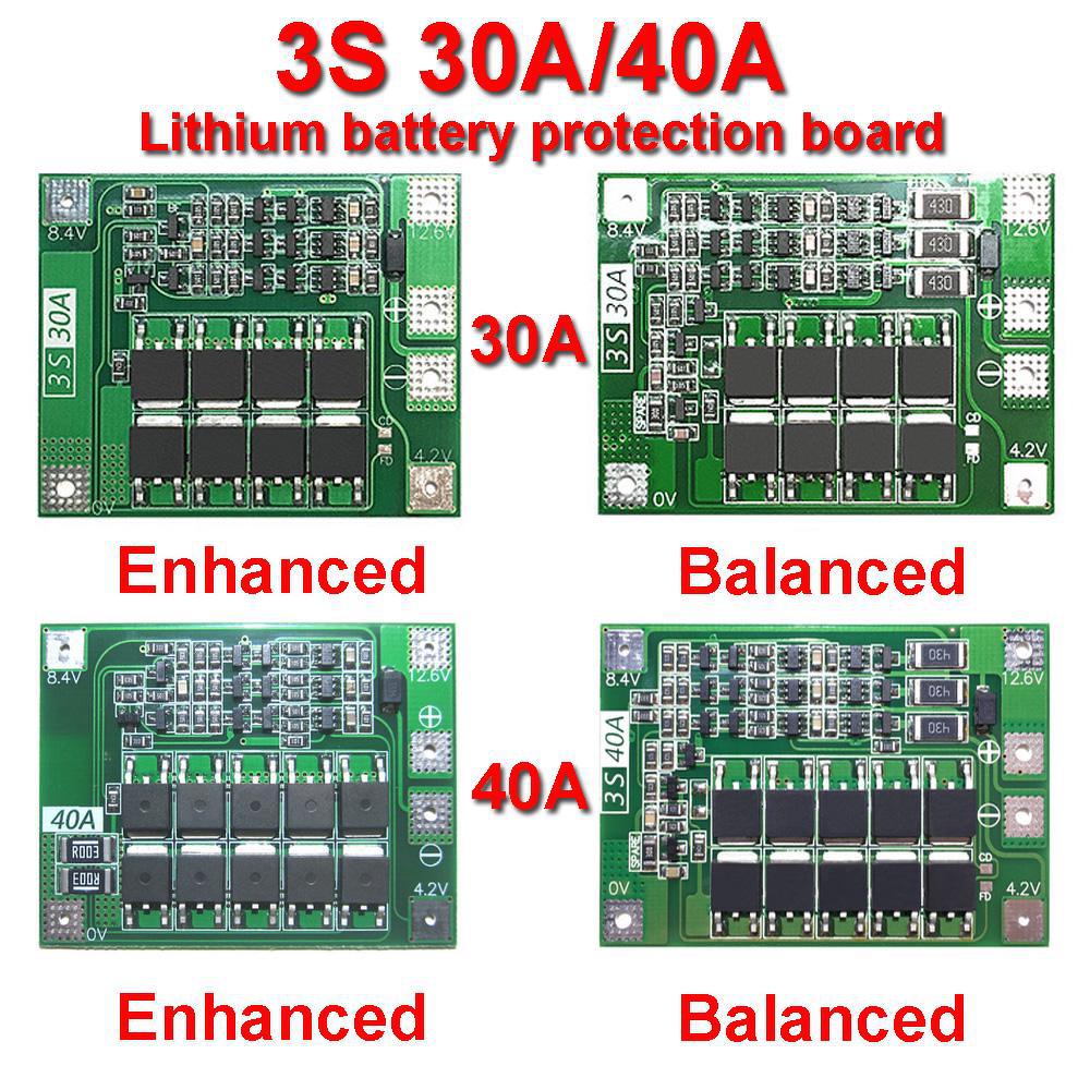

Teljesen elbizonyalanodtam
Akkor ez most balanszol?
Ezen keresztül tölthetem az aksit? Vagy még kell valami?
Megáll a töltés ha az aksi feltöltött?
(#) Rosszmáj válasza vyky hozzászólására (») Márc 7, 2021 / 1
Balanceres.
Itt vannak egymás mellett a balanszos és nem balanszosak.
