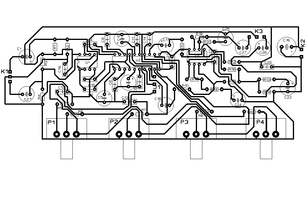

(#) pongraczkrisztian hozzászólása Máj 31, 2013 /
LM1036N kettő NJM4580-assal ellátva. Még nem került sor a megépítésére!!!
Összepakoltam egy NYÁKOT Sprint-LAYOUT-al! Interneten talált kapcsolási rajz valamint nyák átrajzolva.
A nyákot nézzétek át mielőtt neki ugrana valaki!
A Potméterekről csak annyit tudok, hogy 50K-sok és Lineárisak! A NYÁK-ban nem tudom, hogy vannak a lábkiosztásai, ezeket is vegyétek figyelembe!
Itt a kapcsolás és a nyákterv! Ha valaki hibát lát kérem jelezze és igyekszem minél előbb javítani, valamint akinek kell annak küldöm ".lay" fájlt!

(#) reloop válasza pongraczkrisztian hozzászólására (») Máj 31, 2013 /
Szia! Ezt a rajzot mi alapján választottad ki Írt valaki erről valami pozitív dolgot?
(#) pongraczkrisztian válasza reloop hozzászólására (») Máj 31, 2013 /
Úgy egy-két hete töltöttem le valamelyik külföldi oldalról a kapcsolási rajzot, de már meg nem mondom melyikről.
Ottani hozzászólások alapján egy működő képes rendszerről van szó ezért is töltöttem le és dolgoztam ki és, ha időm engedi majd meg is építem.
Az LM1036 tipikus bemeneti impedanciája 30k. A kapcsolás U1 műveleti merősítője ezt 50k-ra növeli, meglehetősen szükségtelenül. Az alkatrészpazarláson túl zajt és torzítást visz be a kapcsolásba - nem jelentőset, viszont teljesen feleslegeset.
Az LM1036 és az U2 közötti csatolás szintén érthetetlen. Az OUT Ut/2-n van, minek ezt újra mesterségesen előállítani?
A műveleti erősítő által végzett jelerősítés kedvezőbb helyen lenne az LM 1036 előtt, mert minél nagyobb nívón küldöd át rajta a jelet, annál jobb jel-zaj viszonyt érhetsz el. Csak speciális jelszintnél érdemes ezen az elrendezésen változtatni.
Milyen szintű jelforrás és milyen érzékenységű erősítő közé tervezed beilleszteni? Végül is ez lenne a kulcskérdés.
2X50W TDA2050 elé szeretném berakni. De a 2X50W quad405-ön is gondolkodtam (bár ez elé nem szívesen, mert ez már lerontaná).
Az kapcsolás torzítása, ha jól emlékszem 0,06% (1kHz, Ube: 1Veff).
A jelforrást még nem tisztáztuk, de mindkét végfok elég érzékeny ahhoz, hogy közvetlen ráköthetőek legyenek az LM1036-ra. A rajzon szereplő kétszeres erősítés (U2) csak a zajt fogja növelni.
Érdemes a nyomtatott áramkörön egy 12V-os feszültségstabilizátort elhelyezni, mert az LM1036 tápelnyomása nem valami fényes.
Világért sem szeretnélek az elgondolásodról lebeszélni. Ha megépíted és beszámolsz a tapasztalatokról valamennyien gazdagabbak leszünk tőle. Az IC-t helyezd el foglaltban. Ha nem válik be, csak át kelljen dobni egy bevált kapcsolásba.
A Quad 405 elé inkább elvi okból nem szokták ezt a szabályzót bekötni, a gyakorlatban viszont tökéletesen beválik
Azért hagy írjak jót is a kapcsolásról. A készítője igen helyesen tette be az R5-öt ami az adatlapi kapcsoláson nem szerepel. Sokat javít a hangerőszabályozó potenciométer pályájának kihasználásán.
(#) the1gabor hozzászólása Jún 1, 2013 /
c16 elég kicsi a távolság a vezető meg a kondi között, össze van az kötve? DRC-t nyomj rá szerintem.
(#) pongraczkrisztian válasza the1gabor hozzászólására (») Jún 1, 2013 /
C16-oshoz nincs hozzákötve csak túl közel vittem hozzá a vezetőt, de majd behúzom középre.

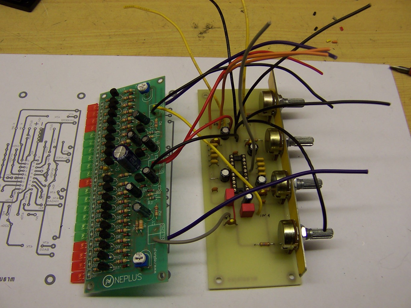

Nah megépítettem a fentebb említett kapcsolásom. TD1558 csodás muzsikál, ellemben lm1036tal... Ha bekötöm csak durrogás zugás csatcsat boomboom, akárhogy tekerem a potikat.
.lay
lm1036 datasheet
Légyszíves valaki sasszemű nézzen már rá, az ajánlott kapcsolást építettem meg ami a pdfben van, hátha elbattam valamit. Bejelöltem hogy hova mennek a potik meg a kapcsoló, mert azok nincsenek a nyákon (nagy hiba volt).
(#) mraulajos válasza the1gabor hozzászólására (») Jún 16, 2013 / 1
Én így rajzoltam/építettem meg magamnak, és tökéletesen teszi a dolgát.
A hozzászólás módosítva: Jún 16, 2013
(#) the1gabor válasza mraulajos hozzászólására (») Jún 16, 2013 /
Hát nem apróztad el
Bár a tied lényegesen átláthatóbb és letisztultabb mint az enyém. Mérete zavar egy picit. Lehet újra kell építeni az enyémet de azért még próbálom debuggolni.
Lehet az a baj hogy fólia helyett én kerámia kondikat használtam?
Azért lett ekkora, mert párosítottam egy kivezérlés jelzővel.
