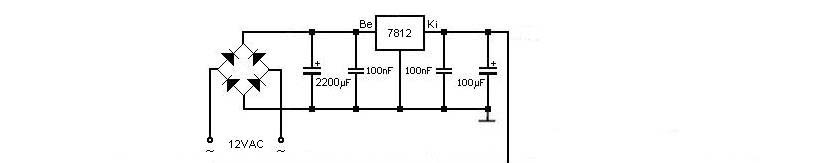

Ehhez a táp kapcsoláshoz megfelelne egy 14V AC 0,8A trafó + egy hangszóróvédő lenne még rákötve. A trafó kielégítené a 2 eszközt?
A hozzászólás módosítva: Aug 14, 2013
(#) Gyimate válasza akos153 hozzászólására (») Aug 14, 2013 /
Üdv,
Bőven megfelel ekkora terhelhetőségű transzformátor a két modul működtetéséhez, bár azt mindenképpen ajánlom, hogy a 1036-os tápágát lehetőleg külön stabkockával lásd el, minél nagyobb puffert használj hozzá, elengedhetetlen a 100nF-os szűrőkondenzátor is és még azért zavarszűrő tekercs is javasolt hozzá, sajnos elég érzékeny tud lenni a tápra ez az IC.
(#) akos153 válasza Gyimate hozzászólására (») Aug 14, 2013 /
Úgy szerettem volna, mivel a hangszóróvédőmnek a panelen van külön egyenirányítás úgyhogy arra AC-t kell kötnöm. A rajz csak is az lm1036 ic-nek lesz szánva. A puffer ezen a rajzon a 2200 µF kondenzátor az? Ezek szerint lehet nagyobb is.

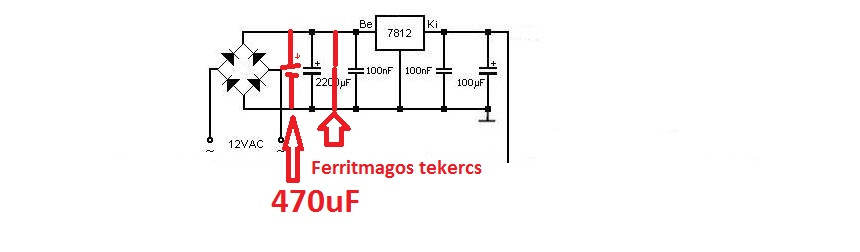

Üdv,
2200µF elég lesz oda, viszont a stabkocka mögött is legalább egy 470µF-osat használj, bár javaslom inkább az 1000µF-ot. Ez egésszel sorosan pedig köss be egy ferritmagos tekercset és utána tegyél még egy 100nF-os kondenzátort, ez is sok zajt le tud szedni.
Valahogy így?
(#) morgo válasza akos153 hozzászólására (») Aug 14, 2013 /
A tekercs úgy nem lesz jó, mert rövidzárat okoz! Sorba kell kötni a pozitív ágban.
Egyébként, én nem látom értelmét ennek sem, meg a 2200µF-os elkónak sem.
Elég lesz oda 1000uF. A 100n viszont kell az IC mindkét oldalára. A kimenetén sincs szükség

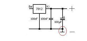

(#) akos153 hozzászólása Aug 25, 2013 /
Hello, a tápból kijövő + - ágakat be kell kötni mind kettőt? A + azt tudom hova annak megvan a jelölése. De a - ágat nem tudom hova tegyem, ki próbáltam hogy nem teszem sehova és az erősítő így nem indul el, a hangszóróvédő bekapcsol.
(#) kissadam válasza akos153 hozzászólására (») Aug 25, 2013 /
A képen pirossal karikáztam azt a jelölést amivel a közös GND (negatív tápágat) jelölik a rajzokon. A táp negatív pontját, a hangszínszabályzó ilyen jelölésű pontjára kell kötni. A kapcsolást milyen nyákon építetted meg?

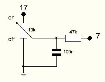

Üdv mindenkinek!
Egy eléggé merész kérdésem lenne: ha a loudness kapcsolóját egy potméterrel helyettesítem, az adhat valamiféle szabályzást erre a funkcióra?
(#) reloop válasza Keresztes Vitéz hozzászólására (») Dec 14, 2013 /
Szia! Most is potin van - a hangerőjén. Teheted függetlenre is természetesen. A szabályzás karakterisztikáját az adatlapban találod.
(#) Keresztes Vitéz válasza reloop hozzászólására (») Dec 15, 2013 /
Köszönöm a választ. Így kell elképzelni?
(#) reloop válasza Keresztes Vitéz hozzászólására (») Dec 15, 2013 /
A Off állás felé tekerve a potit nőni fog a magas és a mély kiemelés. Ha kivitelezed, ezt érdemes figyelembe venni a poti bekötésénél, az óramutató járásával egyező irányban növelném a kiemelés mértékét.
