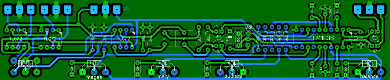

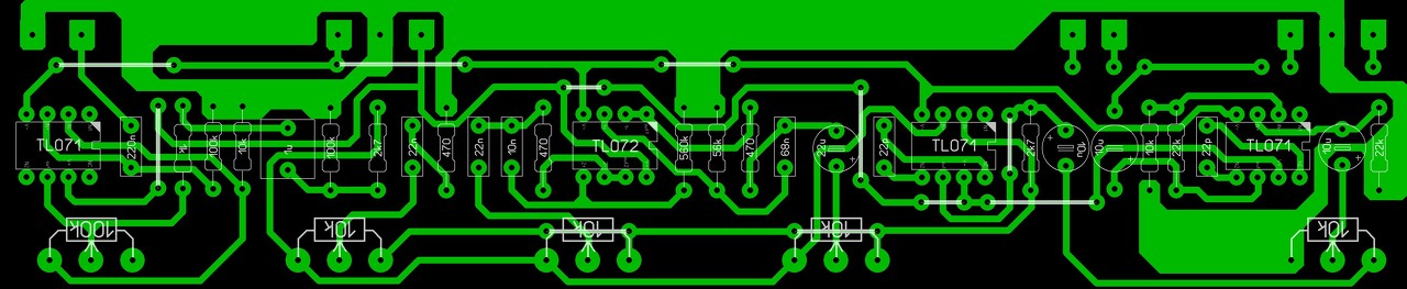

Összeraktam egy kis 4 sávos keverőt, amiben az egyes csatornákban TL071, és TL072 van, az összegző részben pedig egy LM1036. Külön-külön mindegyik szépen megy, de ha rákötöm az LM1036-ra, akkor az elején még tiszta, majd egy idő után recsegni és pattogni kezd. Valakinek valami ötlete ez ellen? Köszönöm!
(#) reloop válasza Keresztes Vitéz hozzászólására (») Dec 27, 2013 /
"az összegző részben pedig egy LM1036" - ezt hogyan is kell elképzelni?
Egyenfeszültség leválasztás, és a jelszint érdekelne főleg.
(#) Keresztes Vitéz válasza reloop hozzászólására (») Dec 27, 2013 /
Van 2 mono csatorna, amit mikrofonoknak szánok, és van egy sztereo csatorna, ami lényegében ugyanaz, mint a mikrofoné, csak itt fix erősítés van. Minden csatornán 3-sávos hangszínszabályzás, hangerőállítás.
A tápfeszültség +/- 15V, a nyák terven nincs rajt, de a valóságban van egy 120 Ohm-os soros ellenállás az LM1036-nál.

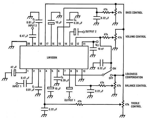

Hű de fárasztó NYÁK-ból visszafejteni. Azt már látom, hogy az LM1036 bemenetén (igaz jóindulatú) csatoló kondenzátor torlódás van. A hiba pedig a vezérlő feszültség szűrésében lesz talán. A csúszkára tetted a 100nF-ot az IC láb helyett - így sajnos hatástalan. Tehát át kell őket tenni a 47k túlsó oldalára. Nem biztos, ez (csak ez) a baj, de itt kezdeném.
Értem. Egy másik erősítőmben is így van, tehát a 47k után, és ott nem jelentkezik ez a probléma. A mellékelt képen levő lett megépítve.
Ez lenne azért a gyári ajánlás.

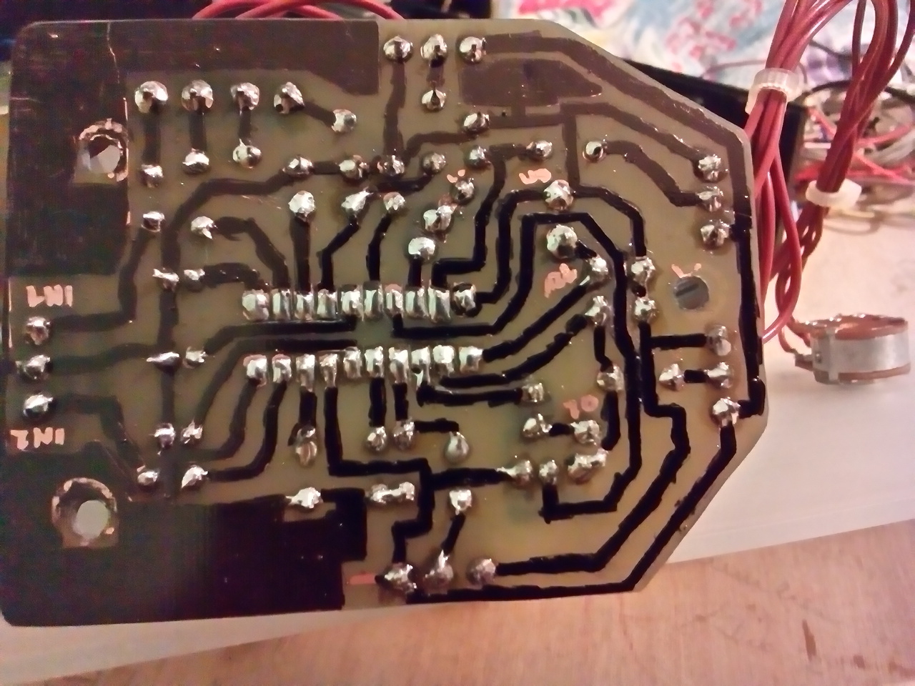

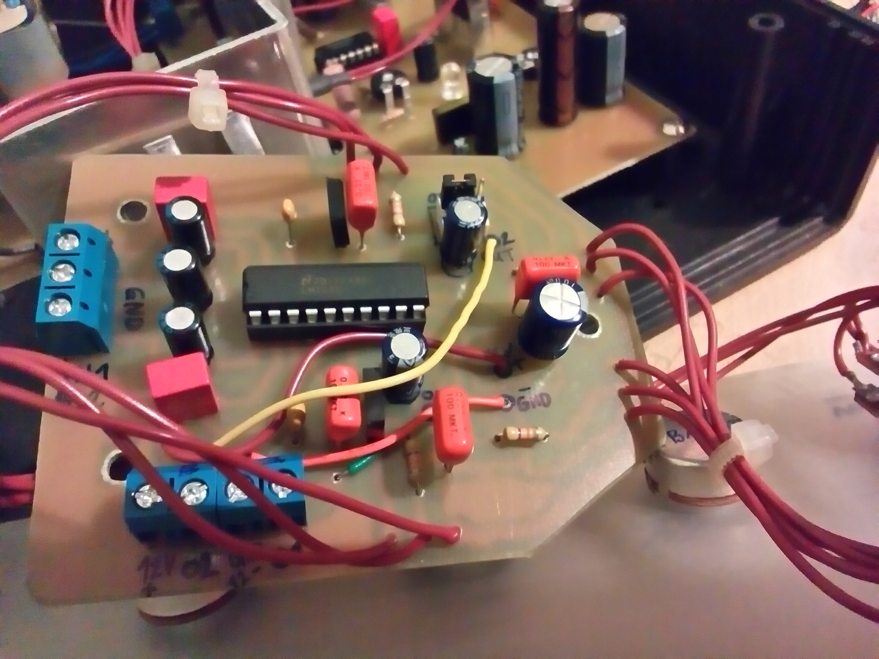

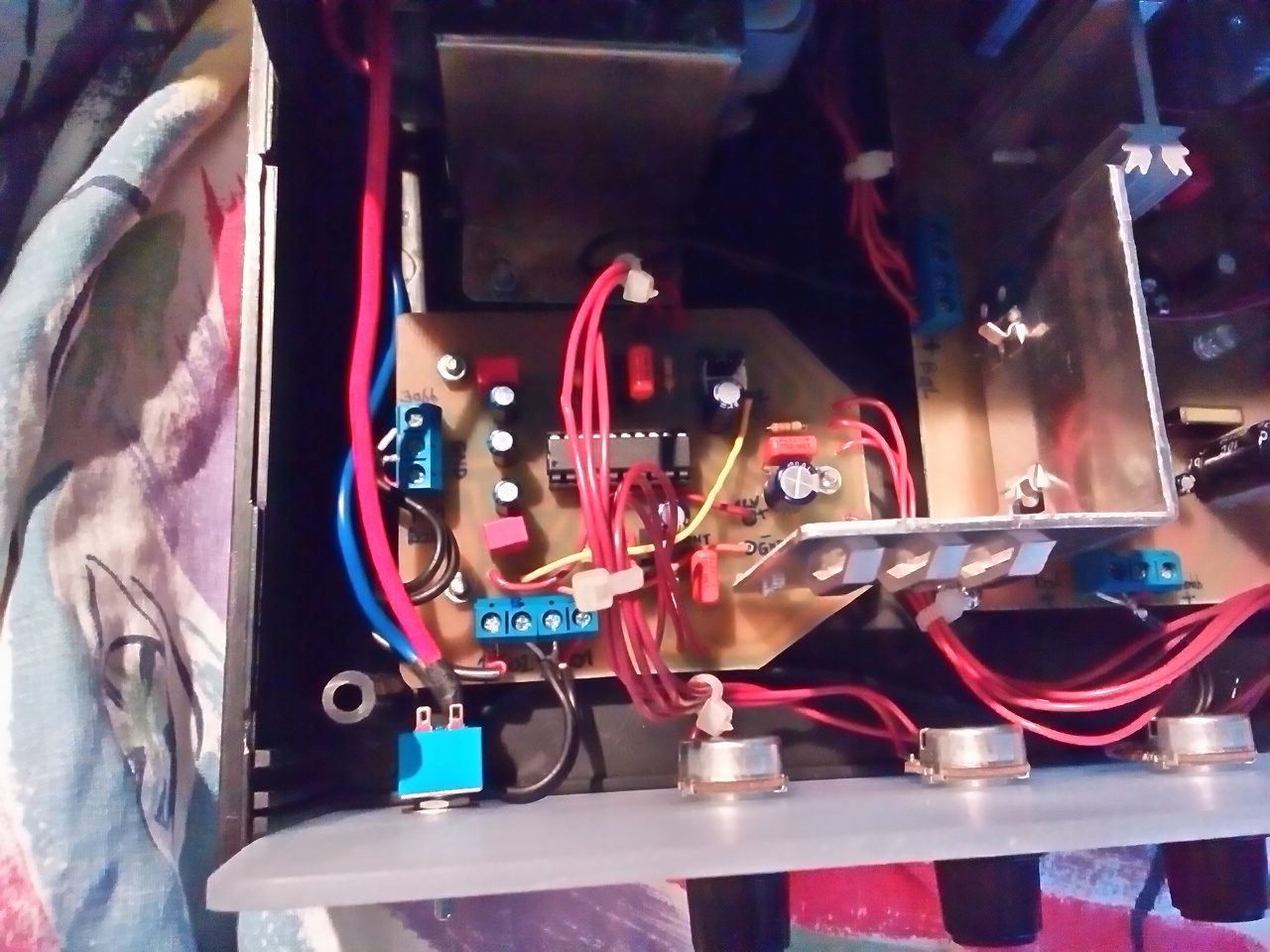

Üdv! Megépítettem az lm1036n hangszincuccost de olyan probléma lépett fel hogy ki/be kapcsolásnál a bal hangszóró durranik egyet... Ezt mire véljem? Ha csak az erősítő megy akkor nincs gond a ki/be kapcsolgatással de ha a hangszin is rá van téve akkor pukkog a bal hangfal... HELP PLS! ui: ezt a kivezérlésjelző is kimutatja... :/
A hozzászólás módosítva: Jan 6, 2014
(#) Gyimate válasza t4nt1zjeee hozzászólására (») Jan 6, 2014 /
Ezt a jelenséget a hangszínszabályzón a kimeneti csatolókondenzátor okozza. Normál állapotban a csatolókondenzátor arra szolgál, hogy leválassza az egyenfeszültséget a jelről, ha te kikapcsolod a hangszínszabályzót, akkor ez az egyenfeszültség, ami a kondenzátorban volt eltárolva rájut az erősítőd bemenetére, ami ezt egy hangos pukkanással hálálja meg. Azt, hogy miért csak az egyik csatornád csinálja így látatlanban nem tudom megmondani.
(#) t4nt1zjeee válasza Gyimate hozzászólására (») Jan 7, 2014 /
Rendben köszi a segítséget! Nem tudom mi látszik a képekből de egy rajz alapján nagyjábol kivehető de mindjár kiszedem és adok több képet...
Nah még 2 kép allulrol/fellülröl...
Mondjuk a gyári rajzon nincs rajt a kimeneti kondik értéke... :/ Én 16V/47μF-osat raktam bele...
