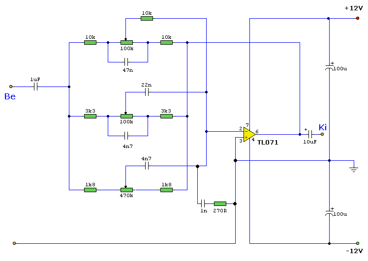

(#) (Felhasználó 4577) hozzászólása Okt 15, 2007 /
Azért torzít mert IC-s, nem jók ezek az IC-k, az a jó amit az előző oldalon csatoltam, mert abban egy sima hangszínszabályozó van, és a veszteséget a tl071 erősíti fel, és ráadásul 3 sávos (mély,közép,magas).
Csak annyi a hátránya hogy kétszer 12V kell neki.

(#) (Felhasználó 4577) hozzászólása Okt 30, 2007 /
Itt az egyszer 12V-os verzió!
