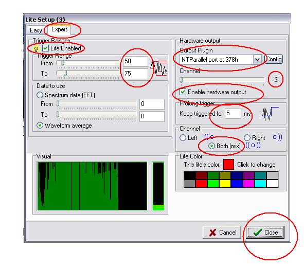

(#) blackdemon hozzászólása Dec 6, 2008 /
ki tudna segiteni.epitetem enis egy ilyen link es hogy tudnam megmozgatni a winampal,vagyis mikor zenet halgatok vilogjanak a LED-ek.amugy az elso 4 LED eg megalas nelkul.Koszy
Az URL gomb használata, illetve a normális fogalmazás a fórumon kötelező, az itt elkövetett írásmód, és a "Köszy"-jellegű chat-es vonal viszont nem ajánlott.
Itt vagy már egy ideje, próbálj alkalmazkodni, pláne akkor, ha segítséget kérnél.
A linket javítottam.
-- kobold

(#) zenetom válasza blackdemon hozzászólására (») Dec 9, 2008 /
A Discolitez ablakon valamelyik négyzetre jobbklikkel rákattintasz és beállítod úgy ahogy a képen látod. Ha tudsz angolul akkor magad is rájöhetsz hogy melyik micsoda, aztán a többi 7-et is megtudod csinálni.

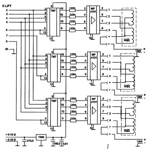

(#) zozzzz hozzászólása Dec 30, 2008 /
Üdv. mindenkinek.
Nem találtam konkrétan ilyen témát ezért nyitottam.
A kérdésem a következő lenne:
Van 3 mátrixnyomtatóm, táp + vezérlőpanel + létetőmotor. Ebből szeretnék egy kis 3 tengelyes masinát létrehozni amit Mach3-mal írányítanék. Mind a 3 nyomtató 25 pines. Hogy tudnám vezérelni a 3 tengelyt ? Melyik nyomtatólábat kellene az LPT-re kötni? Unipoláris motorok. Epson 1050, 1170, és egy NEC .... Gondolom a vezérlést ugyanazon a portokon kapják.
Segítséget előre is köszönöm. Zozzzz

(#) zozzzz válasza (») Dec 30, 2008 /
Bocs. Valószínűleg csak a fától nem látom az erdőt, de napok óta bújom az összes hasonló jellegű topikot , de nem találtam olyat, amelyben egy gyári nyomtatópanel a vezérlő, csak olyat amilyet egy XY nyákból készített LPT-re köthető vezrlőről van szó.
Enyhe ilyenirányú tudatlanságom miatt Én sajna nem látom a hasonlóságot. Eme hiányosságomért elnézést kérek. Remélem valaki könyökből kinyomja a megoldást.
(#) kobold válasza zozzzz hozzászólására (») Dec 30, 2008 /
Legalább a cím lett volna akkor erről szóló...
Na, mindegy. Nem tudom, minek kellene "bonyolítani" az életet az eredeti vezérlőkkel, azok nem igazán erre valók. Pl. az életben nem küldik vissza a számítógépnek, mennyit lépett egy-egy motor, mi a szenzorok (mert az úgyis kell) állapota, és nem is rángathatod őket kedvedre - a nyomtatóvezérlő egy nyomtatható karakterállományt vár, feldolgozza, és soronként kipötyögteti.
Valószínűleg ezért nincs erről téma. Viszont, mivel megvan a panel, rajta van a táp, a meghajtófokozat, ezeket felhasználva, és kiegészítve egy kontrolleres egységgel, már úgy dolgozhatsz, ahogy a Mach3 szeretné.

(#) Action2K válasza zozzzz hozzászólására (») Dec 30, 2008 /
Ha gyári programot akarsz használni, akkor a hozzá való elektronikát kell alkalmaznod (megépítened).
Viszont, ha saját elektronikát építesz, akkor azzal kell szembesülnöd, hogy nagy valószínűséggel saját programot is kell írnod hozzá.
kobold megoldása a járható út:
„megvan a panel, rajta van a táp, a meghajtófokozat, ezeket felhasználva, és kiegészítve egy kontrolleres egységgel...”
De én inkább csak kiszedném azt a pár motorvezérlő alkatrészt, (ami nem más mint nagy áramú szilárdtest relé, ami kapcsolgatja a tápot a vezérlőjelek alapján) érzékelőket és alkatrészeit, majd ezt egy panelra téve hoznám össze az illesztő áramkört. Ezután a szoftvert kell már csak megírni.
A gyáriak PIC-et is tartalmaz, azt még égetned is kell. Szóval nem kezdőknek való. Amit viszont előbb ecseteltem, már kisebb ismeretek mellett is összehozható. Végül is olyan mintha LPT-s "futófényt" építenél.

(#) zozzzz válasza kobold hozzászólására (») Jan 2, 2009 /
Köszi a választ. Nekem valami egyszerű kellene.
Találtam valamit az oroszoknál ami nekem egyszerűnek tűnik. Valami ilyesmire gondoltam. Igaz a TM7-ről még nem találtam még semmit, de a másik IC-t már megnéztem. A bekötésük "pofonegyszerűnek tűnik". Jól átlátható.
(#) zozzzz válasza zozzzz hozzászólására (») Jan 2, 2009 /
Ha jól láttam akkor a TM7 az 555TM7.
(#) Action2K válasza zozzzz hozzászólására (») Jan 2, 2009 /
Teli találat!
A TM7 tároló IC. A legjobb egy 74374-es lenne, de időnként csak a 74373 kapható. Végül is mindegy melyik, a program írásakor kell odafigyelni a vezérlésre. MINTA
Az MP4101 pedig egy meghajtó IC (NPN tranyókkal). Ezek tuti benne vannak a felhasználandó nyomtatókban, én a régi nagy flopppyból szedtem ki a motorokat és a meghajtó IC-ket. Pl.: TD6200AP
(#) zozzzz válasza Action2K hozzászólására (») Jan 2, 2009 /
Találtam egy másikat. Ezt is analizálnád?
