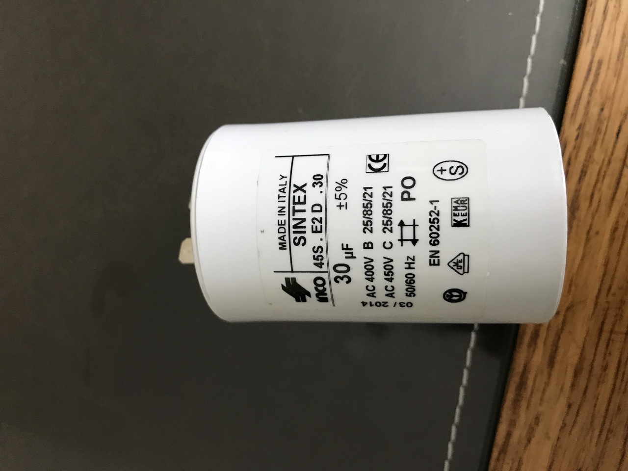

Van egy Kracher K4 mosom Cstlakozo az alljzatban viztomlo csatlakoztatva Meghuzom a pisztolyt es csak mintha locsolocsobol folyna a viz Es a gep ki be kapcsolgat kondenzator baja lehet? Kiszedttem a kondenzatort ez van benne Koszi elore is Zzep napot

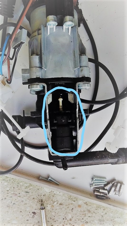

Kärcher k2.100, 2 év után kiakadt a nyomáskapcsolója, nem kapcsol be. Ahogy láttam, az egész alsó műanyag házzal egybe van építve. Hol tudok ilyet beszerezni szerintetek?
Lehet, hogy csak vízköves. A szívóoldalba önts egy kevés rozsdamarót vagy valamilyen vízkőoldót és kézzel forgasd addig a motor tengelyét, amíg a nyomó oldalon meg nem jelenik a folyadék. Ezt ismételd párszor, nekem fél óra alatt sikerült így kitisztítanom egyet.
