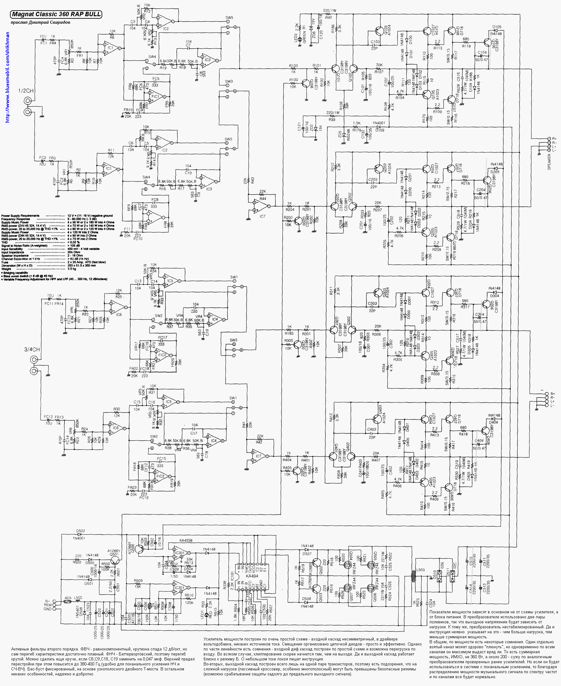

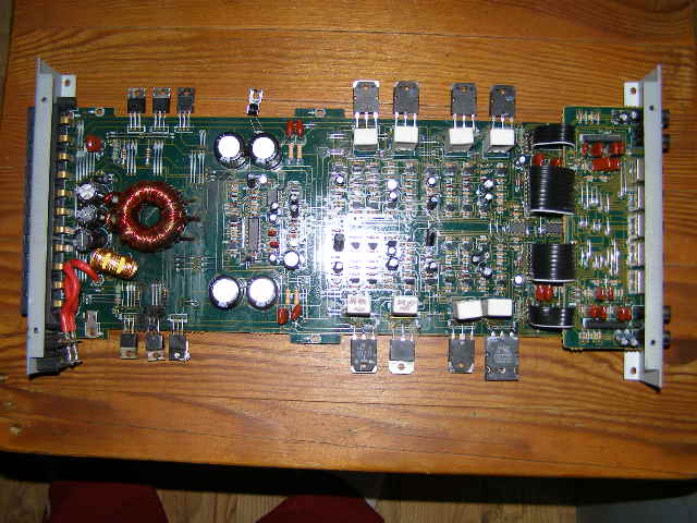

Van egy ilyen erősítőm. Hibája az hogy nem megy a tápja. Arra jutottam mérések után hogy van pár hibás FET, kiszedtem őket, de vezérlésük sincs. Egy kis panelen van 555-ös IC-vel, ennek a kimenetén 12V van.
A bajom az hogy ezen a kis panelen mindent kimértem, 555-öt cseréltem, és mégsem megy. Védelmek jók(nem aktivak)
A rajzot csatolom(csak a vezérlő kör egyezik meg az enyémmel, a FET-eket meghajtó tranyókig bezárulva).
Szval sztetek mi lehet a gond?
Köszönöm a segítséget!

NE555 nélkül mértem:
1. lábon 0V
2. lábon 0V
3. lábon 4.7V
4. lábon 12.8V
5. lábon 4.7V
6. lábon 0V
7. lábon 0V
8. lábon 12.8V
Ha a végfoktól jövő védelmet 0V-ra kötöm, akkor megjelenik a 2, 6,7 lábon a 11V, de a kimenet meg 0 lesz.
(#) titi válasza Thomas10100 hozzászólására (») Ápr 27, 2008 /
Te itt csak fesz értékekről beszélsz, de ugyebár ez kapcsolóüzemü táp, tehát inkább szkóppal kellene hibát keresni.
Nem tudom, te hogy kezdtél neki, de én első körben kimérném a félvezetőket, (tranyó, dióda)
(Gondolom, a biztik jók.)
Aztán leakasztanám a tápról az erősítő részt, és úgy méregetnék tovább...
(#) ferci válasza Thomas10100 hozzászólására (») Ápr 27, 2008 /
Első ránézésre 555 nélkül a 3. láb helye nem lehet 0 volt (R505, 506 osztó miatt)... ha viszont bent van és a 2,6,7 láb 11 volton van, akkor a 3. láb 0 volt jogos.
(#) Thomas10100 válasza titi hozzászólására (») Ápr 27, 2008 /
Helló!
Le van akasztva a végfok a tápról. De nem ment úgy sem. Kiforrasztottam azt a kis panelt, és az sem megy.
Sajna oszcilloszkópom csak egy hónap múlva lesz talán.
3.-as lábra hanszórót kötve sem hallok magas frekit.
A tápban ezenkívül nincs sok alkatrész, de mindent jónak mértem, kivéve a FET-eket. De a vezérlés nem jó addig nem akarom kicserélni őket.
Gondolod, hogy az 555 3. lábán hangot kellene hallanod? ÁÁÁ.... az csak tápot a a tranyóknak.
A Q2-nek le kellene zárni, 2,6 "0", 3-as 10 volt kb., akkor mehet a multi.

(#) ferci válasza titi hozzászólására (») Ápr 27, 2008 /
Szerinted a 555/7. láb nélkül megy rezgés? szerintem nem. A két tranyó, Q503, 504 vezérli a feteket.
Amit idáig leírtam, azt csináld meg, hogy az 555/3. 10 volt körül legyen.
A fetek bemenő tápját vedd le, ha nem bízol bennük.
A meghajtó tranyók kollektorain, nagyohmos valamivel 10 nF-en keresztül kellene hallgatóznod... vagy gate-k nélkül, (hogy biztos legyen), műszerrel mérhetsz 4-6 voltot ( átlag ), ha mennek.
(#) Thomas10100 válasza ferci hozzászólására (») Ápr 27, 2008 /
Szóval az 555-ös IC-nek nem kell rezegnie, hanem a meghajtó tranyók a két kondival alkotja a vibrátort?
(#) ferci válasza Thomas10100 hozzászólására (») Ápr 27, 2008 / 4
Igen.
Akkor a 3. lábig működik, mert ha aktiválom a védelmet, akkor 0V-ra esik a 3. láb, és késleltetve kapcsol vissza.
Viszont a meghajtó tranyók jók mérve(a két kondi sztem nem rossz).

(#) Hondás srác vti válasza Bogyesz1978 hozzászólására (») Máj 20, 2009 /
Hi!
Mellékeltem eg kapcsolási rajzot ami tartalmazza számodra a keresett tranzisztorokat!
Vedd ki mind a 4-4 darabot, majd rakrjad be az irfz44-eket, aztán kapcsold valahogy és mérd meg hogy van a a tápkondiin egyenáram, nem tudom pontosan de kb olyan 40-60 volt körül között kell lennie, ha ez stimmel mind 2 kondin akkor a táprész okés, és csak ezek után cseréld ki a 4- 4 tranyót, ami mégpedig a 2sD718 típusu holmi. Aztán elvileg működni fog az erőmú.

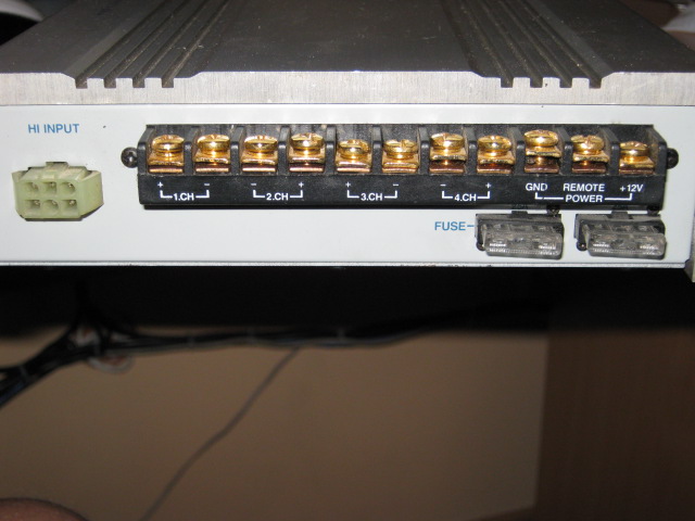

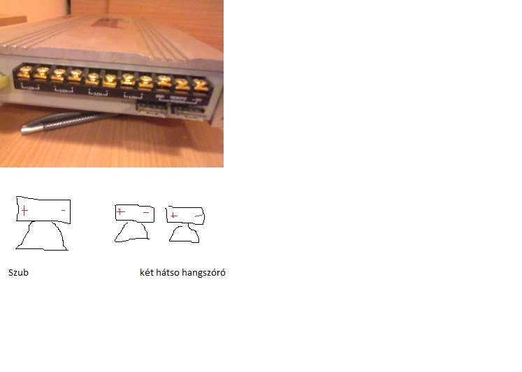

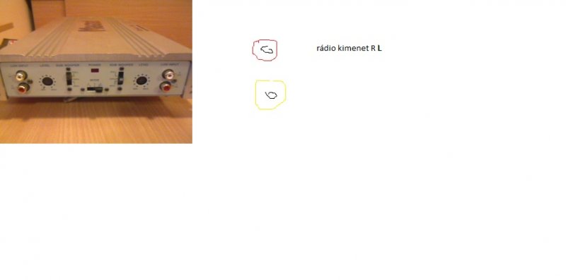

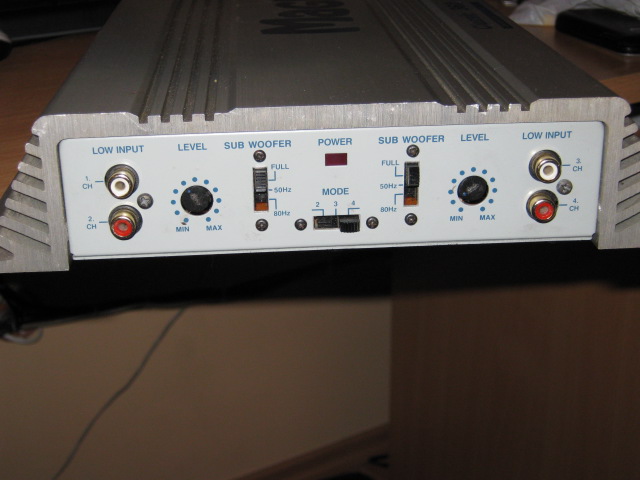

Sziasztok szeretnék segítséget kérni,valaki lenne olyan rendes és a paintban berajzolná a helyes bekötését az erősítőnek,mellékeltem a képeket, 1db szubwoofer lesz és kettő kisebb a kalaptáróban.
A segítséget előre is köszönöm
(#) Melphi hozzászólása Ápr 11, 2011 /
Ja és még lennétek szívesek azt is megírni hogy a kapcsolók hogyan aljának.
Köszönöm
(#) Melphi hozzászólása Ápr 12, 2011 /
Javítom jobb minőségű képekre az ez előttiket.
Szóval szeretnék 1*180w-ot, és 2*90-et.
Ahhoz szeretnék segítséget kérni, hogy a hangszórókat hova kössem, a bemenetre sztereó v monó jelet adjak,és a kapcsolókat hogyan állítsam?
Akiknek van ilyen erősítője legyenek szívesek segíteni.
Előre is nagyon szépen köszönöm.
