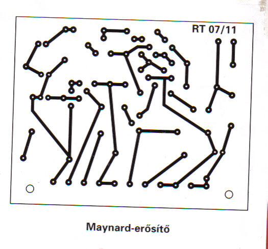

A 2 BD tranyó is fordítva van bent, mert az adatlap szerinti és a hq video bekötése nem eggyezik, remélem nem mentek tönkre azok a tranyók.
(#) Einstein válasza Einstein hozzászólására (») Júl 24, 2008 /
VÉGRE MÜXIK!
Nagyon szépen szól, nem úgy mint azok az IC-sek amiket eddig építettem.
Ebből azt tanultam, hogy a bekötéseket az adatlapról kell mindig lenézni, nem pedig máshonnan.
Köszönöm szépen a segítséget, 3 nap elment, de megérte! Óvatosan visszaszerelem a dobozába és estig csak ezen halgatok zenét.
A pontot küldöm.

Szerintem A-osztályú. Beszkenneljem azt az ábrát holnap?
(#) radiomano válasza Einstein hozzászólására (») Júl 25, 2008 /
Ha volnál olyan kedves akkor az egész cikket beszkennelhetnéd, ha nem túl nagy kérés :smile:
(#) Einstein válasza radiomano hozzászólására (») Júl 28, 2008 /
Helló!
A nyák nem biztos, hogy a megfelelő méretű lessz kinyomtatva, de ha word-be bemásolod, ott simán nagyíthatod kicsinyítheted.
A többi fájt, vagyis a cikket átküldöm e-mailben neked, mert túl nagy méretű ahhoz, hogy ide feltegyem.
Jó építést!
