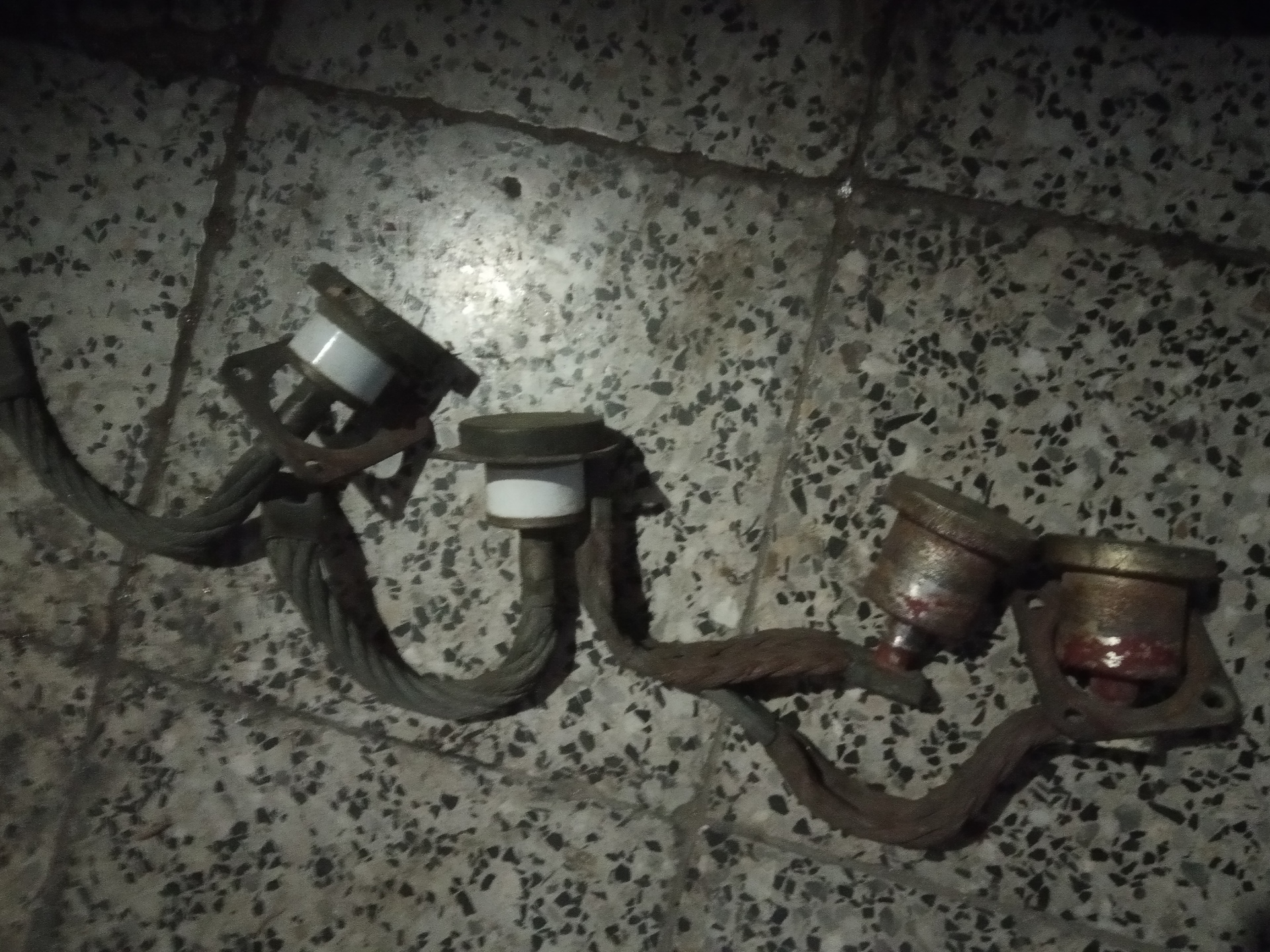

Sziasztok ! Másik lehetőségként ha nem jönne be esetleg a generátor diódás megoldás előkerestem a 4 mozdony diódát 2anód 2 katód házas .Találtam hozzá hűtőtönköket is.De sajnos még sincs szerencsém mert az egyik pozitív oldali diódát ( piros) valami baleset érhette a tárolás során ,kilazult a közepe és szakadt lett!Teszek fel róluk képet.Ha valakinek lenne egy felesleges ilyen diódája (nem aranyárban)nagyon örülnék neki!Vagy ha ilyen nem akkor a fehérből 2db ,hogy meg legyen a 4, a talp átmérőjük 54mm.
(#) mpisti válasza Dzsudimanó hozzászólására (») Szept 9, 2019 /
Emlékezetem szerint nekem egy bontott SCH 250 hegesztőnek a komplett egyenirányítója megvan valahol. Abban egészen biztos hogy ilyen diódák voltak, hogy anódos vagy katódos házzal, azt nem tudom. Azt hiszem komplett hűtőtönkkel együtt vannak, még el sem bontottam őket.
Küldj egy üzenetet a címeddel és küldöm.

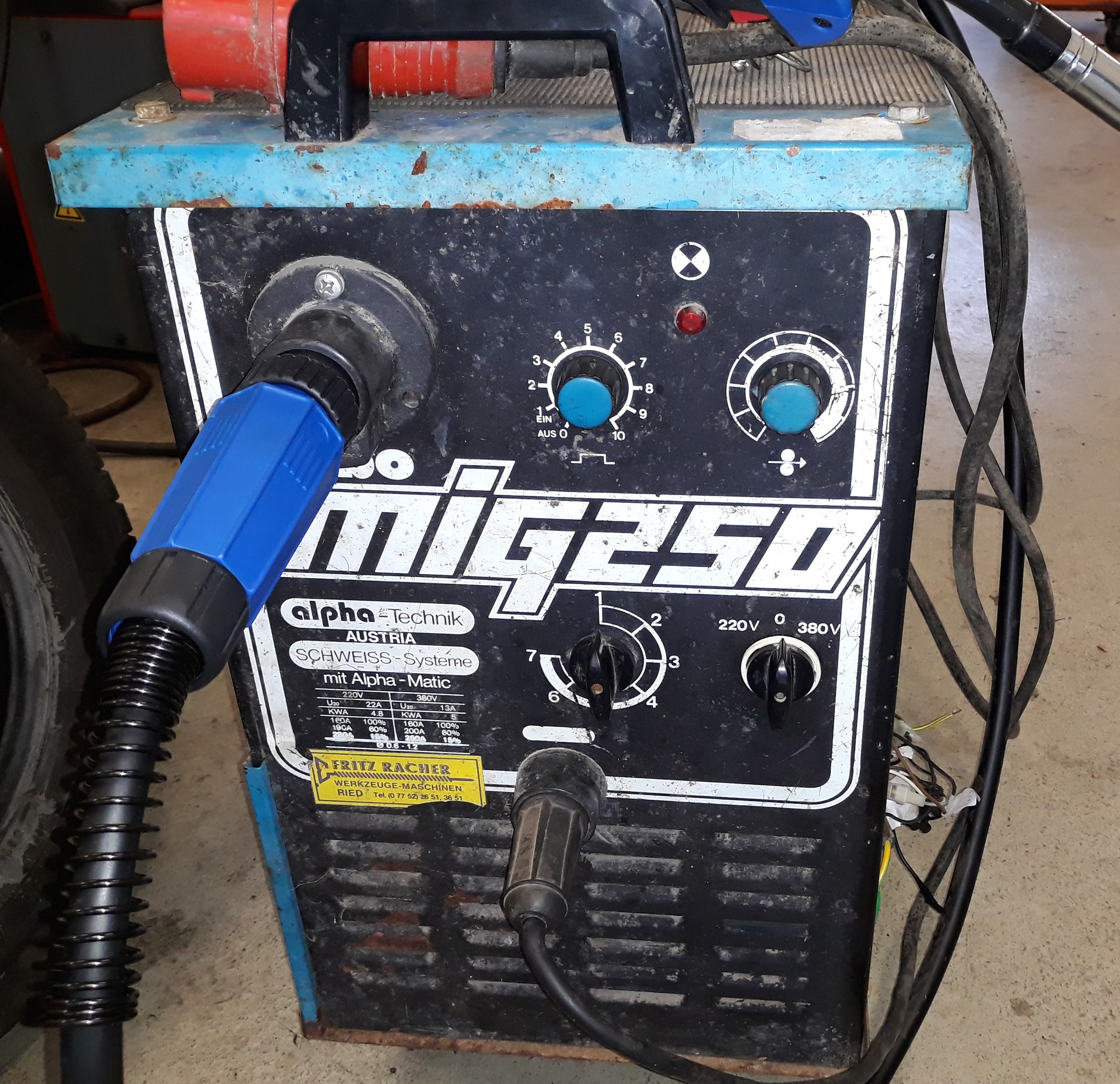

Van egy trafós co hegesztőm, ami osztrák gyártású. A huzaltolásával van olyan problémám, hogy amikor elengedem a pisztoly kapcsolót akkor a mágneskapcsoló kicsit késleltetve kapcsol ki. Ez miatt kitol még huzalt feleslegesen. A huzaltoló 24 V-os ablaktörlő motoros. A dob mechanikus fékezése működik rendesen, kicsit szorosabbra is állítottam. Később teszek fel képet a kialakításról. A huzalsebesség állító szépen működik. A gépen van még egy hegesztési idő beállító poti, de azt kikapcsoltam 0 állásba. Ez az egy tulajdonsága zavaró, egyébként jól működik. Ha úgy hegesztek, hogy a gomb elengedéskor nem emelem fel a pisztolyt akkor nem tud több huzalt kitolni, így viszont néha beleragad. Ezt a késleltetett kikapcsolást kellene megoldanom.

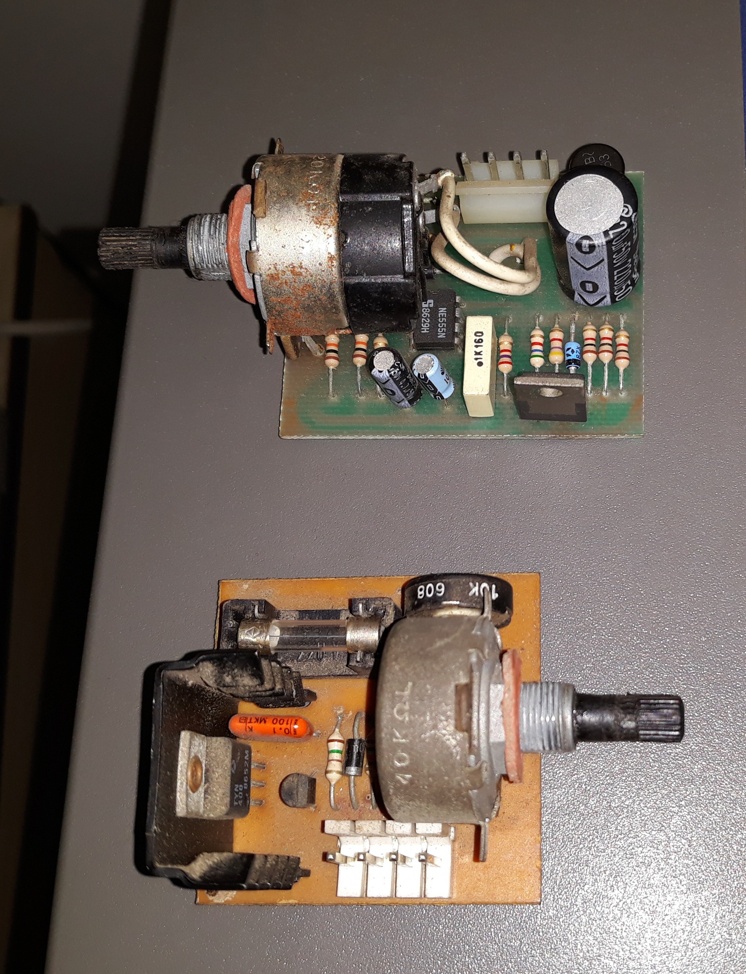

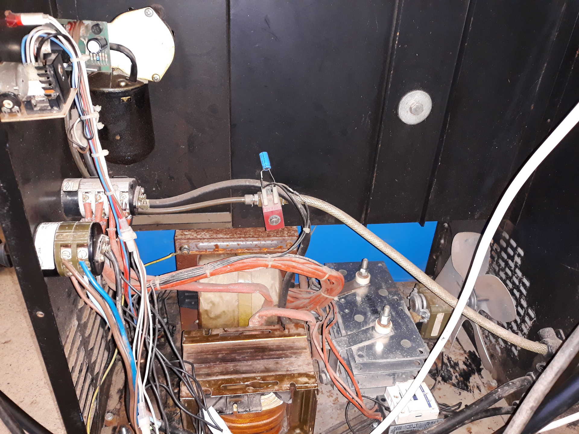

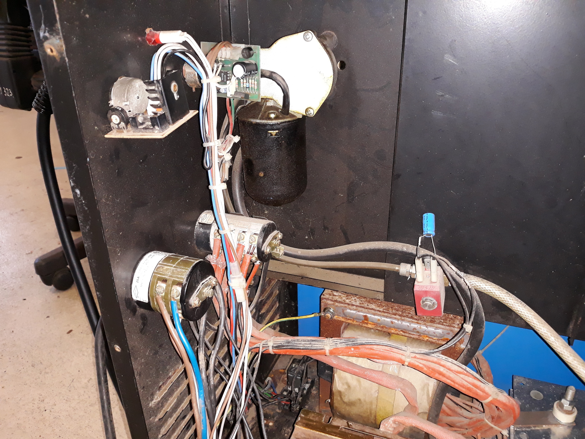

(#) AndrisBp válasza Phile80 hozzászólására (») Szept 23, 2019 /
Mellékeltem képeket a gépről. Ez a két panel van csak benne. Lehet, hogy ebben nincs is ellenállás fékezés?

(#) erbe válasza AndrisBp hozzászólására (») Szept 23, 2019 /
Az egyszerű panelek ellenére még lehet benne fék. A mágneskapcsoló tetején látok néhány vékony fekete vezetéket. Azzal fékezhetne. Le kellene követni.
(#) AndrisBp válasza AndrisBp hozzászólására (») Szept 24, 2019 /
Ma dolgoztam kicsit a gépen. Az a megfigyelés, hogy ha hegesztés nélkül csak tolom a drótot akkor látszólag azonnal megáll. Ha viszont hegesztek is akkor a gomb elengedése után még hegeszt egy kicsit és a drótot is tolja. Hallhatóan később ejt el a mágneskapcsoló. Az eddigi gépeknél amikkel dolgoztam ez nem volt.
(#) Phile80 válasza AndrisBp hozzászólására (») Szept 24, 2019 /
Hát ez érdekes szerkezet... Általában az ilyen szintű barkácsgépekben "játékmotoros" fogaskerék áttételes toló szokott lenni, aminek szinte nincs is lendítőtömege, ezért azonnal megáll, fékezni sem kell. Tegyél bele egy segédtrafót, egy normális vezérléssel és talán még egy jó gép lehet belőle.
(#) erbe válasza AndrisBp hozzászólására (») Szept 24, 2019 /
Nem látok benne nagykapacitású kondit. Nézz körül, nem rejtették-e el valami mögé! Az abban tárolt energia késleltethet.
Egyébként sokkal üzembiztosabb egy segédtápos megoldás. Az előtolód normális "ipari" kinézetű.

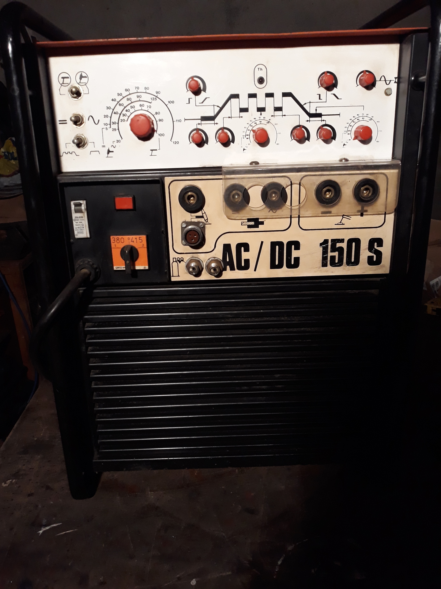

(#) greczn01 hozzászólása Szept 28, 2019 /
Hello szakik ! Nagynehezen sikerült beújítani egy awi t .A co2 mellé viszonylag jó áron
A gép egyenlőre szépen üzemel
Belsőrész leporolás közben találkoztam kissé megfáradt alkatrészekkel esetleg valaki tudna tanácsot adni hogy milyen alkatrészről és netán valamikori javítás esetleges alkatrész csere szóbajöhetne e a kérdéses darabokról előre is köszi a segítséget üdvNorbi
